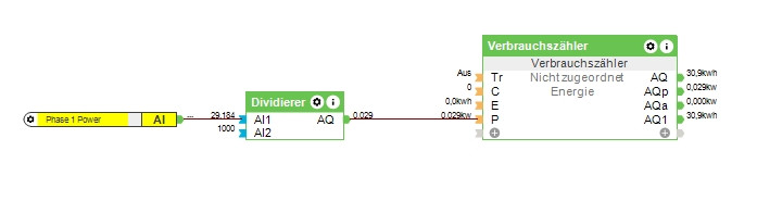

        Moin zusammen,
        ich spiele derzeit mit dem Modbus Gateway....
        Jetzt will ich meinen Verbrauch über den Verbrauchszähler erfassen. Das Gleiche mache ich auch mit den Smart Sockets Air, das klappt.
        Meine Verbrauchswerte vom Modbus werden aber jetzt in Watt geliefert und nicht in KW wie die Smart Socket.
        Ich möchte aber alles in KW erfassen.
        Gibts da eine schöne Lösung, den Wert, der ankommt, von Watt in Kilowatt umzurechnen? Ich könnte einen Dividierer dazwischen bauen, aber ist das der richtige Weg?
        Hier wie es jetzt aussieht:
        Klicke auf die Grafik für eine vergrößerte Ansicht  Name: Verbrauchszähler.jpg Ansichten: 0 Größe: 17,1 KB ID: 346338
        Mit Dividierer:
Ansichten: 572
Größe: 21,1 KB
        Danke und Grüße
        Mike
        Zuletzt geändert von connor100; 02.05.2022, 08:49.
          Versuch es über die Korrektur direkt am Eingang
          Eingangswert 2: 1000
          Zielwert 2: 1
          Wenn das nicht geht über den Baustein Skalierer
        • connor100
          connor100 kommentierte
          Super, danke! Das mit den Eingangswerten klappt! Warum einfach, wenn auch kompliziert :-)

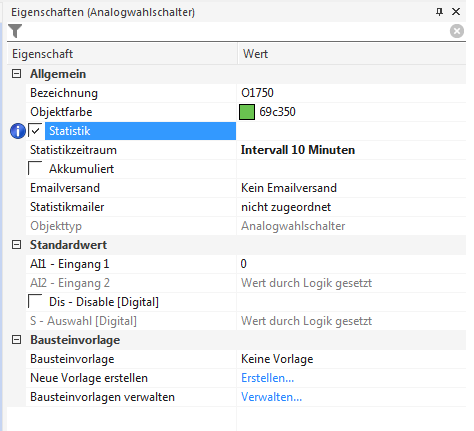

          kann mir jemand sagen wie man die Statistik eines "Analogwahlschalters" abrufen kann?
          Man kann dem Analogwahlschalter ja keinen Raum oder Kategorie zuweisen, daher verstehe ich nicht wo ich diese in der Visu finden soll....
          Gruß Leitner
Ansichten: 590
Größe: 23,3 KB
          Zuletzt geändert von Leitner; 25.05.2022, 13:56.
          • Leitner
            Leitner kommentierte
            Ok, aber ist doch dann irgendwie komisch, dass man "Statistik" anklicken kann und den "Statistikzeitraum" auswählen kann...?
          • Iksi
            Iksi kommentierte
            So wie es aussieht kannst du dir die Statistik mailen lassen? Habe ich aber noch nie gemacht....
            Kann auch ein Bug sein, dass das Hackerl angeboten wird.

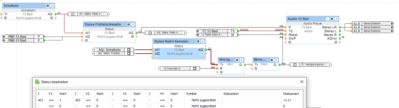

          Folgendes:
          Frühstücksradio im Bad - Es soll in der Früh im Bad das Radio über den Präsenzeingang an gehen.
          Dazu habe ich eine Schaltuhr und frage den Status der Schaltuhr und des PM ab. Radio geht ohne Probleme an und es funktioniert innerhalb der Schaltuhr Zeit.
          Wenn aber nach 1 Minute kein PM Signal mehr ist, und es innerhalb der Schaltuhr ist, dann soll das Radio ausgehen (R auf Audio Baustein).
          Das Funktioniert einfach nicht. Egal ob ich über Schalter, Monoflop oder direkt vom Statusbaustein gehe, das Radio läuft einfach weiter....
          Lass ich das in der Simulation durchlaufen und testen funktionierts ohne Probleme.
          Habe hier im Forum und bei Loxone jetzt sehr viel zu Impulsschaltern, etc. gelesen, bekomm es aber nicht hin.
          Kann mir jemand dabei helfen?
          Hier ein Screenshot dazu:
Ansichten: 406
Größe: 58,9 KB
          • Mango
            Mango kommentierte
            Anstatt die Verknüpfungen, versuche mal mit Merkern zu arbeiten.
            Ich hatte einen ähnlichen Fall. Mit Merkern ging es komischerweise
