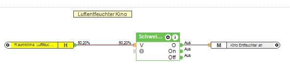

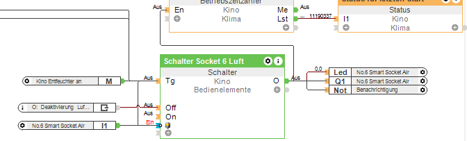

      Moin zusammen,
      ich brauche mal Eure Hilfe bei meiner Feuchtigkeitsschaltung via Schwellwert.
      Meine Vorhaben war/ist, dass ich über den Schwellwertschalter eine Steckdose aktivieren/deaktivieren möchte, an welche mein Luftentfeuchter hängt.
      Die Daten kommen von meinem Klimasensor Air, direkt an den Schwellwertschalter, den ich mit einem Schalter verbunden habe, damit ich auch mal manuell an/ausschalten kann.
      Dummerweise funktioniert das nicht. Heute ist der Wert unter 50% gefallen und die Steckdose bliebt weiterhin eingeschaltet.
      Wo ist mein Fehler?
      Danke und Grüße

        Liefert der Schwellwertschalter am Ausgang "O" nicht ein Dauersignal? Der Eingang "Tg" am Schalter will aber ein Impulse. Vielleicht einfach mal die Ausgänge "ON" "OFF" auf die Eingänge "ON" "OFF" des Schalters oder Flankenerkennungsbaustein dazwischen hängen.

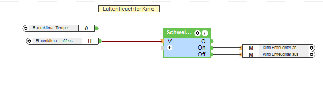

      Hallo Mike,
      auf den ersten Blick sieht es gut aus, aber ich würde folgendes ändern:
      > schließe den Ausgang vom Schwellwertschalter "On" und "Off" direkt an den Schalter "Off" und "On" an, damit hast Du ein definiertes Schaltverhalten (über den Trigger-Eingang schaltet der Schalter den aktuellen Zustand um).
      > den Remanenz-Eingang würde ich nicht direkt beschalten, sondern nur in den Eigenschaften aktivieren.
      Ich habe die Logik gerade mal am Beispiel in der Simulation nachgespielt:
      > Wert steigt über 60 % > Ausgang O geht an und bleibt an > triggert damit den Schalter
      > Wert fällt irgendwann unter 50 % > Ausgang O geht aus > dadurch wird der Schalter aber nicht getriggert (da dieser nur auf "steigende Flanken reagiert") -> Dein Luftentfeuchter bleibt an.
      Probiere mal die direkte Beschaltung von ON und OFF.
      Viel Erfolg,
      Michael

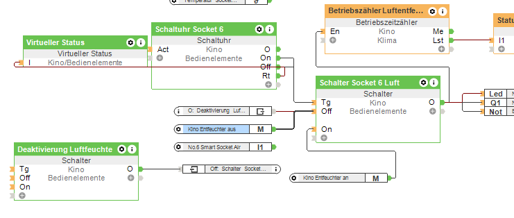

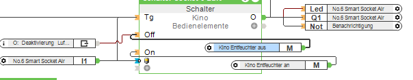

        Danke, Du meinst also so? Ich habe den Impuls am Schalter auch umgelegt:
        Klicke auf die Grafik für eine vergrößerte Ansicht  Name: 1.png Ansichten: 0 Größe: 10,3 KB ID: 395696
        Klicke auf die Grafik für eine vergrößerte Ansicht  Name: 2.png Ansichten: 0 Größe: 14,1 KB ID: 395695
        So kann man es besser erkennen:
        Klicke auf die Grafik für eine vergrößerte Ansicht  Name: 3.png Ansichten: 0 Größe: 13,9 KB ID: 395697

          Hallo Mike,
          das sieht gut aus und sollte klappen!

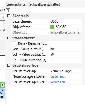

          Hi, ich habe den REM jetzt abgehängt, am TG hängt nur eine Schaltuhr, die sollte aber doch keinen Stress bereiten, oder? Am OFF hängt noch eine Deaktivierung des Schalters, die ich manuell ein/ausschalten kann...

            hast Du schon mal LiveView mit manueller Wertänderung probiert?
            Da könntest mal Deine Beschaltung im laufenden Betrieb testen, indem Du den Wert für die Luftfeuchte anpasst und schaust, ob Deine Logik korrekt arbeitet.
            Alternative hilft zur Fehlersuche manchmal ein Tracker (parallel zum Ausgang des Schwellwertschalters) und auch an den "Schalter Socket 6 Luft".
            Alternative zur LiveView - läuft die Logik sauber in der Simulation?

              Hallo connor100
              Erstelle einen Schwellwertschalter alleine, ohne die anderen Schalter.
              Kontrolliere ob er richtig ein und ausschaltet. Das kannst in der Simulation testen, indem du Werte eingibst.
              Funktioniert dass, dann hängst die die Merker auf deine Schalter und testest wieder.
              Schritt für Schritt, so kannst nichts übersehen und jede Funktion für sich überprüfen.
              So kommst am raschesten auf die Ursache, warum es nicht klappt.

                ich habe eben mal die Werte >60 und <50 simuliert.
                Ergebnis: es funktioniert!!
                In der Praxis hat heute selbst bei >60 nicht eingeschaltet. Ich könnte heulen.
                Ich werden jetzt mal alles wie Lightpicture sagt testen, mal sehen was passiert. Ärgerlich ist nur, dass ich die Luftfeuchtigkeit teste und das Air-Gerät im Keller steht und ich das irgendwie beeinflussen muss, um die Werte schneller zu erreichen.
                Ich teste jetzt mit <55 und >57.
                Danke und Grüße
                • connor100
                  connor100 kommentierte
                  Also, alles abgeklemmt, was nicht direkt zum Testen benötigt wird und siehe da, es funktioniert. Ich teste mal weiter und berichte.

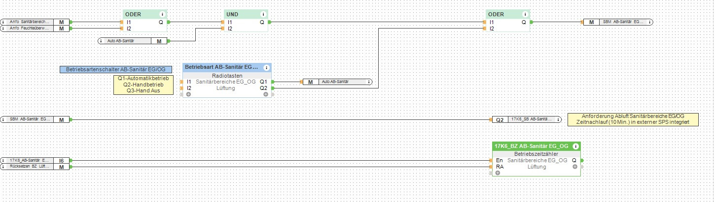

                • Michael Sommer
                  • 1956
                  #704
                  connor100
                  So wie Du das Ganze, mit den unterschiedlichen Ansteuerungen (Schalter / Schwellwert /Zeitprogramm wird das immer ein “Kuddelmuddel“ bleiben.
                  Meine Verbraucheransteuerungen (Abluft Sanitärbereiche) erfolgt immer nach dem verlinkten Schaltungsaufbau.
                  Zentraler Schalter (Radiobutton) zur Umschaltung der Betriebsart und damit eindeutigen Schaltzuständen wie Hand-Aus-Automatik.
                  Im Automatikbetreib erfolgt über den „Oder-Baustein die Ansteuerung per Zeitprogramm oder Entfeuchtungsbetrieb per Schwellwertschalter mit Hysterese Ein/Aus wie Du es auch willst und es ist sichergestellt, dass Zeitprogramm als auch Feuchteüberwachung nicht vorzeitig unterbrochen wird.
                  Wenn Du eine zusätzliche Automatik-Schalterfunktion umsetzen willst, würde ich hier um eine zusätzliche Oder-Verknüpfung erweitern um einen Kurzeitbetrieb (am besten per Taster und Nachlaufrelais, Nachlaufzeit einstellbar über VISU) erweitern. Ob das Sinnvoll ist da habe ich meine Zweifel, aber Individualität hat natürlich Vorrang.
                  In der manuellen Betriebsart Hand Ein/Aus bleibt der Zustand solange gespeichert, bis man wieder auf Automatikbetrieb umschaltet. Den manuellen Betrieb (kein Automatikbetrieb) habe ich in einer „Trackertabelle“ angelegt, visualisiert und je nach Funktionalität, nach einer Zeitüberschreitung weitergemeldet.
                  PS:
                  - Den Hinweistext „Anforderung….) einfach ignorieren.
                  - Übrigens dem Schwellwertschalter habe ich immer eine Einschalt-/Abschaltverzögerung nachgeschaltet um ein kurzeitiges Einschalten als auch Wiedereinschalten (Flatterschaltung) Zuverlässig zu unterbinden.
                  Vielleicht wäre das auch eine Lösungsmöglichkeit.
                  Gruß Michael
