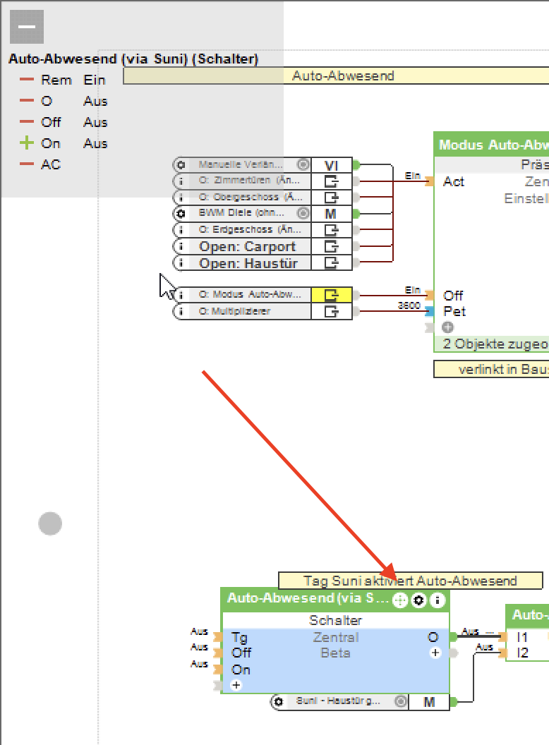

                  Seh ich gerade den Wald vor lauter Bäumen nicht?
                  Kann man im Simulationsmodus nicht einen Schalter an- und ausschalten?
                  Notfalls lege ich einen virtuellen Taster an und setze den vor den Schalter, visualisiere ihn aber nicht ... elegant gelöst ist das aber nicht.
                  Klicke auf die Grafik für eine vergrößerte Ansicht  Name: Bildschirmfoto 2023-08-29 um 20.53.57.png Ansichten: 0 Größe: 57,7 KB ID: 402123
                    t_heinrich kommentierte
                    Danke dir, hab's befürchtet.
                    Ist doch irgendwie naheliegend, dass man Schalter im Simulationsmodus testen kann!?
                    In der Liveview kann man den Schalter über die App bedienen, in der config nur, wenn Objekte mit den Eingängen verbunden sind.
                    Ja wäre naheliegend, den in der Simulation bedienen zu können.
                    So nebenbei,
                    sofern ich den Schalter im Bild richtig interpretiere, ist dieser mit einem Zentralbaustein verknüpft.
                    Da kommt dann schon das nächste Loxone-Feature. Den Baustein "Zentral" gibt es in der aktuellen Version nicht mehr
                    Fast, dieses Icon (oben im Baustein) wird auch genutzt, wenn man diesen Baustein in einem anderen Baustein verlinkt hat > das ist bei mir der Fall

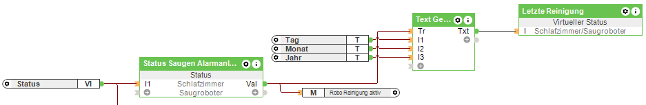

                  Hallo in die Runde!
                  Ich stehe gerade an und bräuchte bitte mal eure Hilfe!
                  Was möchte ich machen: Jedes mal wenn der Saugrobo fährt, soll das aktuelle Datum in einen virtuellen Status geschrieben werden. Fährt er nicht soll das letzte Datum im virtuellen Status stehen bleiben. Dh. die Variable soll immer befüllt sein und wenn der Saugrobo fährt, dann soll sich die Variable mit dem aktuellen Status überschrieben werden.
                  Problem hier ist, jedes mal wenn der Saugrobo nicht fährt, dann ist der virtuelle Status leer. Habt ihr eine Idee?
Ansichten: 346
Größe: 18,6 KB
                    Lightpicture kommentierte
                    Hallo @croxxi
                    Dann nimm für Jahr, Monat, Tag einen eigenen Analogspeicher (3) und schreibe ihn hinterher in einen Statusbaustein, dort kannst das Datum wieder schön zusammen bauen.
                  • croxxi
                    croxxi kommentierte
                    Perfekt, das ist die Lösung vielen Dank
                    Gerne
