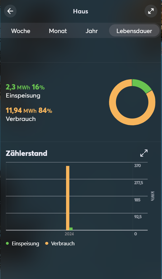

        habt ihr im Energiemonitor auch das Phänomen, das der "Rest" oder in meinem Fall "Haus" eine Gewisse Menge MWh einspeist? Ich vermute, dass es von Latenzen in der Abfrage oder bei kurzzeitigen Fehlberechnungen des Energiemanagers auftritt. Wenn das alle haben, würde ich es ignorieren. Doch wenn bei euch 0MWh Einspeisung ist, würde ich den Fehler gerne beheben.

          Das kann bei all Deinen genannten Beispielen auftreten und zusätzlich bei falsch angeschlossenen Werten

          Das heißt bei dir ist der Einspeisewert auf 0? Meine Wärmepumpe hat z.b. einen Impulszähler drin. Der schaltet taktet so langsam runter, da zeigt er noch 3 kW Verrbrauch an, obwohl die WP schon ein paar Sekunden aus ist. Muss wohl einen Loxone 3Phasen Meter dran hängen.
