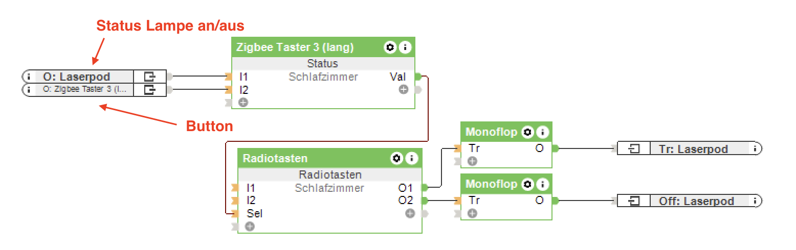

      Treppenlicht-Schalter mit einem Button an- u. ausschalten
      ich möchte mit einem Button den Treppenlicht-Schalter aktivieren und bei Bedarf auch wieder deaktivieren können.
      Hierfür frage ich via Statusbaustein ab, ob das Licht aktiv ist.
      Bei meiner Schaltung schaltet leider gar nichts, meine Vermutung ist, dass ich irgendwo noch eine Verzögerung einbauen muss.
      Kann mir jmd bitte auf die Sprünge helfen, oder gibt es evtl. auch eine Alternative?
      Danke euch.

        #756
        Hallo t_heinrich
        Damit kannst es umsetzen.
        Dokumentation - Komfortschalter | Loxone
        1 click EIN, oder Ein für die Dauer von Don
        2 click Aus
          t_heinrich kommentierte
          Danke, dass war genau der richtige Wink.
          Nicht Treppenstufen-Schalter (den ich sonst immer verwende), sondern Komfortschalter ist das Zauberwort. 🤓
          Lightpicture kommentierte
          Bitte gerne.
          Wenn du Ausschaltvorwarnung nicht haben möchtest, dann 0 eintragen.
