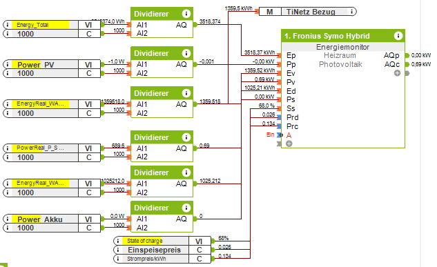

    Zitat von RobertS
    Alex130377
    Hier meine Beschaltung, ich verwende auch die Variante "Objekteingänge", die Werte rufe ich per http:// über die Fronius JSON Schnittstelle ab.
    SG
    Robert
Ansichten: 988
Größe: 30,7 KB
    Hallo Robert,
    Ist bei mir ja ähnlich. Ich bekomme die Werte per Modus tcp. Dies sind doch ganz normale Analogewerte. Im Eingang werden diese auch angezeigt., Aber in der App sehe ich nicht's. Nur den bezogenen Wert von Versorger.Da muss ich wohl morgen bei loxone ein Ticket aufmachen.

        Zitat von Alex130377
        Hallo Robert,
        Bei mir sieht es genau gleich aus.
        Habe an mir gezweifelt da ich das jetzt erst so konfiguriert hab.
        Die Werte kommen bei mir ebenfalls über TCP.
        Mit den Werten kann ich sonst normal arbeiten.
        Werde auch ein Ticket bei loxone aufmachen

          • tubist88
            • 01.04.2016
            • 82
            #37
            Der Energiemonitor hat laut Loxone einen Fehler der sich aber mit einem einfach Workaround beheben lässt. Zitat Loxone: "wir konnten in Bezug auf den Energiemonitor einen Fehler finden . Glücklicherweise gibt es einen einfachen workaround. Das Problem ist das min einmal Ep eine Wert Änderung haben muss bis der Baustein die Leistungen korrekt kalkuliert . Das einfachste ist hier wenn der Wert Ep nicht vorhanden ist, eine Konstante mit dem wert 1 an Ep anlegen reinspeichern und anschließend kann diese wieder entfernt werden . Das sollte das Problem lösen"
            MS mit Modbus, 1-wire, Air. Überwacht/steuert: 3xPV mit 16kWp. LiFeYPo4 8 kWh. Aquarea LWWP 5kW Split, ST und Pelletkessel. 2 BEV an Keba P20. Teilweise Beleuchtung über Homematic
              Das ist echt ein Witz ich such und such warum das der Energiemonitor nicht funktioniert !!!! Wieso kommt da nicht gleich ein Update raus oder eine Veröffentlichung auf der Herstellerseite !?
              Jetzt kommts noch besser. Die Produktion hängt fest! Zeigt immer den gleichen Wert an obwohl die PV aus ist! Wie kann ich jetzt reseten?

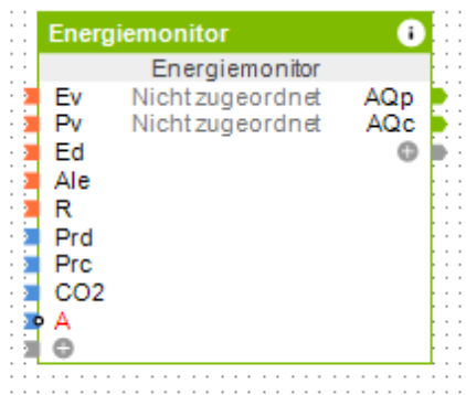

              Ich habe heute ein Update auf 8.1.11.11 durchgeführt. Seither steht mein Energiemonitor. Werte werden korrekt angezeigt aber das Diagramm wird nicht mehr akutalisiert. Gibts dazu eine Lösung?
              Den Eingang Ep gibt es bei meinem Energiemonitor gar nicht.
              Zuletzt geändert von Walz83; 03.03.2017, 17:12.
                • 2659
                #40
                Hallo Walz83,
                ich nutze den Energie-Baustein nicht, aber die Eingänge werden generell bei Bausteinen nicht mehr alle angezeigt, wenn sie nicht benutzt werden.
                Klicke mal unten links beim Baustein auf das graue "+" Dann kannst Du gewünscht Eingänge und Parameter-Eingänge anzeigen. Das gleiche gilt für die Ausgänge
                  Ep wird er aber beim Energiemonitor trotzdem nicht finden.

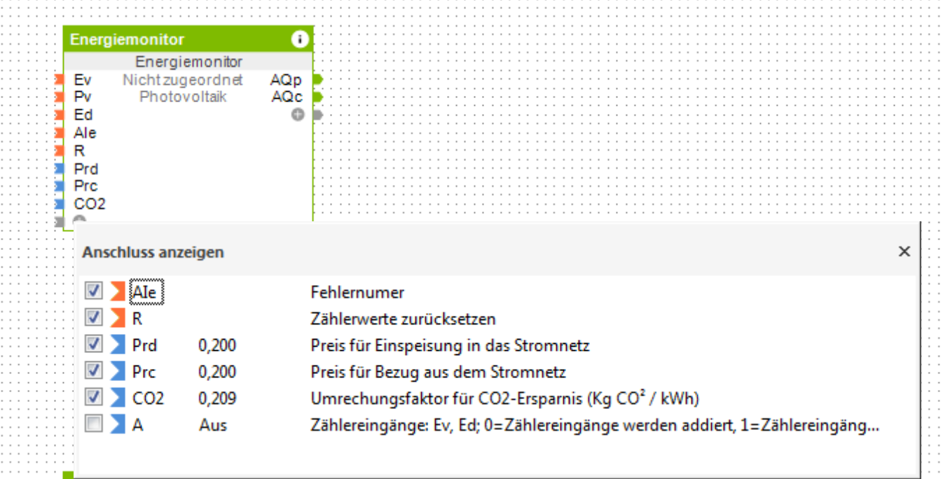

                #41
                Mein Energiemonitor Baustein sieht so aus. Ich sehe die Eingänge EP usw. nicht. Hat jemand eine Ahnung, wie das kommt? Arbeiten mit 8.3.3
                • Robert L.
                  Robert L. kommentierte
                  schon mal auf das graue Plus (links unten) geclicked?
                #42
                Ja klar, ist alles angewählt.
                • Robert L.
                  Datenquelle: Objekteingänge
                  dann müsste es passen
                #43
                Danke für die schnelle Antwort, habe alle drei Typen für Datenquelle versucht, Fronius, Objekeingänge, Kostal. Der Baustein bleibt aber immer so wie angefügt.
                  Sorry, geht doch, wenn man Objekteingänge wählt. Danach muss man noch mal auf das "+" zum Erweitern.
                  Vielen Dank!
                • 5161
                #44
                Du musst erst in den Eigenschaften unter Datenquelle "Objekteingänge" auswählen.
                Sorry, habe die Kommentare zu spät gesehen
