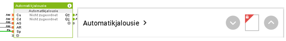

    Nach Update auf die neue Config und die neue App wird eine gesperrte Jalousie in der Visualisierung nicht mehr als gesperrt angezeigt wenn SP ein.
    Kann das noch jemand bestätigen?
    • 5161
    Bestätigen kann ich es nicht, da es bei mir angezeigt wird.
    Also wenn Sp = Ein dann Jalousie gesperrt.
    lg Romildo
    • eisenkarl
      • 1350
      Ja wie gesagt, gesperrt ist sie ja, aber es wird in der Visu nicht dargestellt. Bei dir ist das rote Ausrufezeichen zu sehen?

        Hier mal die Bilder dazu

          So sieht es bei mir aus:

            Hmmm, das is seltsam. Danke, werd mal das Update von heute einspielen 😂
              klingt jetzt blöd, aber setz mal ein oder davor, und beleg den Eingang nicht doppelt.
              Das sollte zwar eigentlich egal sein, aber das war es bei mir auch bei der Alarmanlage nicht.

                Ok, versuche ich.
                Allerdings ging es ja vor dem Update so...werde es aber mit einem ODER testen

                  Update eingespielt und ODER ran gemacht, nichts gebracht
                    hast du mal übers webinterface geschaut? nicht das es nur ein darstellungsproblem der app ist?

                      Ja, möglicherweise liegt es am iPhone App 7.1, oder hast Du es, wie ich, mit dem Android App 7.1 getestet?

                        Ich habe kein Android, aber im Webinterface, ichraffsnicht getippt hat, ist auch kein Symbol "gesperrt"

                          Vielleicht legst Du mal eine neue Jalousie an und schaust ob es bei dieser auch so ist.

                            Ok, Baustein gelöscht und neu angelegt, geht wieder... Diese Baustein löscherei und neu anlegen nervt mich langsam
                            Edit:
                            nach einer weiteren Änderung in der Config und Übertragung an den MS ist der gesperrt Status wieder weg!
                            Rufe Montag Support an
