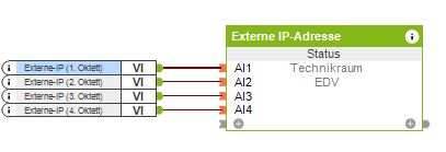

    Etwas umständlich wäre jeden Block einzeln zu übertragen und mit einem Statusbaustein wieder zusammenzubauen.

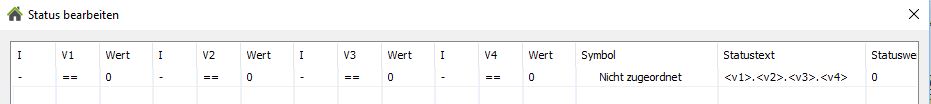

      anbei die Lösung

      $extip = "extip ".$ipArray[0]." ".$ipArray[1]." ".$ipArray[2]." ".$ipArray[3];

        .:Chris:. Aus Neugier - wie ist die Befehlserkennung für die drei weiteren Oktetts?
        • .:Chris:.
          • 05.01.2016
          • 198

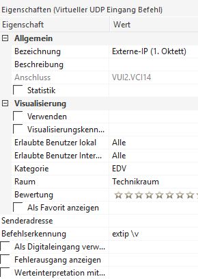

          /# /v
          /# /# /v
          /# /# /# /v
          Wichtig ist jeweils das Leerzeichen dazwischen
          Gesendet von meinem SM-G800F mit Tapatalk
