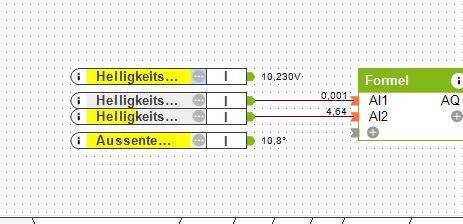

    Hallo Leute,
    Da ich hier im Forum und im Wiki nichts gefunden habe, hier meine Frage.
    Ich habe mir von Wiregate den Helligkeitsensor :
    gekauft. Wiregate schreibt für Fremdserver soll man die Formel LUX = 10^((vis/47)*1000) benutzen.
    Die Werte die mir der Sensor liefert sind auch etwas "seltsam"
    VSens= 0,00V war heute mittag auf ca 0,15V
    VAD=10,235V ????
    VDD=4,64V
    hat jemand schon dieses Teil verbaut ? und kann mir da etwas auf die Sprünge helfen ?
    Danke schon mal im voraus
    Lutz
    • 3265
    Also VAD kann fast nur Blödsinn sein.
    Das ist der analoge Eingang vom Sensor. Wenn du die Schaltung nur mit 5V (über die 5V vom 1wire bus?) versorgst, können am analogen Eingang kaum 10V anliegen.
    Als nächstes kann der VAD nur bis zu 10,0V messen. Keine Ahnung wie bei dir dann 10,235V zustande kommen können.
    Irgendwas ist da gewaltig faul

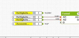

      Hi Thomas,
      Das ist es ja auch was mich etwas stutzig macht.
      Ich habe nur GND, DATA und 5V angeschlossen.
      hier mal ein Screenshot Klicke auf die Grafik für eine vergrößerte Ansicht  Name: Helligkeit.JPG Ansichten: 1 Größe: 42,5 KB ID: 65412Klicke auf die Grafik für eine vergrößerte Ansicht  Name: Helligkeit II.JPG Ansichten: 1 Größe: 20,4 KB ID: 65416
