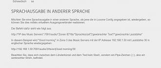

    Nabend,

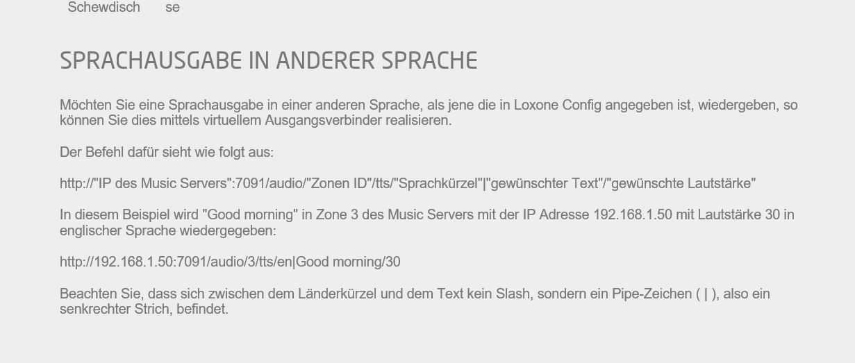

    habe da mal ne Frage würde gern Texte in verschiedenen Sprachen ausgeben. Jetzt habe ich auf dieser Seite gelesen wie das gehen soll (Foto unten)
    Habe einiges probiert aber nie ist was passiert. wo genau trägt man den Befehl ein und wie kann ich Ihn später aktivieren. Habe gesehen das ich erst einen virtuellen Ausgang anlegen muss und kann dann einen Ausgangsverbinder anlegen. Es gibt aber so viele Felder das ich nicht durchblicke wo jetzt was eingetragen wird.
    Stephan
  • Rosenzuechter
    • 24.02.2016
    • 384
Ansichten: 422
Größe: 66,3 KB
      • 5144
      Hallo Stephan
      Ich beziehe mich jetzt mal auf das Bild. Du musst natürlich die IP und den Port deines Musikservers eintragen.
      Versuchs mal wie folgt:
      Du legst einen Virtueller Ausgang an.
      In die Eigenschaft Adresse schreibst Du:
      http://192.168.1.50:7091
      Also http://IP-Adresse von Musikserver:Port von Musikserver
      Dann legst Du in diesem Virtuellen Ausgang einen Virtueller Ausgang Befehl an.
      In die Eigenschaft Befehl bei EIN schreibst Du:
      <v>
      Nun legst Du einen Statusbaustein an.
      Im Statusbaustein schreibst Du in der ersten Zeile unter Statustext:
      /audio/3/tts/en|Good morning/30
      Also den Rest vom kompletten Befehl.
      Im Statusbaustein frägst Du in der ersten Zeile noch nach AI1 == 1 ab.
      Damit wird der Statustext an den Ausgang TQ ausgegeben wenn der Eingang AI1 auf EIN geht.
      An AI1 kommt noch ein Virtueller Eingang als Digitaleingang. Bei EIN wird Text ausgegeben.
      An TQ kommt der Virtuelle Ausgang Befehl von oben.
      lg Romildo
