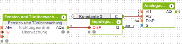

Die Frequenz erzeugst Du mittels Impulsgeber, in welchem Du auch die Zeiten einstellen kannst. Um den Analogwert umzuschalten kann der Analogschalter verwendet werden an welcher der gewünschte Wert mittels Konstante angelegt wird.
Negierten DisP vom Impulsgeber kannst Du direkt an AQo hängen, da alles was grösser oder gleich 1 ist wird als Ein interpretiert.
