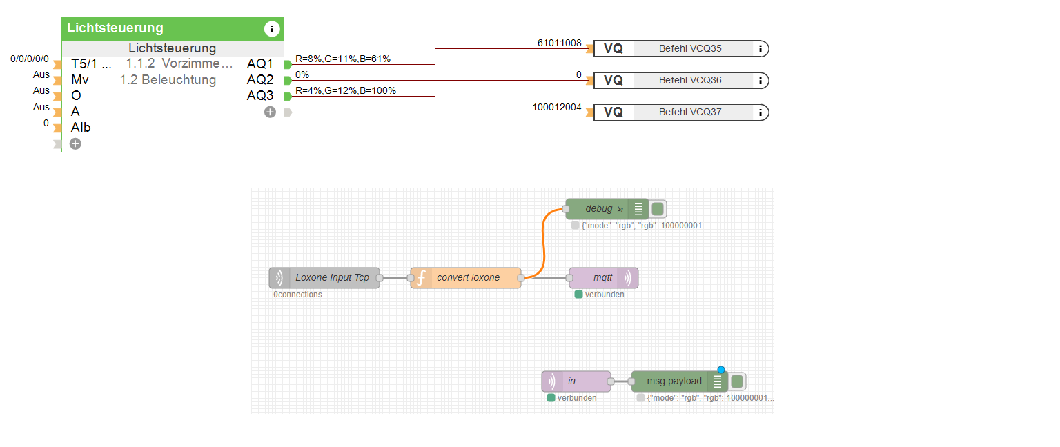

      so, hab alles gemacht wie beschrieben, die Daten werden per tcp an red-node geschickt und kommen über mqtt wieder rein, nur die stripes bewegen sich nicht,
      hab nur rgb stripes drann, kein WW, geht aber weder mit rgb noch mit lumitech.

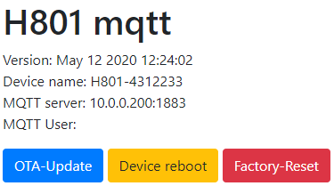

            • realschmide
              realschmide kommentierte
              In dem Fall müsste der Login am Broker funktionieren. Meldet sich denn der H801 am Broker an?
            • realschmide
              Hm, du hast Recht, da ist noch etwas komisch. Der Username wird nicht persistiert, d.h. überlebt den Restart nicht. Ich schau mal rein. Aber für dich sollte das eigentlich unkritisch sein, da du ja ohne username/passwort arbeiten willst, richtig?
            • realschmide
              Der Bug, dass user/pass nicht gespeichert wurde, ist nun gefixt. Aber wie gesagt, er hätte dich eigentlich nicht betreffen sollen.

            super, immer besser, das mit reset und booten ist ein vorteil in der phase des einrichtens. Bei mir gehts noch immer nicht,- mit oder ohne user/pass
            Klicke auf die Grafik für eine vergrößerte Ansicht  Name: h801-4.PNG Ansichten: 0 Größe: 13,1 KB ID: 249082
            kannst du vielleicht noch deinen Ausgangsverbinder zeigen (schliessen oder nicht bzw. trennezichen) die werte überge ich <v>, nicht v.1 wie in deinem screen
            ich hab keine Ahnung werde noch andere stripes ausprobieren

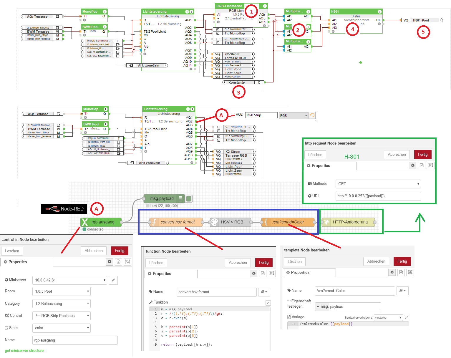

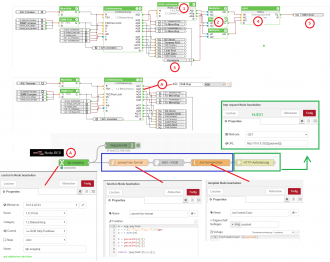

            Ich habs leider nicht geschafft die Firmware von realschmide zum laufen zu bringen . aber er hat mich auf den Umweg red-node gebracht, mit dem man einfacher (meine Meinung) den Lichtbaustein von Loxone mit einem H801 verwenden kann.
            Da ja die Loxone Ausgänge RGB - HSV Werte ausgibt hab ich bisher einen aufwendigen Umweg über RGB Baustein und Umrechnung und Status Baustein benötigt um auf den H801 zu gehen, (Punkt 1-5)
            mit red-node fällt der Ausgang (Punkt A) am Lichtbaustein komplett weg und ich wähle diesen stattdessen im red-node als Eingang aus, hänge eine kopierte Umrechnung an und gehe auf den H801.
            für mich bringt das a.) den Vorteil nicht direkt in der Loxone Config zu speichern (das dauert immer länger und die Musik fällt mir danach aus) und b.) wird es übersichtlicher in der Config, in red-node geht das einfacher
            als Anregung,wer die Möglichkeit hat, testweise kann man red-node auch am windows PC installieren, später muss das natürlich ständig laufen (Raspberry/o-ä)

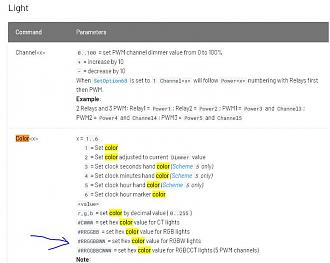

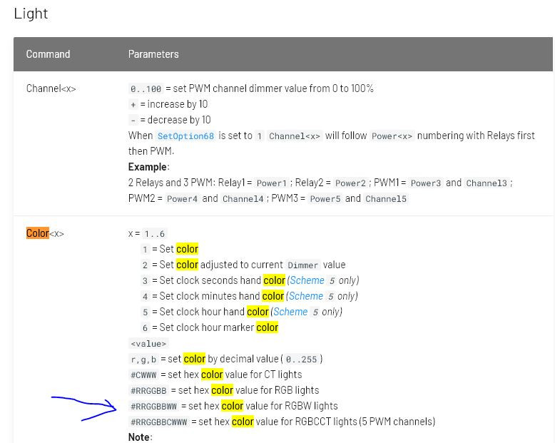

                #70

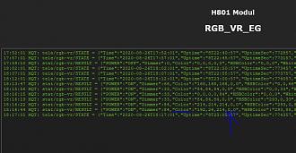

                ich nutze es nicht aber ist das nicht der wert 4 und 5 den du auch in der Konsole siehst ?
Ansichten: 707
Größe: 126,0 KB
                vielleicht kann Dir das jemand anders besser beschreiben, aber ich würde diesen wert setzen
Ansichten: 690
Größe: 82,7 KB

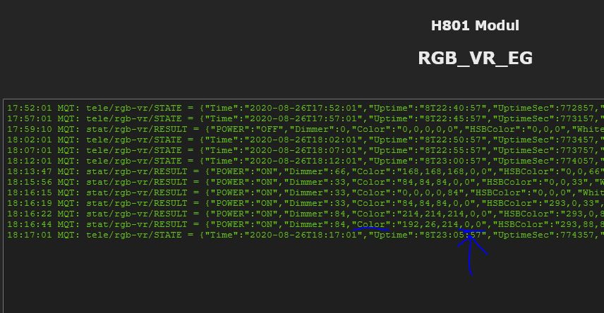

                  Ja ich hab den H801 auch mit tasmota geflasht und den in Loxone eingebunden ,
                  dies aber mit den Loxone licht/Rgb bausteinen .
                  Aber nicht mit nod-red !
                  das meine ich mit rei Loxone !
                  RGB funzt super und läuft auch alles !
                  der virtuelle ausgang hat ja den befehl
                  /cm?cmnd=Color%20
                  aber wie soll der für den weiß kanal aussehen ?
                  habe schon versucht mit :
                  /cm?cmnd=White%20
                  /cm?cmnd=Channel4%20
                  aber funzen tut‘s net damit !
                  ach und am Lichtbaustein hab ich schon
                  Lumitech,SmartAktorusw getestet !

                      Ich mache es mit Hilfe eines Status Bausteins. Der virtuelle Ausgangsbefehl W1 Befehl lautet dann: /cm?&cmnd=color%20<v>
                      Bei RGB ist es dann noch komplizierter. Erstmal aus dem Lichtbaustein auf den RGB Baustein, dann jede Farbe mit 25,5 multiplizieren, dann in den Status Baustein, dann auf den virtuellen Ausgang mit dem Befehl: /cm?&cmnd=color%20<v>
                      Geht evtl. eleganter aber ich bekomm es anders nicht hin.
                      Mit dem Shelly ist es etwas einfacher.
