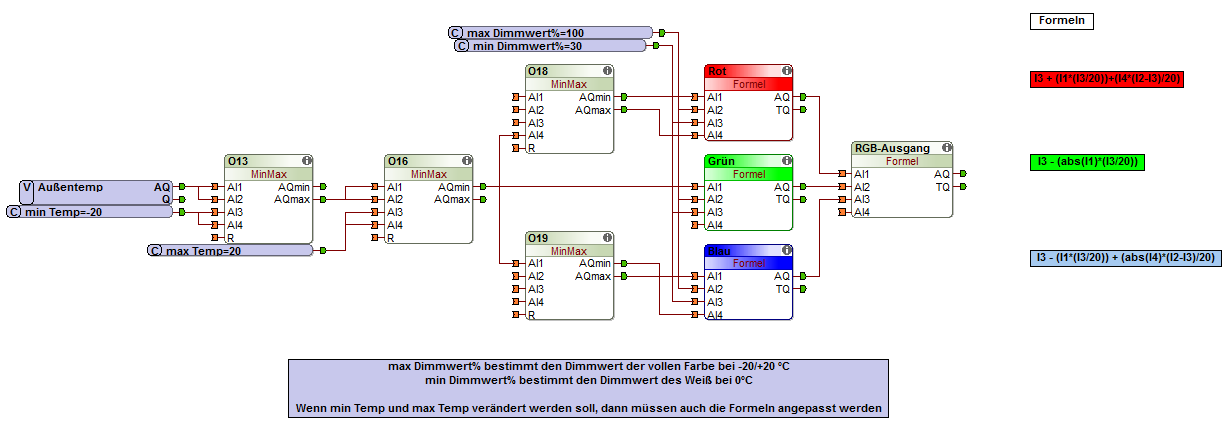

    hat etwas länger gedauert aber hier ist nun meine Lösung.
    Gibt schon paar Lösungen hier, dafür kann man bei meiner verschiedene Dimmwerte noch eingeben.
    Durch die Dimmwerte ist es auch etwas aufwendiger geworden.
    Gruß Sven

          • 5160
          thomas76ch
          Ich würde es so interpretieren:
          Formel Rot: Int(I3 + (I1*(I3/20))+(I4*(I2-I3)/20))
          Formel Grün: Int(I3 - (abs(I1)*(I3/20)))
          Formel Blau: Int(I3 - (I1*(I3/20)) + (abs(I4)*(I2-I3)/20))
          Formel RGB Ausgang: I3*1000000+I2*1000+I1
          Was mir auch unklar ist, wie ich dann die Daten des gerechneten RGB Merkes zur LED bringe?
          Je nachdem was Du hast.
          Beispiel direkt an RGB von DMX-Aktor oder Dimmer Air
          lg Romildo

            Hallo @romildo
            wäre es möglich für dich nochmal die letzte frage von thomas76ch genauer zu erkären?
            Zitat thomas76ch: " Was mir auch unklar ist, wie ich dann die Daten des gerechneten RGB Merkes zur LED bringe?"
            ich habe Rgw Smart Aktoren verbaut . doch wie spreche ich die richtig an.
            Das Programm von svethi ist super , jedoch welchen Baustein mach ich zwischen den smart Aktoren und dem RGW Formel Baustein??
            lg Blackbull
            Zuletzt geändert von Blackbull; 25.09.2021, 13:30.
            @Blackbull
            Dazwischen braucht es keinen zusätzlichen Baustein.
            Mit der Einstellung Aktortyp: Smart wird das aber vermutlich nicht gehen.
            Du wirst also auf Standard umstellen müssen.
          • Blackbull
            Blackbull kommentierte
            Danke romildo jetzt klappt es =)
