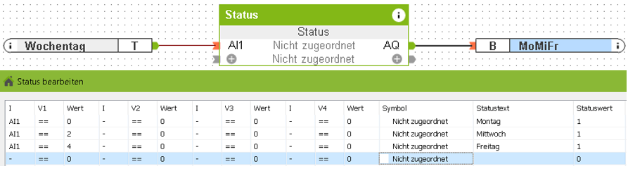

        Mit dem Betriebsmodus kann man Schaltzeiten auf gewisse Vorkommnisse eingrenzen.
        Beispiel Abwesenheit. Möglicherweise möchte man dann ganz andere Schaltzeiten wie wenn man zu Hause ist.
        Wenn man Urlaub hat möchte man Beispielsweise nicht so früh geweckt werden,
        Weihnachsbeleuchtung möchte man vielleicht nicht zu Ostern einschalten
        Dieser Betriebsmodus ist nur dann aktiv wenn auch die Bedingung erfüllt ist, somit kann er auch für den Rest des Jahres in der Schaltuhr bleiben.
        In welchem Zeitraum der Betriebsmodus aktiv ist, kann nicht nur über Kalendereinträge erfolgen, sondern kann auch in der config je nach Bedarf mittels Schaltungen festgelegt und an den Betriebsmodus weitergegeben werden.
        Beispiel:
        Zitat von tholle
        .....der aber nur Montags, Mittwochs und Freitags gebraucht wird....
        Man macht in der config einen Vergleich auf diese Wochentage und steuert damit den Betriebsmodus.

          Hallo Tholle,
          Zum Schaltausgang: Du hast sicherlich in den Eigenschaften ein Häkchen bei "Als Digitalausgang verwenden" gesetzt. Dann gibt es nur 0/1.
          Zum Betriebsmodus: Betriebsmoduse sind übergeordnete Funktionen, die z.B. auf mehrere Zeitschaltprogramme (Schaltuhr, IRR, etc.) wirken können. Dadurch braucht man nicht die einzelnen Zeitsteuerungen in der VISU bearbeiten.
          Wenn ich z.B. den Betriebsmodus Urlaub ansteuere, setze ich z.B. die
          - Heizung auf Auskühlbetrieb
          - TWW-Bereitung Aus
          - Zentral Aus für Beleuchtung und sonstige nicht benötigte Verbraucher
          - usw.
          Natürlich muss man diesen Betriebsmodus auch aktivieren. Da ja Loxone keinen Kalendereintrag über die VISU parametrierbar hat, habe in der Anfangszeit meiner Loxoneprogrammierung einen Radiobutton, um den Urlaubsmodus über die VISU zu aktivieren, verwendet. Nach Urlaubende muss dann natürlich der Schalter wieder auf Normalbetrieb umgestellt werden. Alternativ kann man ja die Kalenderfunktion in der Config verwenden. Beide Varianten sind nicht Ideal verwendbar.
          Mittlerweile bin ich auf eine separate Zentrale Schaltuhr (Sonderbetrieb/Urlaub) umgestiegen um zeitgesteuert den Urlaubszeitraum zu definieren.
          Das funktioniert über den dort integrierten Timer. Am Timerausgang AQtr habe ich einen Schwellwertschalter verdrahtet, der bei „>1“ den Betriebsmodi aktiviert. Ist die Timerzeit abgelaufen, wird der Betriebsmodi wieder durch den Schwellwertschalter deaktiviert. Hier kann man aber auch einen einfachen Vergleicherbaustein anstatt dem Schwellwertschalter einsetzen. Das Ganze ist zwar auch noch nicht optimal, well man nur die Endzeit einstellen kann. Ideal wäre wenn man auch noch die Statzeit vorgeben könnte.
