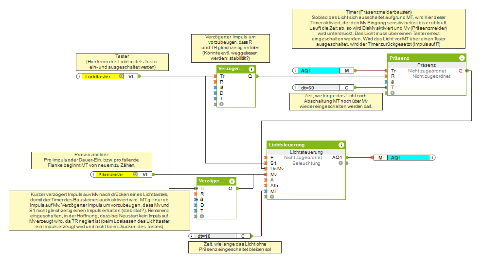

    Bisher habe ich mir eine intelligente Lichtsteuerung unter dem Aspekt Energiesparen und Komfort so vorgestellt:
    A) Energiesparen: Das Licht schaltet sich von alleine aus, wenn keine Präsenz im Raum vorhanden ist. (Kinder und ... lassen ja gerne das Haus lichterloh brennen ;-))
    B) Komfort: Das Licht wird automatisch auch eingeschaltet wenn man es braucht.
    Nun, diese zwei Aussagen beissen sich ein wenig. Wobei B) auch nicht so einfach umzusetzen ist...d.h. u.a. müssen Präsenzmelder exakt platziert werden um nicht unwillentlich Lichter einzuschalten, je nachdem wo man gerade vorbeiläuft. (Das wurde leider bei uns verpasst)
    Somit habe ich die Priorität auf A) gesetzt und folgendermassen umgesetzt:
    Wenn jemand Licht will, dann soll er es auch über einen Taster einschalten müssen (Energiespaten vor Komfort). Wenn keine Präsenz mehr vorhanden ist, dann schalte das Licht ab (Energiesparen), jedoch wenn innerhalb einer gewissen Zeit jemand wieder in den Raum kommt...schalte das Licht wieder automatisch ohne drücken eines Tasters ein (Komfort).
    Aufgrund Optimierungsbedarf (https://www.loxforum.com/forum/german/software-konfiguration-programm-und-visualisierung/40203-vers-7-4-4-14-ständige-reboots-programm-zu-groß/page2) und meiner Neugier möchte ich gerne mal Fragen:
    - Hat jemand das gleiche Bedürfnis / die gleiche Idee?
    - Hat jemand einen besseren Lösungsansatz?
    Bisherige (aufwendige) Variante, die ich ablösen will:
    Klicke auf die Grafik für eine vergrößerte Ansicht  Name: Bildschirmfoto 2016-12-20 um 21.55.46.png Ansichten: 1 Größe: 71,8 KB ID: 72400

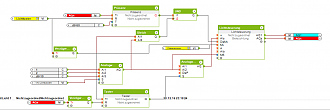

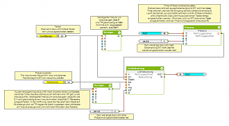

    Lösungsansatz neue Variante (Nur mittels Simulation getestet, noch nicht im Einsatz):
    Klicke auf die Grafik für eine vergrößerte Ansicht  Name: Bildschirmfoto 2016-12-20 um 22.30.25.png Ansichten: 1 Größe: 64,8 KB ID: 72401

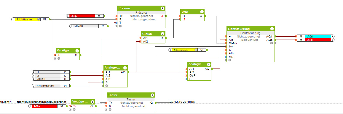

    Achtung: Wenn man Szenen schalten will, wird es komplizierter. Wenn man also das ganze z.B. für einen Gang machen will mit Schlafmodus (ohne ausführliche Beschreibung; Beschreibung auf Wunsch zu einem späteren Zeitpunkt):
    Klicke auf die Grafik für eine vergrößerte Ansicht  Name: Bildschirmfoto 2016-12-20 um 23.18.37.png Ansichten: 1 Größe: 36,4 KB ID: 72402
