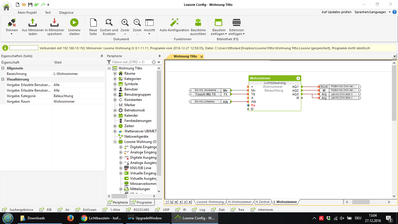

    Hallo vielleicht kann mir jemand helfen
    seit dem update auf 8.11
    übernimmt mir der Lichtbaustein keine einstellungen mehr
    hat jemand ähnliche probleme ?

      wenn ich versuche die helligkeit zu ändern schalten sich die Leds einfach aus es ist dahe nicht möglich die helligkeit zu ändern
      es ligt auch nicht bei den leds den bei szene alles ein schalten sie auf 100%

        Kannst du mal einen screenshot deiner config posten? Sieht so aus als käme da irgendwo eine falsche Rückmeldung

          Könntest Du mal ein Bild von der Config zeigen?
          lg Romildo
            das wäre di config
              in der app ist es nicht möglich die helligkeit zu ändern

                Nan% find ich auch sehr interessant, ich glaub ich hab das bei mir auch schon mal gesehen. Hast du schonmal einen neuen baustein probiert
                Fritzbox: 7490
                  nein noch nicht wollt das problem erstmal loxone zeigen ist meiner meinung nach ein bug von ihnen
                    mit einem neuen Lichtbaustein funktionierts wieder frage mich nur wie lange :-(
                    den alten werde ich in der config lassen und loxone zeigen
                    bin nur froh dass ich das problem bei meinen kunden nicht hatte das wäre ärgerlich
                      irgendetwas mus aber in den parametern gespeichert sein nehme ich die parametervorlage ist wieder alles beim alten

                          Die neue Lichtsteuerung hat ja einige Änderungen bekommen. Da würde ich nicht mit einer alten Parametervorlage arbeiten.
                          Möglicherweise wird das Problem behoben, wenn die Vorlage in der neuen Config neu erstellt wird.
