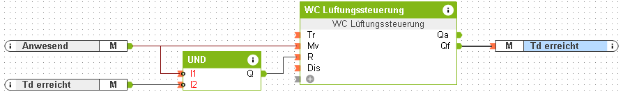

    Ich möchte gern im WC den Lüfter nach einer gewissen Zeit angehen lassen.
    Er soll nicht angehen wenn ich ein einer gewissen Zeit den Raum eher verlassen habe.
    Ich komme einfach nicht drauf. Bitte helft mir.

          Ich habe es so. Lüftungsverzögerung TD auf 150s und Lüftungsdauer auf 240s. Der Lüfter geht nach betreten des Raums in 150 Sekunden an. Egal ob man noch drin ist oder nicht. Ich möchte aber auch wie der Threadersteller, dass der Lüfter nicht angeht wenn ich vor Ablauf der 150s (zB Händewaschen) den Raum verlasse.

              Die WC-Lüftungssteuerung kann dies, ohne zusätzliche Objekte, nicht.
              Sofern Du es dennoch über die WC-Lüftungssteuerung gelöst haben möchtest, versuch es mit dieser Schaltung.
              Bemerkung:
              Die Eingänge am UND sind negiert.
              Damit der Lüfter eingeschaltet wird, muss der Eingang Anwesend mindestens für die Zeit Td auf EIN bleiben.

                So sieht das jetzt bei mir aus. In der Simulation klappts. Mal schauen was in der Praxis rauskommt.

                  Leider funktioniert es in der Praxis nicht. Ich müsste mich ständig bewegen. Sobald ich mich kurz nicht bewege (was bei einer "Sitzung" der Fall ist) startet der Timer von vorne
                    • 5161
                    Wie soll denn erkannt werden, dass Du dich im Raum befindest wenn der Bewegungsmelder es nicht erkennt?
                    Möglicherweise ist auch einfach die Nachlaufzeit des Bewegungsmelders dafür zu kurz.
                    Dann könntest Du ja beim Lüfter eine Ausschaltverzögerung zwischen Bewegungsmelder und Lüftungssteuerung hängen.
                    lg Romildo
