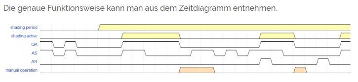

      Mittlerweile gibt es in der Onlinehilfe (endlich) ein Zeitdiagramm, damit man sieht was was bewirkt und was eben nichts bewirkt.
      Z.B. ist eine Reaktivierung der Automatik über AR nur möglich, wenn AS auch 1 ist.
      z.B. bringt AR nur etwas, wenn auch schon die Beschattungsperiode des jeweiligen Fensters "läuft" - sprich die Sonne muss schon im Fenster stehen.
      D.h. bei Sonnenaufgang wird mit AR nichts bewirkt.
      Jalousiemotorsteuerung mit Ein- und Zweitastenbedienung inklusive Komfortfunktionen
      Du musst hier die Automatik mit AS aktivieren.
      "Die Automatikfunktion wird über den Eingang AS aktiviert. Entweder durch Dauer-Ein zu Beginn der Beschattungsperiode oder durch Impuls während derselben."
        Das ist ja schon mal was. Noch besser wäre wenn sie die Möglichkeit bieten würden sich im jeweiligen Baustein anzugucken wann er Beschattungsperiode hat und wann nicht.
          Thomas M. kommentierte
          Das Zeitdiagramm war meiner Meinung nach längst überfällig, da man ohne diesem die Funktionen vermutlich nie ganz versteht.
          Ich hatte immer schon die Taster für auf und ab per doppelklick dazu genötigt die Autobeschattung wieder anzuwerfen. Das hat aber nie so funktioniert, wie ich das wollte.
          Nun weiß ich endlich, dass ein impuls einfach so während der Beschattungsperiode auf AS nicht immer (eigentlich nie) das bewirkt, was ich möchte.

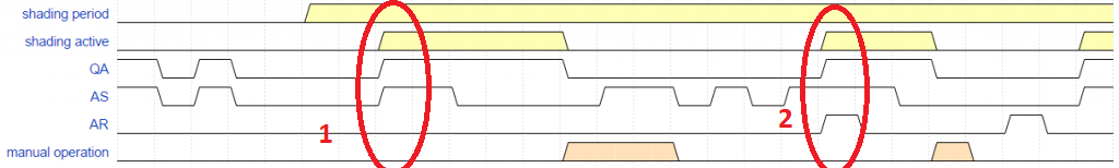

Ansichten: 370
Größe: 68,4 KB
ID: 103339Wobei mir das selbst mit Diagramm noch nicht ganz klar ist. Insbesondere warum es tatsächlich einen Unterschied macht ob man AS Dauerbeschaltet oder nur einen Impuls sendet je nachdem ob die Beschattungsperiode bereits aktiv ist oder nicht. Wenn die Beschattungsperiode schon aktiv muss man ja tatsächlich auf AS und AR einen Impuls senden damit Beschattet wird.
        Wenn man sich mal das Diagramm ansieht ist ja "shading active" im Prinzip die Aussage darüber ob die Rollos nun runter gefahren sind, oder nicht. "Shading period", AS, AR und "manual operation" sind quasi Eingänge.
        Im Grunde passiert jetzt bei 1 und 2 das gleiche. "Shading period" ist bereits EIN dann kommt AS bei 1 geht "shading active" also QA direkt auf EIN, bei 2 muss erst noch AR kommen, obwohl die Ausgangssituation die gleiche ist.
        • Squarry
          • 22.09.2015
          • 600
          Bei 2 braucht es doch den AR weil für diesen Tag die Automatik bereits einmal aktiv war und so reaktiviert werden soll. Die Zeitpunkte 1 und 2 sehen zum jeweiligen Zeitpunkt zwar gleich aus, haben aber eine andere Historie, da vor Zeitpunkt 2 ein manueller Eingriff erfolgte.
          Ich vermute das wurde deshalb so programmiert, da man vermuten kann, dass wenn eine Person händisch eingreift, sie die Kontrolle übernehmen möchte und das System kann ja nicht wissen, wann diese Person die Kontrolle nicht mehr möchte. Deshalb soll die Übergabe der Kontrolle auch wieder ein aktiver Akt sein (z.B. mittels speziellem Tastendruck). Anders verhält es sich zu Beginn der Beschattungsperiode, da dann der Hausherr/die Hausdame allenfalls noch schläft, ausser Haus oder in den Ferien ist. Dann wird vermutet, dass ein sich selbst aktivierender Automatismus gewünscht ist, d.h. dass der Miniserver die Kontrolle hat.
            • 5113
            Im Diagramm sieht man, dass "shading avtive" gleichbedeutend mit QA ist und nur auf EIN gehen kann wenn "shading period" auf EIN ist.
            Bei 1 wird QA gesetzt wenn AS von AUS auf EIN wechselt, also mit steigender Flanke an AS.
            Wenn nun ein manueller Eingriff erfolgt geht "manual operation" von AUS auf EIN und bei dieser steigenden Flanke, QA von EIN auf AUS geht.
            Zwischen 1 und 2 kommen mehrere EIN/AUS an AS, welche aber nichts bewirken. AR ist dabei auf AUS.
            Somit ist klar, dass nur die erste Flanke an AS was bewirkt.
            Bei 2 sieht man AS bereits auf EIN, QA wird aber erst bei steigender Flanke an AR auf EIN gesetzt.
            Nach 2 kommt wieder ein manueller Eingriff "manual operation" EIN, welcher QA wieder auf AUS setzt.
            Fast am Ende kommt dann ein EIN an AR welcher aber nichts bewirkt da AS auf AUS ist.
            Somit ist klar, dass AR nur was bewirken kann wenn AS EIN ist.
            lg Romildo
