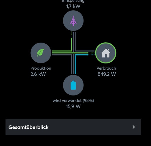

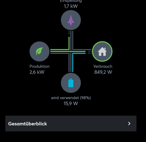

    Wie genau errechnet denn der Energiemonitor den Ertrag, den man in der Visu sehen kann? Das stimmt bei mir - seitdem ich meinen Einspeisevertrag habe und die Werte angepasst habe - hinten und vorne nicht, wenngleich der aktuelle Verbrauch zu 100 % mit dem im Fronius Portal gemessenen Wert übereinstimmt.
    Folgendermaßen sieht meine Konfig aus:
Ansichten: 1026
Größe: 16,2 KB

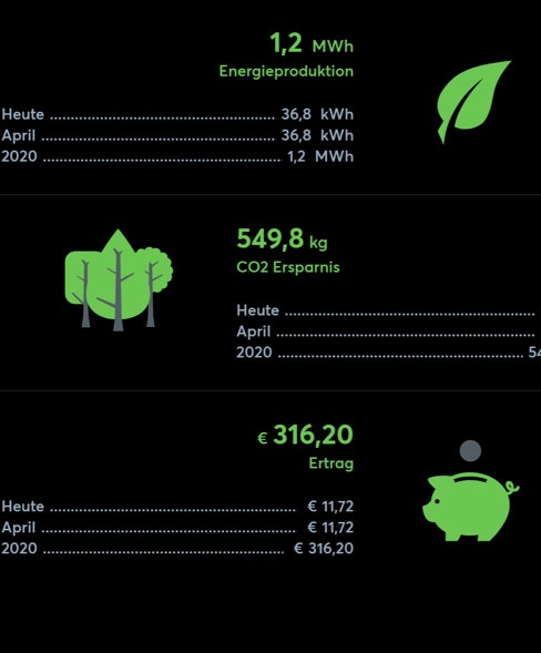

    Ich hatte hier vor ein paar Tagen den Strompreis Bezug und Einspeisung eingetragen sowie den ergoogelten ungefähren CO2 Wert. Seitdem ist der Ertrag an Tagen wie heute bei ca. 11 EUR, vorher waren es bei ähnlichen Wetterbedingungen 2 - 4 EUR:
Ansichten: 1219
Größe: 27,0 KB
Ansichten: 1180
Größe: 44,0 KB
    Was läuft da falsch?

      Ich glaube ich habs gefunden. Der Ertrag ist nicht alleine dass was auch vom Energieversorger zurück fließt, sondern noch mehr.
      In der Doku steht:
      Wenn die Produktion gößer als der Verbrauch ist, wird der Ertrag aus der Summe von Einspeisung mal Einspeisepreis und Verbrauch mal Bezugspreis berechnet. Der Verbrauch errechnet sich aus: Produzierter Energie + Bezogene Energie - Gelieferte Energie. Wenn der Verbrauch größer als die Produktion ist, ergibt sich der Ertrag aus Produktion mal Bezugspreis.
      Das heisst, es wird der eingespeiste Strom genommen und mit dem Einspeisebetrag multipliziert, dazu wird der verbrauchte Strom (multiplizert mit dem Bezugspreis) addiert. Der Ertrag ist nicht allein der eingespeiste Strom, sondern auch der, den ich nicht einkaufen musste weil selbst produziert.
