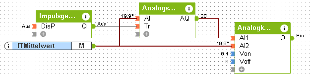

    Hallo Gerd
    Eine Möglichkeit sähe ich mit der Kombination Mittelwert, Impulsgeber, Analogspeicher und Analogkomperator, oder zählt dies bereits zum "Ausufern"?
    Impulsgeber würde es nur einen für alle Fenster benötigen.

      romildo Danke, natürlich ist das nicht ausufernd ​, eher sehr schlank. Ich hatte mit Impulsgeber und Analogspeicher auch schon - auf etwas andere Weise - experimentiert.
      Wenn ich dich richtig verstanden habe, willst du nur die Entwicklung des Gleitenden Mittelwerts (im Merker ITMittelwert) für die Alarmentscheidung auswerten und nicht die Ist-Temperatur selbst. Ein interessanter Ansatz.
      Beim Analogkomparator kommen dann folgende Werte an (ich nehme mal einen Gleitenden Mittelwert über 10 Minuten an):
      • AI1 = Gleitender Mittelwert der letzten 10 Minuten
      • AI2 = Gleitender Mittelwert zu einem früheren Zeitpunkt. Ich weiß aber letztlich nicht, wie viel Zeit verstrichen ist, seit der Analogspeicher zuletzt getriggert wurde. Vielleicht lässt sich die Zeit irgendwie festhalten?
      Die Ungenauigkeit dürfte etwa so sein, wie wenn ich den Gleitenden Mittelwert direkt mit der Ist-Temperatur vergleiche, so wie Robert L. vorgeschlagen hatte.
        Die Zeiten sollten möglichst kurz (z.B. 1 Minute) eingestellt sein. Das Beispiel soll möglichst schnell einen Temperaturtrend nach unten erkennen.
        Wenn dieser Trend über längere Zeit gewährleistet wäre, könnte man eine Einschaltverzögerung an den Ausgang hängen, welche dann nach einer gewissen Zeit die Push-Nachricht sendet. Reine Theorie und nicht getestet.

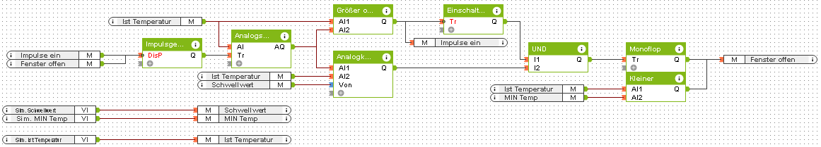

        • 5144
        Hier ein Lösungsvorschlag, aber nur kurz in der PC-Simulation getestet.
        Sofern Du damit spielen möchtest, stelle ich auch die Config hier rein.
Ansichten: 1153
Größe: 18,5 KB
        [ATTACH]n80264[/ATTACH]
        lg Romildo

        Super romildo! Ich glaube, der entscheidende Durchbruch war deine Idee die Ist-Temperatur im Analogspeicher zu halten, sobald ein Temperaturabfall festgestellt wird und anschließend die (sinkende) Ist-Temperatur mit dem vorläufig "eingefrorenen" Analogspeicherwert zu vergleichen.
        Ich werde es praktisch ausprobieren und dann Rückmeldung geben. Möglicherweise muss der Impulsgeber (solange er aktiviert ist) anders getaktet werden (vielleicht 5 - 10 Sekunden) und der Merker "Impuls ein" nur eingeschaltet werden, wenn mindestens 0,1 °C Abfall festgestellt werden, denn die Ist-Temperatur "flattert" normalerweise in der 2-3 Nachkommastelle.
          Schön wenn Du es mal testen kannst.
          An Stelle des Grösser oder gleich könnte natürlich auch ein Analogkomperator gesetzt werden.
          Die Taktzeit des Impulsgebers würde ich vermutlich mit der Abfragezeit des Sensors abstimmen.
          Einen Fensterkontakt wird es mit Sicherheit nicht ersetzen können
