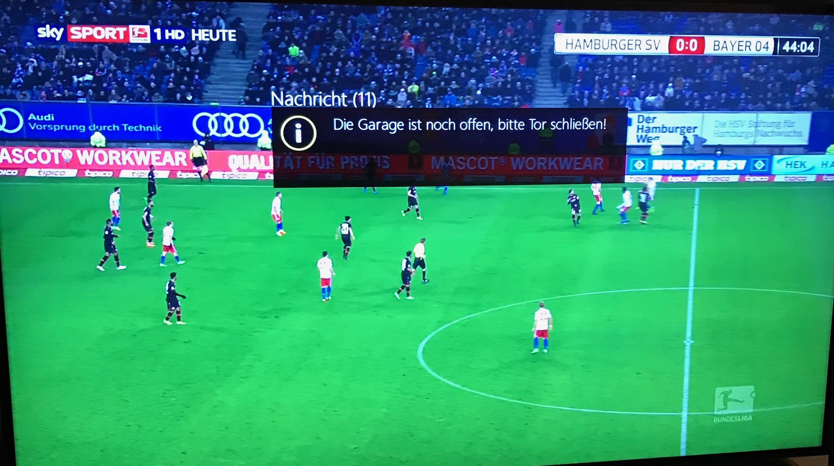

    ich habe folgendes Szenario:
    -3 Garagentore mit einem Reed Kontakt + Einen Garagentemp. Sensor.
    Das ganze will ich irgendwie mit einem Timer (zb wenn ein Tor länger als 20 min geöffnet ist) an einen virtuellen Ausgangsbefehl senden.
    Der Statusbaustein funktioniert, der Befehl auch.
    Mein Problem ist aber, wie kann ich den Befehl triggern? Am Status Ausgang liegt der Text den ich senden will immer an. Wie kann ich jetzt den virtuellen Ausgangsbefehl sagen wann er diesen Text verwenden soll?
    Vielen Dank und lg

            So, vielen Dank für euren Input, ich habs, (keine Ahnung ob elegant oder nicht) zumindest funktionierend hinbekommen.
            Jetzt bekomme ich bei jeder Änderung ein Mail und eine Statusmeldung OSD auf meinen Receiver.
            Vielleicht kann aber trotzdem noch jemand von euch meine Frage bezüglich der Analogwert Änderung überwachen beantworten.
            Falls es jemand braucht habe ich es hier als Bilder angefügt.
            Vielen Dank und lg

                  Ich habe einen VU+ Receiver, da kann man Meldungen mittels http Aufruf anzeigen.
                  Samsung TV habe ich keinen aber vielleicht weiß jemand anders hier, ob der das auch kann...

                        Ja, ganz einfach, (Quelle: https://www.vuplus-support.org/wbb4/...314#post909314)
                        http://IP_der_VU/web/message?text=dein Text?&type=0&timeout=10
                        type=0 ergibt ein Ja/Nein Fenster
                        type=1 ergibt ein Infofenster
                        type=2 ergibt ein Nachrichtenfenster
                        type=3 ergibt ein Achtungfenster

                          Also mir ist das Fenster groß genug (genu 59cm breit) Es ist auch möglich, dass es ein Plugin gibt um solche Nachrichten besser anzuzeigen.
                          Mein Skin ist der CerxFHD. Da habe ich nachgesehen:
                          /usr/share/enigma2/CerxFHD/skin.xml
                          Hier kann Schrift und Boxgröße/Position angepasst werden, siehe Bild.
                          Zusätzlich kannst Du noch Typ 1 für Info (grüner hacken) und Typ 2 für Warnungen/Fehler (rotes x) verwenden.
