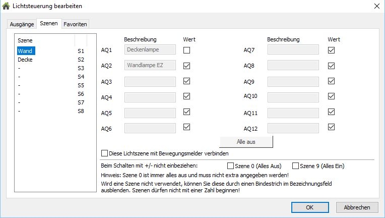

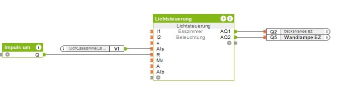

    ich eperimentiere gerade mit dem Wiki-Howto für Sprachbefehle für Android-Geräte und Loxone.
    Wie kann ich direkt eine Szene auswählen?
    so funktioniert es nicht:
    Licht_Esszimmer_Szene (1: Wand / 2: Decke / 0: alles aus / 9: alles ein)
    http://benutzer:pwd@MS-IP/dev/sps/io/Licht_Esszimmer_Szene/0
    http://benutzer:pwd@MS-IP/dev/sps/io/Licht_Esszimmer_Szene/1
    http://benutzer:pwd@MS-IP/dev/sps/io/Licht_Esszimmer_Szene/2
    http://benutzer:pwd@MS-IP/dev/sps/io/Licht_Esszimmer_Szene/9
    In der Beschreibung der Webservices auf der Loxone Homepage habe ich hierzu auch keine Info gefunden.
    1 und 0 funktionieren, 2 und 9 nicht.

    Den Virtuellen Eingang kannst Du weglassen und die Lichtsteuerung direkt bedienen.
    http://benutzer:pwd@MS-IP/dev/sps/io/Lichtsteuerung/Off
    http://benutzer:pwd@MS-IP/dev/sps/io/Lichtsteuerung/On
    http://benutzer:pwd@MS-IP/dev/sps/io/Lichtsteuerung/1
    http://benutzer:pwd@MS-IP/dev/sps/io/Lichtsteuerung/2
    http://benutzer:pwd@MS-IP/dev/sps/io/Lichtsteuerung/3
    usw.
    Nachtrag:
    Soll jetzt nicht bedeuten, dass es mit dem Virtuellen Eingang nicht auch gehen sollte.
    Kann es sein, dass Du den Maximalwert beim Virtuellen Eingang auf 1 begrenzt hast?
    Zuletzt geändert von romildo; 05.02.2017, 11:41.
    lg Romildo
    • .:Chris:.
      .:Chris:. kommentierte
      Danke, funktioniert
    • 11237
    ... oder als Digitaleingang?
      Kann eigentlich nicht sein, Digital sehen die anders aus
