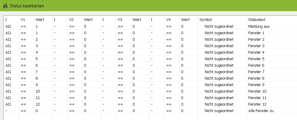

        Wie sieht es denn im Statusbaustein Fensterblöcke 1-4 aus?
        lg Romildo
          Dort werden nur die Texte in Abhängigkeit übergeben, wie in dem Bild oben dargestellt, also z.B. <v1> + <v2>
            Welches Bild meinst Du?
            Ich sehe kein Bild vom Statusinhalt wo AI4 nicht implementiert ist.
            Welche Abhänigkeit im letzten Baustein?
            Ich gehe davon aus, dass da nur eine Zeile vorhanden ist, in welcher unter Statustext der Eintrag <v1> + <v2> + <v3> steht.
          Sorry für die Verwirrung, AI4 war noch implementiert wurde aber nicht mehr genutzt, der letzte Statusbaustein sollte in meinem Fall dann so wie hier im Anhang aussehen.

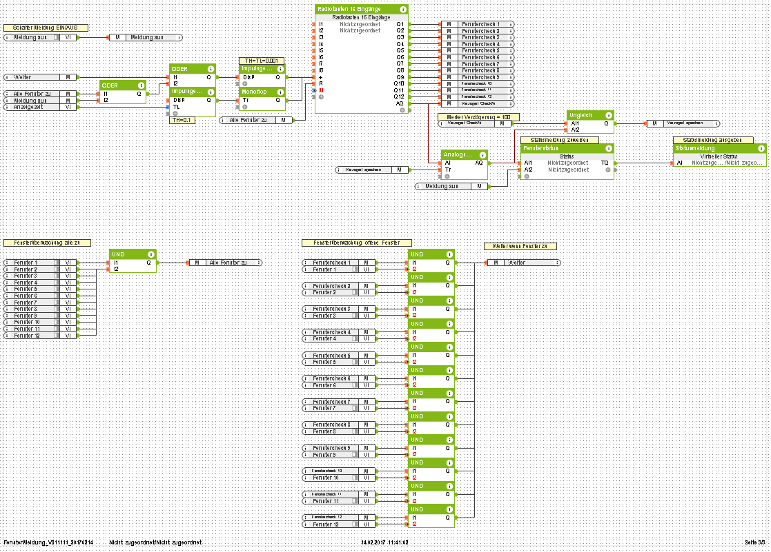

          Ich habe mir mal einige Gedanken gemacht um es ohne Programmbaustein hinzubekommen.
          Die Lösung ist nicht gerade Smart, sollte aber soweit zumindest für Testzwecke funktionieren.
          Die Anzeigezeit würde ich möglichst Hoch wählen, da ja in diesem Takt ein Signal auf den KNX-Bus gesendet wird.
          In wieweit das ganze System aber die Belastungen bei offenem Fenster mitmacht müsstest Du selber herausfinden.
          Die Statusmeldung dient nur zur Anzeige für die Simulation.
          Hier meine Lösung zum Spielen auch als Programm beigefügt.

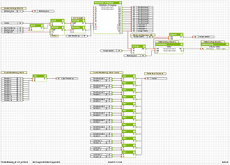

Ansichten: 258
Größe: 81,4 KB
ID: 83866Klicke auf die Grafik für eine vergrößerte Ansicht
Ansichten: 237
Größe: 16,2 KB
          [ATTACH]n83868[/ATTACH]
          lg Romildo
