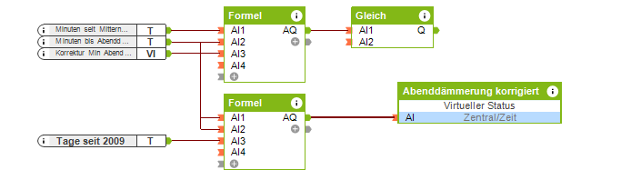

    ich möchte gerne den Impuls für z.B. Dämmerung vorverlegen oder verzögern. Damit meine Rolo z.B. 5min früher schliesen. Aber ich möchte das in der Visualisierung mit einem Regler jederzeit anpassen können. Kann mir jemand Tips geben wie ich das in der Config Programmiern könnte???

    Wenn es nur um das Verzögern ginge, wäre es einfacher. So musst Du wohl den Wert Minuten bis ... verwenden und mit den Minuten des Tages verrechnen.

        Hier meine Programmierung. Zeitpunkt kann + / - verschoben werden.

          oder auch so:

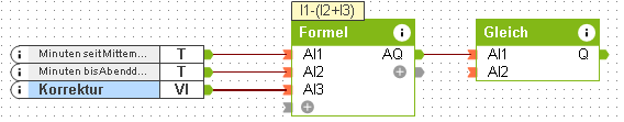

            Ich habe soeben herausgefunden, dass die Klammer doch eine Rolle spielt. Loxone macht da wohl etwas, was nicht den mathematischen Gesetzen entspricht. Lässt man die Klammer weg, muss die Formel I1-I2-I3 lauten, sonst funktioniert die Korrektur nicht korrekt.
            Das ist doch auch in den "mathematischen Gesetzten" so

            Der Formalbaustein nimmt die "Minuten seit Mitternacht" (I1) und subtrahiert davon die Additionssumme von "Minuten bis Abenddämmerung" (I2) und dem Wert vom Korrektureingang (I3). und legt das Ergebnis an den Ausgang AQ.
            Der Baustein Gleich vergleicht das Ergebnis des Formelbausteins an AI1 mit dem Wert an AI2. Da AI2 leer ist, also mit 0.
            Wenn der Vergleich "gleich" ist, geht der Ausgang Q auf EIN.
            Der Eingang Korrektur kann Beispielsweise ein Virtueller Analogeingang sein.
            Minimaler Wert ist Beispielsweise auf -10, Maximaler Wert auf +10 gestellt. Somit ist eine Korrektur von -10 bis +10 Minuten einstellbar.

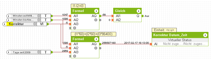

            Sofern Du noch sehen möchtest, um welche Zeit die Korrektur wirksam wirkt, kannst Du dies mit einem kleinen Zusatz auch noch anzeigen lassen.

                Woher nimmst du die 86400 bzw di ganze Rechnung?

                  Zitat von Huiba
                  ....Woher nimmst du die 86400 bzw di ganze Rechnung...
                  Damit im Virtuellen Status das Datum und die Zeit angezeigt wird muss in der Einheit <v.u> eingegeben werden.
                  Der Block erwartet dann eine Zahl in Sekunden beginnend ab 1.1.2009 00:00:00
                  Eine 0 am Statuseingang würde also 2009-01-01 00:00:00 anzeigen.
                  Am Formelbaustein hängt an AI3 die Zeit "Tage seit 2009". Diese müssen also in Sekunden umgerechnet werden.
                  Ein Tag hat 24 Stunden und eine Stunde 3600 Sekunden. Somit hat ein Tag 24*3600 = 86400 Sekunden.
                  Wenn man also die "Tage seit 2009" mit 86400 Sekunden multipliziert, erhält man den Sekundenwert bis heute 00:00:00.
                  Teilformel: I3*86400
                  Zu dieser Zeit müssen wir jetzt noch die Zeit von Mitternacht bis Abenddämmerung dazurechnen.
                  Diese ist am Eingang AI1 angehängt und gibt den Minutenwert her. Da wir aber Sekunden benötigen müssen wir diesen Wert noch mit 60 multiplizieren.
                  Teilformel: I1*60
                  Als Ergebnis hätten wir dann das Datum und die Zeit bis zur heutigen Abenddämmerung.
                  Teilformel: I3*86400+I1*60
                  Da der Wert aber noch durch einen Korrekturwert in Minuten am Eingang AI2 beeinflusst wird, muss dieser auch noch mit 60 multipliziert und zum Ergebnis addiert werden.
                  Teilformel: I2*60
                  Somit wäre die komplette Formel:
                  I3*86400+I1*60+I2*60
                  Diese kann man natürlich auch nach den zugelassenen Regeln verdrehen oder kürzen.
                  Beispiel:
                  I1*60+I2*60+I3*86400
                  (I1+I2)*60+I3*86400
                  Ich habe die Formel (I1*60)+(I2*60)+(I3*86400) nur verwendet, damit man besser sieht was mit den einzelnen Eingängen gemacht wird.

                    Wie kann ich den schönen neuen Wert denn jetzt in einem Autopilot verwenden? Ich bräuchte ja sowas wie einen Impuls, wenn die aktuelle Uhrzeit gleich den berechneten Uhrzeit des virtuellen Status entspricht.
                      An Q von Gleich liegt ein Impuls mit einer Impulsdauer von 1 Minute.
                      Mittels Monoflop könnte man den auch verkürzen falls nötig.
                    • Xenobiologist
                      Xenobiologist kommentierte
                      Funktioiert. DANKE. Lösung: GLEICH --> Monoflop --> Virtueller Statusbaustein (digital) <-- im Autopilot benutzen.

                    Guten Morgen zusammen,
                    ich muss den Thread nochmal aufleben lassen.
                    Bei uns funktioniert die Sache mit der Korrektur leider nicht.
                    Jemand eine Idee?
                      • 5161
                      GünWün
                      Bei Minuten gibt es keine halben Minuten.
                      Wenn Du das so verwenden möchtest, darfst Du bei der Korrektur nur ganze Zahlen verwenden, ansonsten der Wert am Formel Ausgang AQ niemals gleich 0 sein kann.
                      In Deinem Beispiel wäre er um 7:33 -0.5 und um 7:34 +0.5
                      lg Romildo
                      • GünWün
                        GünWün kommentierte
                        Ich gebe morgen mal eine Rückmeldung.
                        Vorher aber den Wert umstellen
                        Am einfachsten bei der Korrektur die Einheit auf <v> und die Schrittweite auf 1 stellen.
