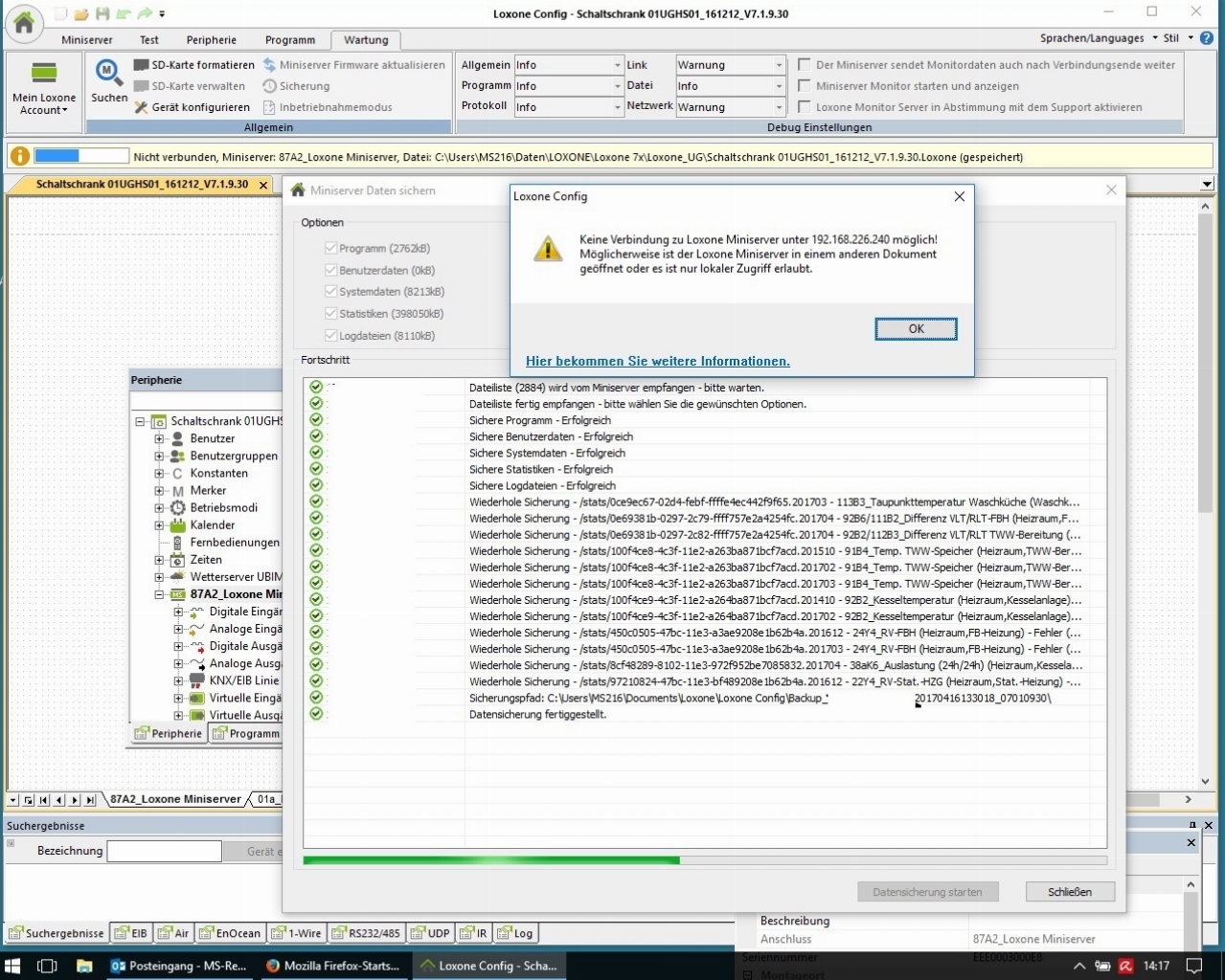

              • Michael Sommer
                • 1952
                Hallo miteinander,
                Ich hänge mich auch einmal an diesen Beitrag ran, weil ich auch ein SD-Kartenproblem sehe.
                Ich habe heute seit langem wieder einmal eine Datensicherung meiner Heizungssteuerung durchgeführt.
                Dabei ist mir aufgefallen, dass im Protokoll nach den „erfolgreich“ abgehakten Optionen noch diverse Widerholungssicherungen einzelner Daten durchgeführt wurden (siehe Anhang). Was mich noch mehr verwundert hat ist, dass nach dem Eintrag „Datensicherung fertiggestellt“ der Miniserver neu gestartet ist. Dieser Ablauf war auch bei der Zweitdatensicherung identisch.
                Kennt jemand dieses für mich unbekannte Verhalten und weiß die Ursache.
                Komisch ist auch, dass ich bei der SD-Kartenerstellung (Formatier Funktion) die vorletzte Sicherung (10:00 Uhr) auf die SD-Karte sichern konnte. Die Datensicherung (12:00 Uhr) bringt aber jedes Mal eine Fehlermeldung (Loxone Config 7.1.30.). Wenn ich die 12:00 Uhr-Datei über die 8er-Version auf die SD-Karte übertrage gibt es keine Fehlermeldung.
                Auch hier möchte ich natürlich die mögliche Ursache kennen, warum es auf einmal mit der 7er nicht mehr funktioniert hat.
                Gruß Michael

                  wie sieht es denn aus, wenn Du Dir die Statistiken ansehen möchtest? Gibt's da auch Probleme? Oder bricht beim Backup einfach die Verbindung zusammen?

                  • Michael Sommer
                    Michael Sommer kommentierte
                    Hallo Ihr beiden:
                    Danke für Eure Unterstützung. Mittlerweile habe ich die Vorgehendsweise auch verstanden. Heute war das "Brett vor dem Kopf besonders dick". Die Umsetzung ist noch offen, da ich keine neue SD-Karte mehr in meinem EDV-Fundus gefunden habe. Ich melde mich nach dem SD-Wechsel wieder zu diesem Thema.
                    Gruß Michael
