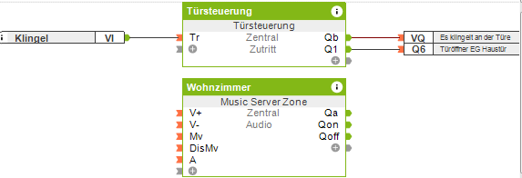

kann mir jemand weiterhelfen meine Klingel und Gegensprechanlage funktioniert alles.
Ich möchte lediglich ändern das wenn es klingelt und ich nehme nicht ab per Handy oder IPad das es nach 120sec wieder klingelt.
Wie kann Ich es einstellen das es immer nur einmal klingelt und keine Wiederholung erfolgt?

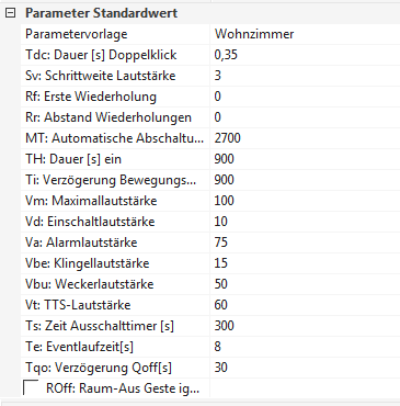

Vielleicht hast du den Virtuellen Eingang an der Türsteuerung nicht als Taster sondern als Schalter definiert. Falls dann der Türsteuerungsparameter Max =120 gesetzt ist, könnte ich mir deinen geschilderten Effekt vorstellen. Das war jetzt mal im Nebel gestochert ...
Du könntest auch im LiveView verfolgen, was nach dem Klingeln bei Nichtannahme genau passiert.
Ansonsten am Besten mal einen Screenshot von der Config (Türsteuerung + virtueller Eingang) mit allen Parametern posten.

Ich meine der Klingelgong ertönt bei mir über meine Klingel der Loxone Intercome und dann über den Musikserver, über meine Boxen im Haus. Wenn es nun klingelt und ich öffne einfach die Tür ohne vorher über die Loxone App die Sprechanlage zu steuern oder den Türöffner zu betätigen klingelt es nochmal.
Habe nun mehrfach Einstellungen verändert jedoch ohne große Wirkung. Anbei noch meine config.

Das Problem dürfte doch wohl sein, dass Loxone gar nicht erkennen kann, dass Du die Türe manuell geöffnet hast. Wie denn auch? Somit geht das System davon aus, dass sie immer noch geschlossen ist. Ohne eine Meldung von einem Türkontakt oder Taster wüsste ich nicht wie das Loxone merken soll.
