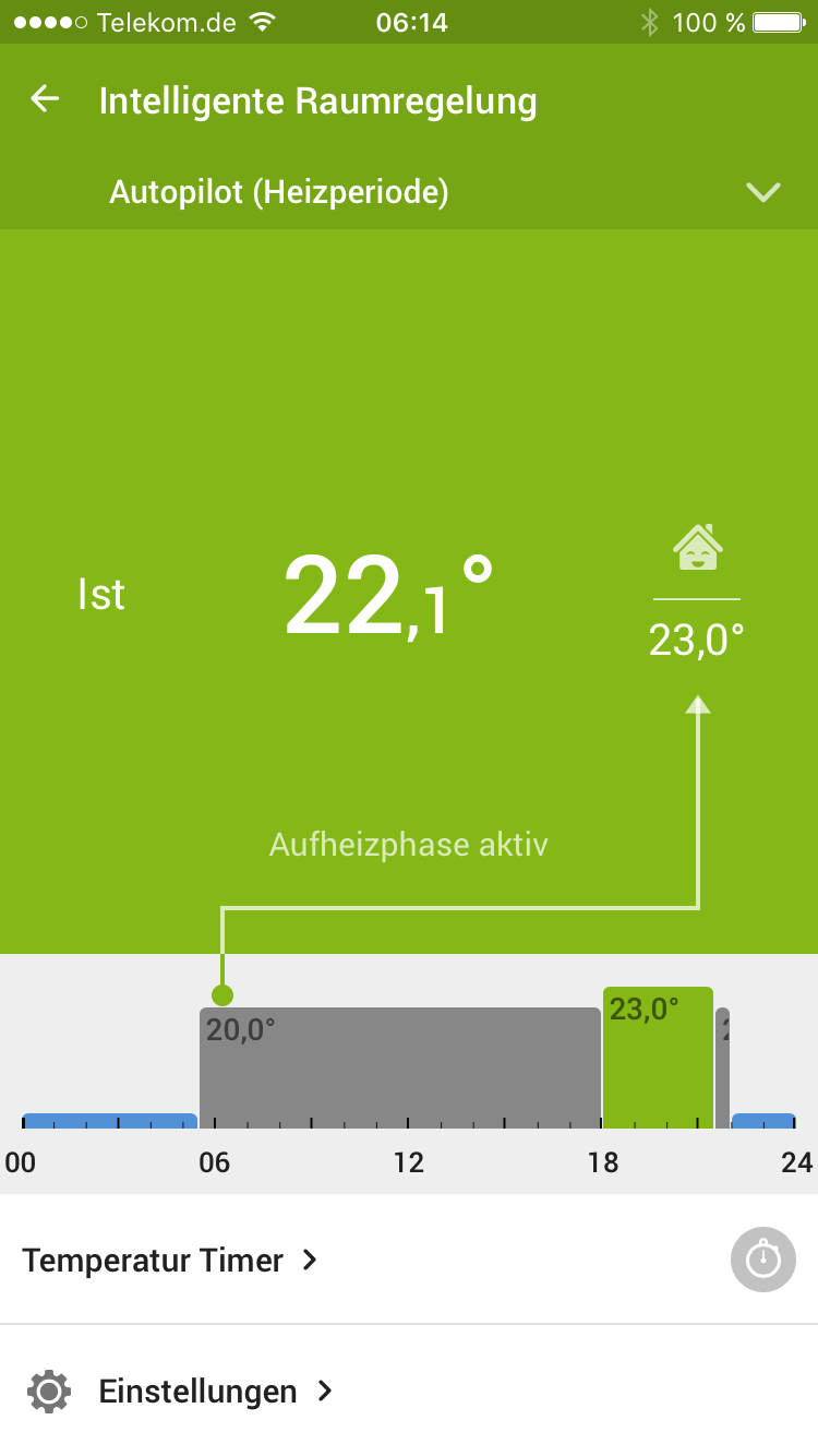

    ich habe bei mir nun mit zwei Stellantrieben Air die Intelligente Raumregelung eingerichtet. Als Standard-Temperatur ist 20 Grad eingestellt.
    Im Raum hat es 22 Grad - Dennoch ist der Stellantrieb offen und die Raumregeleung zeigt an 'Aufheizmodus' (siehe Screenshot im Anhang).
    Die Komforttemperatur soll erst in 12 Stunden erreicht werden.
    Wo liegt mein Fehler?

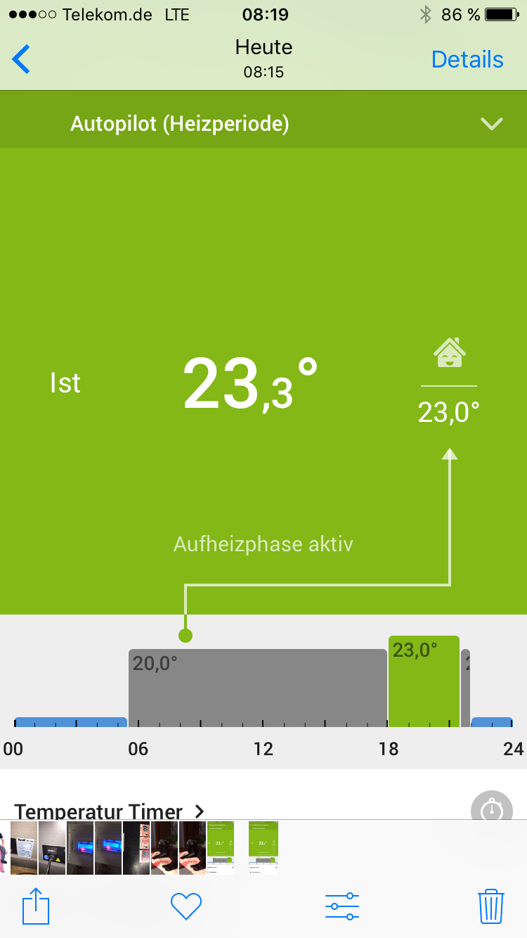

    Nur 2 Stunden später ist die Temperatur bereits über der Komforttemperatur - obwohl diese erst in 10 Stunden erreicht werden soll...

      Der IRR muss sich erst noch einlernen, um dann zukünftig zu wissen, wann er losheizen soll, um die gewünschte Temperatur zum exakten Zeitpunkt zu erreichen.
      Das Ziel des IRR ist, wenn Du z.B. einstellst, 6 Uhr soll es 20° C sein und um 18 Uhr 23° C, ab 00 Uhr dann 16° C, dann wird vor- und nachgeheizt, sodass exakt zum Zeitpunkt 6 Uhr auch die 20° C vorherrschen und um 18 Uhr die 23° C.
      Gerade in der Anfangsphase wirkt das Lernverhalten etwas seltsam, lass den IRR mal seine Daten aufzeichnen und Logik lernen

        Aus dem screenshot der app geht hervor, dass zwar zeitlich gesehen, 20°C erreicht werden soll (die Zeitleiste unten), aber rechts neben der aktuellen Temperatur steht der Sollwert und dieser steht gerade bei 23°C.
        Mach doch mal einen screenshot von Deiner Einstellung der Heizzeiten, gerne aus der loxone config. hier scheinst Du deine gewollte 20°C irgendwie mit den 23°C zu überschreiben.
          • 11235
          simon_hh Nein, Aufheizphase ist aktiv, deswegen die nächste Soll-Temperatur. Siehe http://www.loxwiki.eu:80/x/TABN

            Da hatte ich wohl einfach zu wenig Geduld. Jetzt am zweiten Tag sieht es schon deutlich besser aus... Ich werde die Sache beobachten. Vielen Dank für die Hilfe
