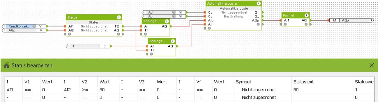

        Ich wuerde gern die Rolllaeden in Schlafzimmer in Abhaengigkeit von Uhrzeit(Schaltuhr-Baustein), Reedkontakt Fenster einstellen.
        Ziel ist, die Rolllaeden sollen nur zu einer bestimmten Uhrzeit Auf-, bzw. Abfahren, sollen bei "geschlossen" und Fenster gekippt auf "Beschattung" gehen, nach Schliessen des Fensters die Ursprungsposition wieder einnehmen (Position wird von AQp via Merker an Statusbaustein uebergeben), und natuerlich trotz der Automatisierung per Taster oder App jederzeit bedient werden koennen.

          Ok, nachdem komplexe Logiken im Statusbaustein nicht so funktioniert haben, wie ich mir das erhofft habe, fange ich mal ganz klein an.
          Ich habe jetzt mal eine einzige ganz einfach Bedingung definiert. Logisch ausgedrueckt soll sie, meines Erachtens wie folgt funktionieren:
          WENN AI1 gleich 0 (true) UND AI2 groesser oder gleich 80 (true), gib an AQ den analogen Wert 80 aus.
          Ok, wenn ich nun AI1 auf 0 setze, wird tatsaechlich 80 an AQ ausgegeben, aber nicht gehalten. nach cal 0,5sec liegt an AQ 0 an. Duerfte doch aber eigentlich nicht sein, da die oben stehende Bedingung ja auch trifft, wenn an AI2 auch 80 anliegt (wegen des "Groesser oder gleich" >=-Zeichens in der Bedingung).
          Der Wert fuer AI2 kommt aus einem Merker, der am Jalousiebaustein an AQp haengt. Spiegelt also exakt den aktuellen Zustand des Rollladens wieder.
          Interpretiere ich hier etwas falsch oder gibt es eine Information zum Statusbaustein, die nicht offiziell dokumentiert ist?
          Gruss,
          tholle
          PS: der Screenshot zeigt den Zustand, nachdem AI1 auf 0 gesetzt wurde. An AQ lag kurze Zeit 80 an, dann ging er auf Null.

            Lt. Screenshot darf gar keine 80 an AQ anliegen. Schließlich fragst Du nach AI2 größer/gleich 80. An AI2 liegt aber 0 an und das ist weder kleiner noch gleich 80. Allerdings musst Du im Statusbaustein stets noch eine Regel einfügen, die greift, wenn alle anderen nicht greifen. In Deinem Fall sieht es so aus, dass wenn Du jetzt mal kurz eine 80 oder höher an AI2 anlegst, geht AQ auf 80 wird dann irgend etwas anders, wird der Wert eigentlich gar nicht mehr zurückgesetzt. Du müsstest als erste Zeile z.B. Fragen ob AI1 > 0 und dann den AQ auf 0 setzen. In der 2. Zeile dann Deine Abfrage.
              • 5144
              Das wird so nie funktionieren. Wozu brauchst Du denn die Rückmeldung von der Jalousie am Eingang vom Statusbaustein.
              Mit dem Statusbaustein möchtest Du ja nur eine bestimmte Position anfahren.
              Diese kann aber nie erreicht werden, da der Jalousiebaustein bei 80% die Lamellen öffnen möchte und somit der Wert kleiner wie 80 wird.
              Dies hat dann wiederum zur Folge, dass der Statusbaustein eine 0 an den Jalousiebaustein raus gibt. Im Prinzip baust Du Dir da einen Schwingkreis.
              lg Romildo

                An AI1 haengt der Reedkontakt des Fensters. Wenn das Fenster geschlossen ist, steht AI1 auf 1. Wenn die Rolllaeden unten sind, AQp (Jalousiebaustein) also auf 100(%), dann ist auch AI2 am Statusbaustein auf 100. Wenn nun der Zustand von AI1 auf 0 wechselt, greift die Bedingung, denn AI1 = 0 und AI2 >= 80. An AQ wird in diesem Moment 80 ausgegeben. Und zwar solange, bis AI2 auch den Wert 80 hat. Danach geht AQ auf 0. Die frage ist, warum. Denn in der Bedingung heisst es ja, AQ1 = 0 (ist erfuellt) und AQ2 groesser doder gleich 80. Ist auch erfuellt. Und zwar sowohl im Ursprungszustand, wo AI2 = 100 war, als auch, von 100 rueckwaerts bis 80. Logisch gesehen muesste diese Bedingung IMMMER greifen. Tut sie aber nicht.
                Beim öffnen des Fensters ist die Bedingung erfüllt und der Wert 80 wird an den Jalousiebaustein ausgegeben.
                Die Jalousie färhrt aber nicht genau auf 80 sondern auch manchmal auf 79.9 und schon ist die Bedingung nicht mehr erfüllt.
                Wie weit die Abweichung ist, hängt zudem von der Mindestfahrzeit-Einstellung ab.
                Mach doch einfach mal in der Simulation den Test mit einer Mindestfahrzeit von 0.1 und AI2 >= 79.
                Dann sieht man sehr schön wie das ganze schwingt.

              lass dich durch den Screenshot nicht taeuschen. Der ist entstanden, nachdem der Durchlauf schon beendet ist. Also nachdem AQ von 80 auf 0 ging.
              Das ist, was ich mit
              sagen wollte.
              Bei der Ausgangssituation ist AI1 = 1 und AI2 = 100. Wenn AI1 nun auf 0 gesetzt wird, greift die Bedingung und gibt an AQ kurz 80 aus. Danach dann 0.
              In dem Moment, in dem sich AI2 von 100 auf 80 aendert, es wird rueckwaerts gezaehlt, also 100, 99, 98, 97...82, 81,80 wird die Bedingung ja immer noch erfuellt. AI1 ist immer noch 0 und AI2 immer noch groesser als 80.
              In dem Moment, in dem AI2 den Wert 80 erreicht, muesste die Bedingung ja auch noch gelten, da der Vergleichsoperator ja auf "groesser" ODER "gleich" prueft. Ab genau an dieser Stelle scheint die Bedingung dann nicht mehr zu greifen und AQ wird auf 0 gesetzt. Die Frage ist also, wieso? Was genau passiert an dieser Stelle im Statusbaustein, der ja letzten Endes nichts anderes als ein erweiterter while-true-loop ist.

                  Nein die Bedingung wird nicht ignoriert, sondern im Gegenteil sie wird ausgeführt.
                  Du gibst einen Wert von 80 als Zielwert an den Jalousiebaustein welcher bemüht ist, diesen Zielwert zu erreichen.
                  Da Du aber gleichzeitig den aktuellen Wert vom Jalousiebaustein an den Statusbaustein an einen Eingang gibst, bedeutet dies eine erneute Bedingungsprüfung für den Statusbaustein. Dies wiederum bedeutet eine neue Ausgabe des Wertes auch wenn dieser gleich ist.
                  In wie weit der Jalousiebaustein diese erneute Änderung verarbeitet ist aus Zeitkritischen Gründen, da er ja noch am Regeln ist, aber nicht immer identisch und daher sollte dies vermieden werden.

                  Bingo! Du hast voellig Recht. Jeder veraenderte Wert fuehrt zu einer erneuten Pruefung der Bedingungen. Deswegen kommt bei sekuendlich aendernden AI-Werten teilweise unerwartete Sachen heraus.
                  Man kriegt das aber mit einer vorgeschalteten Logik in den Griff, ganz so, wie du, romildo, es bereits dargestellt hast.
                  Ist halt der Uebersichtlichekeit nicht zutraeglich, aber ich bin gerade dabei, mich daran zu gewoehnen, dass KISS bei Loxone nicht passieren wird.

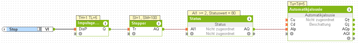

                  Und hier noch die Simulationsschaltung welche beweisen soll, dass eine Eingangsänderung den Analogwert erneut ausgibt.
                  Funktionsbeschrieb:
                  Die Schaltung in der Config per PC-Simulation starten.
                  Wenn der Stop auf AUS ist, sendet der Impulsschalter alle 5 Sekunden einen Impuls an den Stepper.
                  Der Stepper zählt somit von 0-100 in 5 Sekundenschritten hoch und sendet den jeweiligen Wert an den Statusbaustein.
                  Der Statusbaustein überprüft den Eingang auf grösser 2 und gibt Wert 80 an den AQ Ausgang aus.
                  Der Jalousiebaustein empfängt den Wert und fährt die Jalousie auf 80% und danach etwas zurück, da er die Lamellenposition von sich aus verändert.
                  Beim nächsten Empfang des Wertes wiederholt er dieses Spiel, was man in der PC Simulation sehr gut sehen kann.
                  Dies macht er immer genau dann, wenn der 5 Sekundenimpuls den Statusbaustein am Eingang erhöht, obwohl der Ausgang immer auf 80 steht.
                  Stopt man nun den Ablauf mittels Stoptaste, kann man sehen, dass auch am Jalousiebaustein keine Wertänderung mehr gemacht wird.
                  Dies führt zur Schlussfolgerung, dass bei einer Änderung am Eingang des Statusbausteins der Wert am Ausgang auch ausgegeben wird, wenn er identisch zum Vorwert ist.
