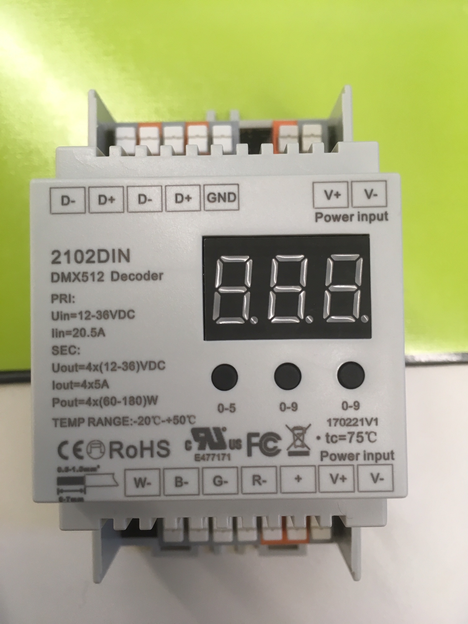

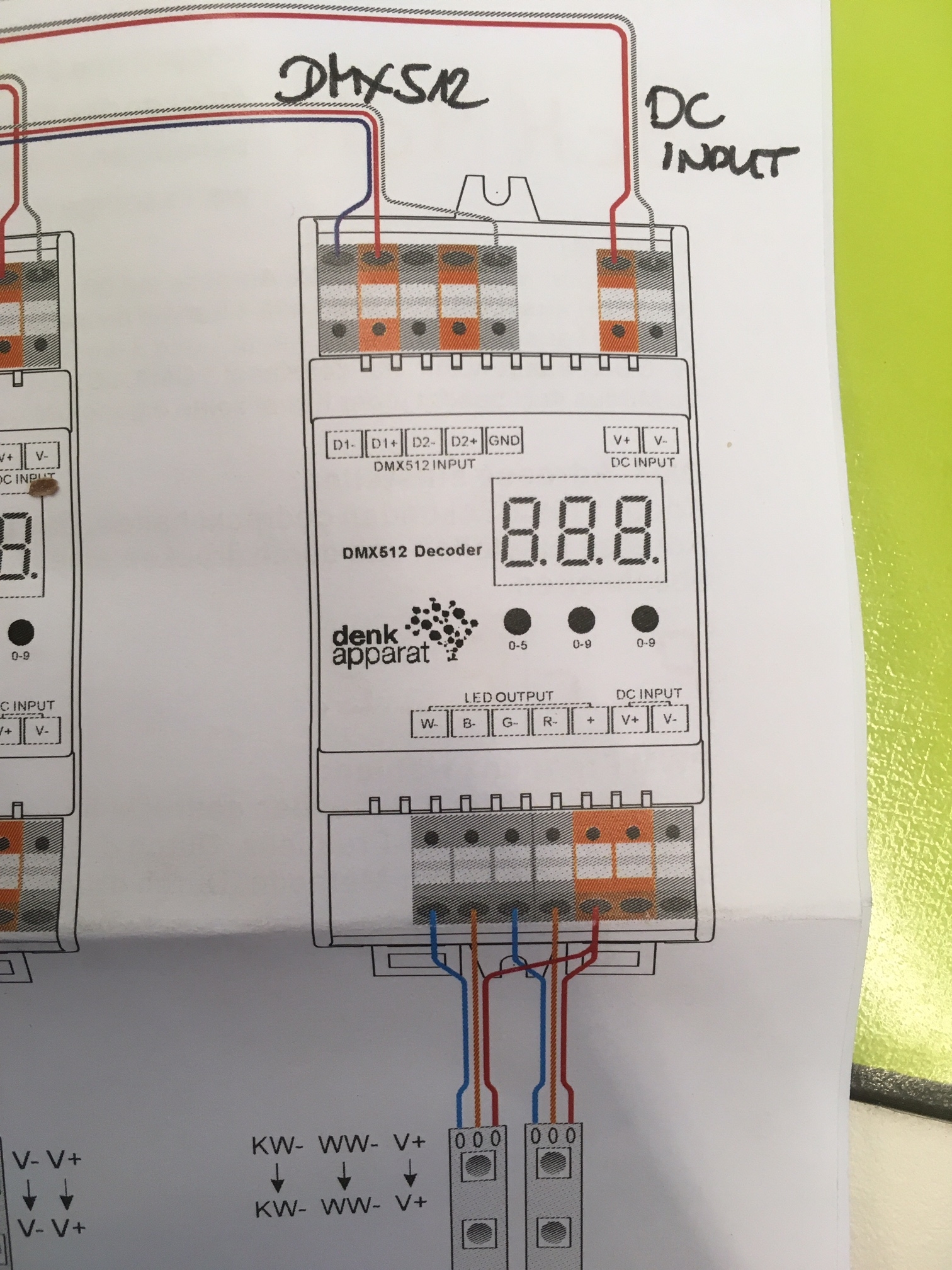

Habe ein DMX Extension und möchte damit einen DMX512 Decoder mit kaltweiss/warmweiss LED Streifen betreiben habt Ihr schon mal sowas gemacht ?Wie kann ich das in der Viso und in der Loxone umsetzten?
Hab dazu auch einpaar bilder!

Wie man einen LED-Strefen an den Decoder anschliesst? Genau genommen kannst du sogar 4 -Monolight (z.B. weiss) betreiben. Du hast ja 4 Kanaele.
In der Loxconfig kannst du dann via Lichtbaustein das Licht steuern
Vorher musst du aber noch die Kanaele der DMX-Extension in der LoxConfig bekannt machen.
Wenn dein Decoder direkt nach der DMX-Extension kommt, geht's mit Kanal 1 los.
In dem Geraet musst du auch den Kanal eins vergeben.
Wie das geht, steht in der Bedienungsanleitung des Decoders.
