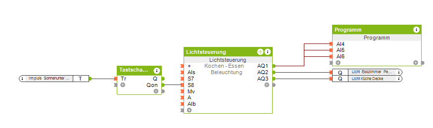

    Hallo liebe Community,
    ich habe eine Frage zur Lichtsteuerung.
    Ich habe eine Szene mit dem Namen "Abendstimmung". Diese wird durch den Sonnenuntergang aktiviert. Das ist soweit alles ok.
    Ich würde gerne einen Ausgang in dieser Szene nicht einbeziehen, sodass er bei aktivem Licht eben nicht ausschaltet...
    Kann mir hier jemand auf die Sprünge helfen?

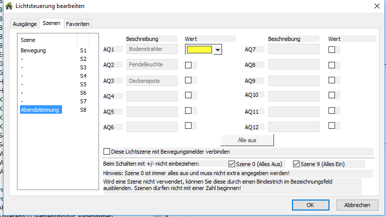

          Also:
          Ich habe Bodenstrahler in der Küche die mit Szene 8 autoamtisch aktiviert werden nach Sonnenuntergang.
          Jetzt ist es aber ja so, dass ich beim Kochen die Deckenspots eingeschaltet habe. Diese sind in Szene 8 aber auf "Aus". Die Folge: Bei Sonnenuntergang schaltet er die Deckenspots aus.
          Wenn ich jetzt ein zweite Szene anlege mit Bodenstrahler UND Deckenlicht schaltet er ja beides an, auch wenn ich nicht koche.
          Also möchte ich den Ausgang der Deckenspots aus dieser Szene ausschließen.
          Ich habe mal Screenshot angehangen.

            du könntest "wenn die deckenspots" an sind - und es dunkel wird - eine zweite szene aktivieren (ich weiss du wolltest keine zweite szene)... wenn die visu dein problem ist - dann blende die zweite szene in der visu doch aus...

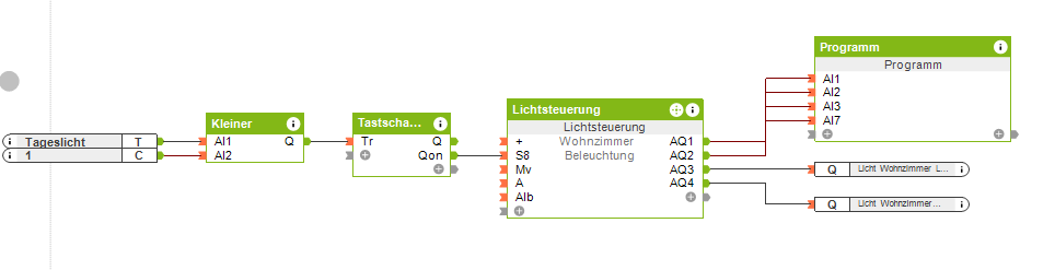

                Genau! Bei der Logik könntest du einen Statusbaustein oder einen Analogwahlschalter benutzen.

                    Oder du nimmst einfach einen zweiten Lichtbaustein. Das müsste auch gehen...

                      Danke für die Tipps! Ich habe es mit einem zweiten Lichtbaustein gelöst, der nicht in der Visu verwendet wird.
