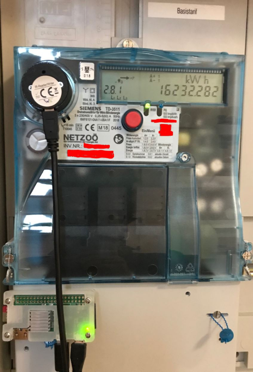

          AlexAn richtig, zumindest in der derzeitigen Version kann das Gateway noch nicht viel mehr.
          Das Gateway braucht eine Spannungsversorgung (8-18V AC, 9-28V DC; max. 100mA) und liest über den IR-Kopf (Schaltung von http://wiki.volkszaehler.org/hardwar...pf-ttl-ausgang aber mit eigenem Gehäuse) die Daten des Zählers aus und gibt die Bezugs- und Lieferwirkleistung (wird mit der jeweiligen Arbeit synchron gehalten) als optisch isolierte S0 Impulse aus. Der Schlüssel von der Energie AG kann per USB auf das Gateway gespielt werden (serielles Terminal). Die Impulsrate ist in drei Stufen per Jumper und per Richtung einstellbar (500 Imp/kWh; 1000 Imp/kWh; 3000 Imp/kWh). Die Verbindung zum Zähler sowie die Impulse werden per LED angezeigt.

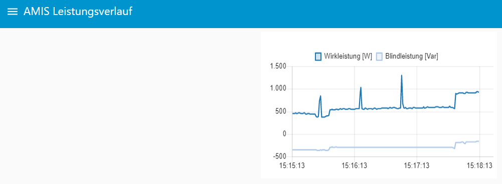

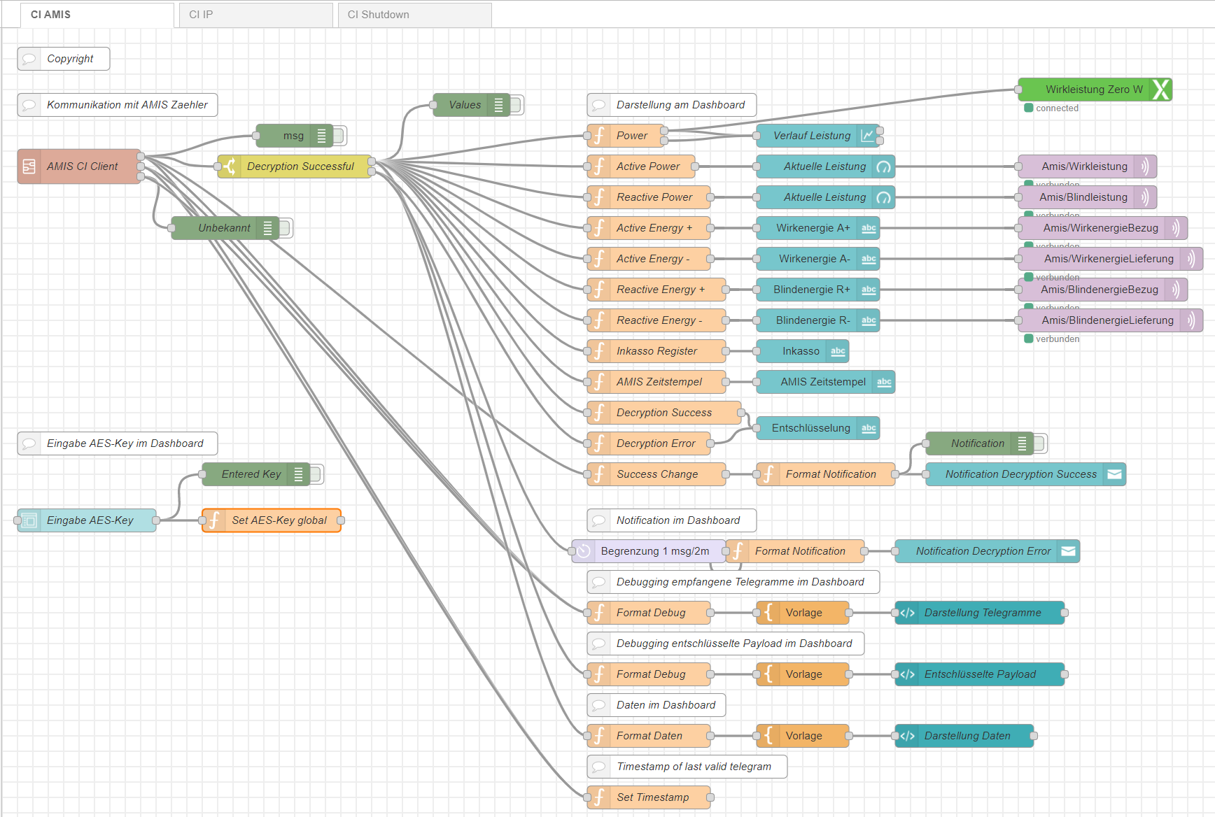

          Über Kontakte bin ich zu einem NodeRed Flow gekommen mit dem man relativ einfach den Smartmeter der Netz OÖ auslesen kann.
          Der Programmierer hat mir wie üblich die Veröffentlichung für nicht kommerzielle Anwendungen gestattet.
          Doku dazu: Amis Zähler (Netz OÖ) per NodeRed und Raspberry - loxwiki - loxwiki

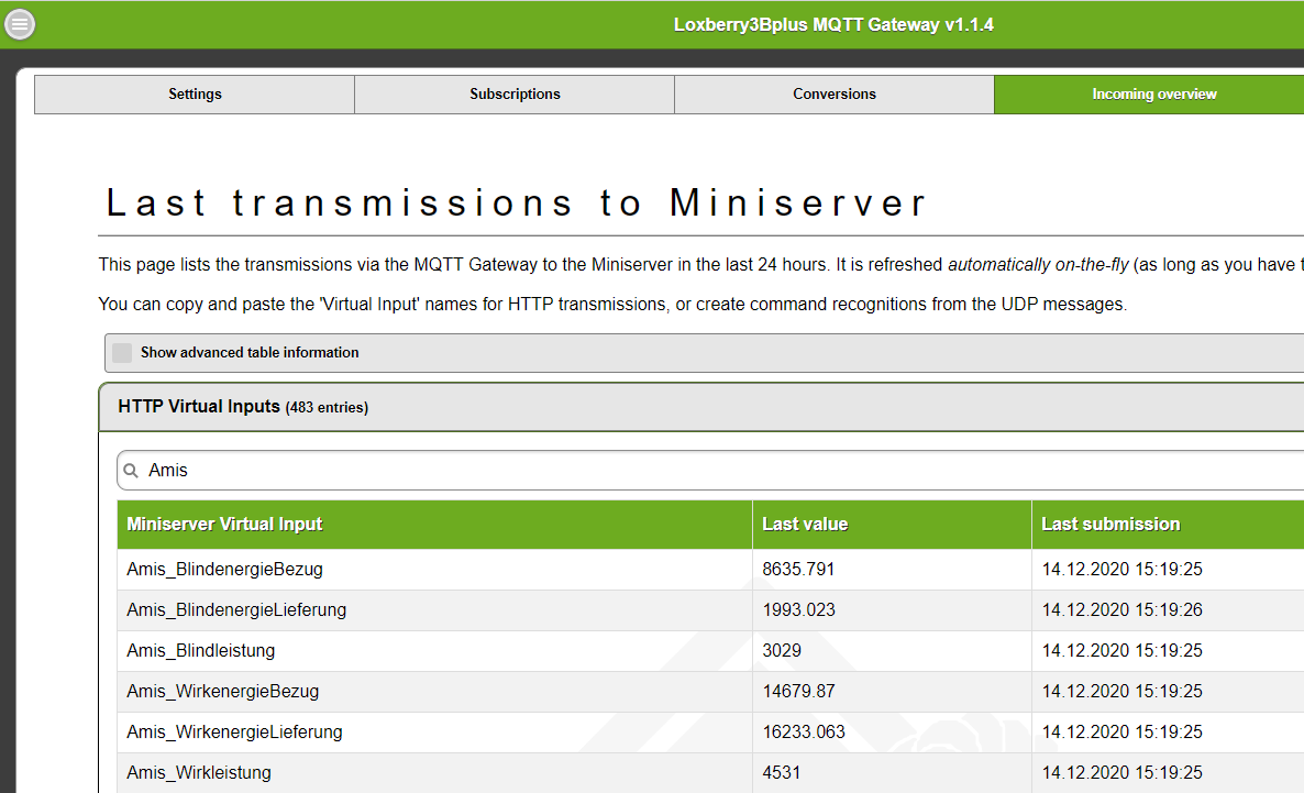

              GELÖST.
              Das passende "settings.js" habe ich nicht gefunden, da es im root ordner mit "ls" nicht anzeigbar war.
              ich musste "ls -la" verwenden.
              Hab dann nochmal alles deinstalliert und neu installiert, siehe da - funktioniert.
              Wirst sehen dass diese Lösung sehr schnell die Leistung überträgt!
              Im Vergleich zum Loxone Zählerinterface sind das Welten bei mehr Daten.
            • americanium
              americanium kommentierte
              Jap, dachte die Abfrage über IR funktioniert nicht in dem Tempo, schaffe damit eine nahezu Nullbezugsregelung wenn Heimspeicher + E-Auto gerade laden :-) - die Loxconfigbeschaltung sieht auch dementsprechend kompliziert aus jetzt.
