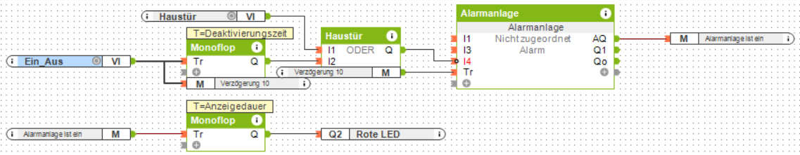

      Ich habe ein recht ähnliches Problem:
      Auch ich aktiviere meine Alarmanlage vorwiegemd über 2 iButton-Leser an der Haustüre innen und außen. Bei aktivierter Alarmanlage leuchten die beiden iButtons dann rot. Das funktioniert auch recht gut. Der am Türschloss angebracht NUKI-Schlossantrieb versperrt aber teilweise etwas verzögert. Da passiert es schon mal, dass wenn ich teste ob der Schlossantrieb schon versperrt hat die Haustüre noch aufgeht und ich damit einen Alarm auslöse. Auch wenn es in 1. Stufe ein stiller Alarm ist, ist das doch lästig.
      Deshalb möchte ich gerne, dass die Alarmanlage nach deren Aktivierung erst zeitverzögert reagiert, die iButtons sollen aber sofort nach Aktivierung zur Kontrolle rot leuchten.
      Dazu hätte ich im Alarmbaustein den Wert bei "Da: Verzögerung [s] der Aktivierung" mal auf 600 s gestellt. Aber trotzdem gibt die Alarmanlage sofort nach Aktivierung beim Öffnen der Türe einen Alarm. Habe ich einen Denkfehler ? Wie kann ich das lösen ?
      Wenn man nun wie von romildo vorgeschlagen den iButton am Alarmbaustein nicht an Tr sondern an V anhängt, wird dann wahrscheinlich der ganze Alarmbaustein erst zeitverzögert aktiviert ? Das würde dann heißen, dass auch die Bestätigung der Aktivierung mittels der rot leuchtenden iButtons zeitverzögert kommt was ich eingentlich nicht möchte.
      Mein Wunsch wäre, dass der Alarmbaustein sofort akitiv wird und dies mit den roten LEDs an den iButtons bestätigt, Auslöser wie Türkontakte aber frühestens z.B. 1 min später berücksichtigt werden.

      Zitat von Wolfgang67
      ...Mein Wunsch wäre, dass der Alarmbaustein sofort akitiv wird und dies mit den roten LEDs an den iButtons bestätigt, Auslöser wie Türkontakte aber frühestens z.B. 1 min später berücksichtigt werden....
      Dazu müssen die jeweiligen Türkontakte beim Eingang verzögert scharf gestellt werden.
      Wenn der Kontakt bei geschlossener Tür auf EIN ist, muss für die Dauer der Verzögerungszeit der Eingang auf EIN bleiben.
      Das könnte man Beispielsweise wie im Bild lösen.
      Bemerkungen:
      Beim Merker "Verzögerung 10" ist die Verzögerung auf 10 eingestellt.
      Sofern dir rote LED bei aktiver Alarmanlage immer auf EIN sein soll, kann das Monoflop auch weggelassen werden.
      Die Funktion ist nur aktiv wenn über "Ein_Aus", also nicht über die App, eingeschaltet wird.
Ansichten: 341
Größe: 74,8 KB
      lg Romildo

        Danke romildo, Du hast mir damit einen entscheidenden Hinweis gegeben. Hatte in diese Richtung auch bereits überlegt.
        Da bei mir die Merker der Türkontakte aber bei geschlossener Türe auf AUS sind habe ich es etwas anders gelöst - siehe Screenshot.
        Damit funktioniert zwar die Verzögerung der Türkontakte, aber ich bekomme bei einem Alarm in der Email keinen Hinweis mehr welcher Türkontakt ausgelöst hat.
        Da das Monoflop die ansteigende Flanke verzögert habe ich auch viele NICHT benötigt. Gibts da ev. eine elegantere Lösung ?

          Ich habs jetzt doch anders gelöst. Hab die Zeitverzögerung gleich bei den Türkontakte rein gegeben.
          Mit dem zweiten Monoflop kann ich jeden Kontakt durch Drücken des Anlern-Buttons (I) für 30min deaktivieren.
          Die Merker gehen dann direkt an i4-Eingang des Alarmbausteins. Damit kommt ich bei der EMail-Benachrichtigung auch wieder die Meldung welcher Kontakt ausgelöst hat.
