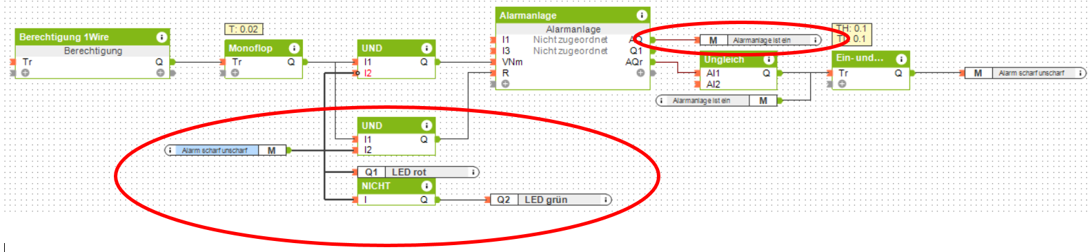

        #33
        Aktuelle Config
          • 5161
          #34
          Gemäss Hinweis von #30.6
          Wieso nicht einfach so?
          Klicke auf die Grafik für eine vergrößerte Ansicht  Name: AlarmanlageEinAus1.png Ansichten: 1 Größe: 129,0 KB ID: 146366
          lg Romildo

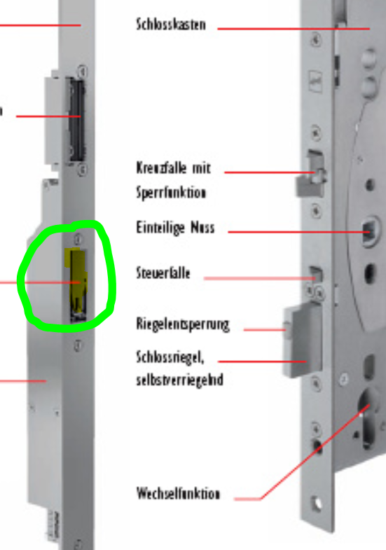

                #37
                es ist zwar ein altes Thema...... jedoch meine Idee die Alarmanlage scharf zustellen ist, indem ich mir in den Türriegel des Abschließbolzen einen Schaltkontakt baue.
                Alarmanlage An für Anwesenheitsalarm: Abschließen der Hauseingangstür von innen (Anwesenheitsalarmanlage ohne Präsensmelder) detektieren durch 1) den Schaltkontakt im Türriegel + 2) den Innen Präsenz-Meldung nach abschließen.
                Alarmalge entschärfen -> Aufschließen der Hauseingangstür oder ab x:xx Uhr
                Alarmanlage An für Abwesenheitsalarm: Abschließen der Hauseingangstür von außen (Abwesenheitsalarmanlage mit Präsensmelder) detektieren durch 1) den Schaltkontakt im Türriegel + 2) kein Innen Präsenz-Meldung nach abschließen.
