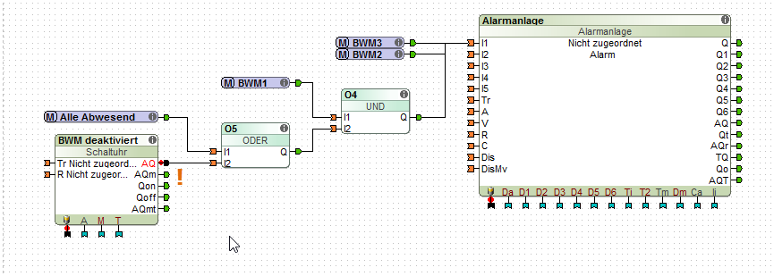

    ich würde gerne einen Bewegungsmelder bei der Alarmanlage ausschalten.
    Jedoch sollte dieser unter Tags anschlagen und nur in der Nacht nicht.
    Grund: Es ist der Flur zwischen Eltern und Kinder.
    Untertags ist die Alarmanlage sowieso nur aktiv wenn keiner daheim ist und in der Nacht soll sie NICHT anschlagen wenn ich zu den Kindern geh.
    Bitte um Hilfe,
    lg
    Daniel
    • 4761
    Das kannst Du sehr einfach realisieren:

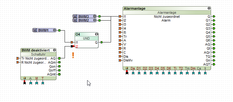

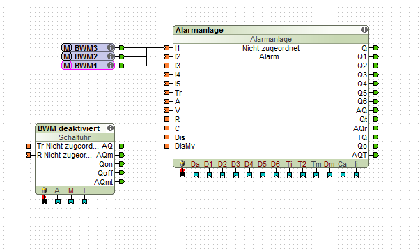

    Entweder zu deaktivierst alle Bewegungsmelder z. B. über eine Schaltuhr nachts (DisMv-Eingang) oder nur einen einzelnen Bewegungsmelder über eine UND-Verknüpfung mit einer Schaltuhr (die Schaltzeiten definieren die Zeit, in der der BWM deaktiviert ist):
    Klicke auf die Grafik für eine vergrößerte Ansicht  Name: bwm1.png Ansichten: 2 Größe: 16,2 KB ID: 97825 Klicke auf die Grafik für eine vergrößerte Ansicht  Name: image_9487.png Ansichten: 1 Größe: 19,5 KB ID: 97826

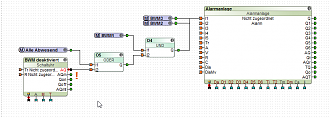

    Damit der Bewegungsmelder aber immer aktiv ist wenn ihr nicht zu Hause seid, müsstest Du Dir eine Bedingung überlegen, mit der Du einen Merker "Alle Abwesend" auf EIN setzen kannst. Das könnte z. B. die Art sein, wie Du die Alarmanlage aktivierst o. ä. Diesen Merker musst Du dann ebenfalls noch mit einer entsprechenden Verknüpfung mit der Zeitschaltuhr verknüpfen. Das habe ich nur mal für das 2. Beispiel gemacht:
    Klicke auf die Grafik für eine vergrößerte Ansicht  Name: bwm3.png Ansichten: 1 Größe: 24,0 KB ID: 97824
    Achtung! Die Negierungen beachten!
