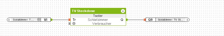

    bin gerade dabei theoretisch ein paar Dinge zu implementieren... leider ist noch nicht alles im Haus fertig, so dass ich nicht testen kann.
    Ich habe eine Steckdose im Schlafzimmer die nur per Kommando (Tastendruck auf dem Handy) angeschaltet werden soll (evtl. mal Doppelklick Taster am Bett...) - dann geht der TV an, so nun will ich dass wenn der TV dann irgendwann ausgemacht wird das auch die Steckdose wieder ausgeschalten wird sowas wie "TV hat nur noch XWatt Stromverbrauch im Standby dann mach die Steckdose aus"... leider weiß ich nicht welchen Baustein ich dafür nehmen muss.
    Bzw. ob ich mit irgendeinem Vergleich von etwas arbeiten muss.

    Könnt Ihr mir hier eine Hilfestellung geben?

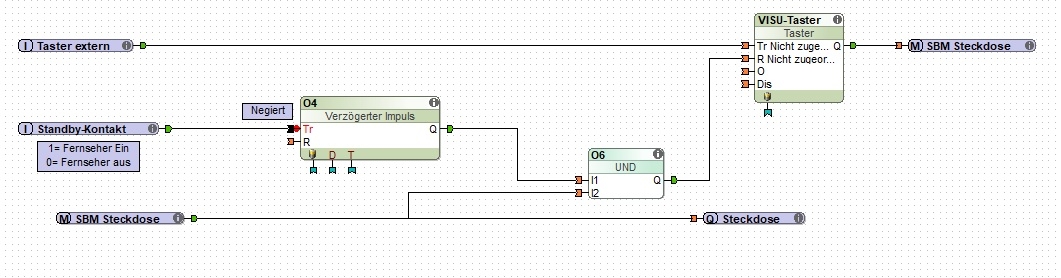

              Hallo Mav,
              wichtig ist auch, dass der automatische Ausschaltbefehl der Steckdose im "Standby-Betrieb" mittels Abschaltimpuls an den Tastereingang "R (Reset) verdrahtet wird. Dann hat man immer einen eindeutigen Aus-Schaltzustand und kann problemlos wieder manuell ein- bzw. ausschalten.
              Gruß Michael
              LoxBerry-Nutzer: Stats4Lox,
              Testserver: 2xMS-GEN1
                Hallo Gast Sommer, danke für deinen Tipp, dass würde ich ja dann mit dem "Ausschaltverzögerung" Baustein lösen... dessen Ausgang geht auf R bei meinem Taster Baustein für die Steckdose... und einspeißen in den Ausschaltverzögerungsbaustein würde ich bspw. das was ich von einem Wechselstromzähler bekomme (also halt irgendeinen Merker etc.)
                VG Mav
            • Michael Sommer
              • 1956
              Hallo Mav,
              Ich würde es so aufbauen.
              Gruß Michael
