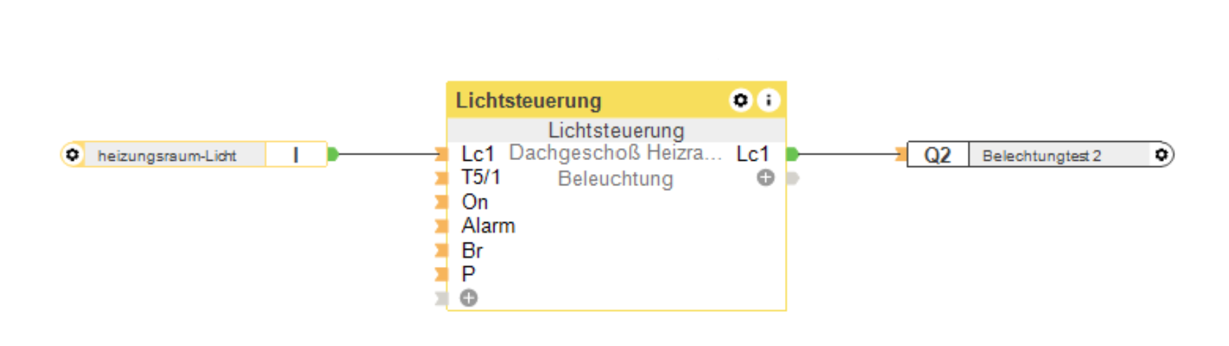

    Loxone relay extension und 24v beleuchtung
    Kann ich die Relay extension zum schalten von 24v Lampe benutzen? oder gehen nur 240V Beleuchtungen zu schalten? ich habe meine Beleuchtung an die Relay extension angeschlossen und habe folgendes Problem: Der Licht Status stimmt in der App nicht, also wenn ich einschalte dann ist das Licht aus und wenn ich auf ausschalten gehe geht das Licht an? was mache ich falsch??????
    Danke im Voraus.

    Zeig mal einen Screenshot deiner Config. Ohne können wir nur raten.
    Mit den Relais kannst du auch 24 V schalten.

      hier meine config

        Hi, grundsätzlich ist es egal was du mit den Relays schaltest solange du die Spezifikation der Relays nicht überschreitest.
        250VAC 16A bei cosφ =1 (IEC) Gesamtlast Extension max. 48A (IEC)
        250VAC 15A bei cosφ =1 (UL) Gesamtlast Extension max. 45A (UL)
        max. 30VDC 16A
        Programmierung schaut erstmal korrekt aus, um welches LED Leuchtmittel handelt es sicher hier?
        Wie wurde das verkabelt?
        du hast halt auch in das Englische Forum gepostet da sind nicht so viele Leute unterwegs
