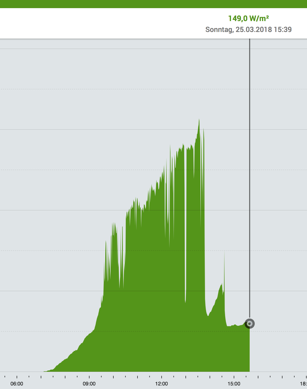

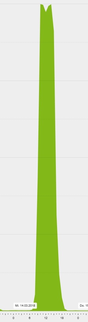

                            Jan W. Meine Station zeigt nach Süden und ist Senkrecht montiert. Ich habe es mit der Formel probiert welche auch im Wiki beschrieben ist. Ich füge dir einen Graph an ohne Formel, das Problem ist einfach in de Morgen und Abendstunden. Klicke auf die Grafik für eine vergrößerte Ansicht

                              Vogelfrei: Das Verhältnis zwischen X- und Y-Achse ist etwas ungünstig, um den Verlauf zu erkennen (man kann die Breite in der X-Achse ändern). So schlecht sehen die Werte doch gar nicht aus, wobei ich den Einschnitt am Mittag etwas sonderbar finde? Vielleicht solltest Du mal posten, welchen Sensor Du verwendest und welche Formel. Es gibt nämlich nicht EINE Formel, die für alle Sensoren passt und für den von mir verwendeten Sensor von eService / Esera ist mir keine Formel im Wiki bekannt. Vielleicht gibt es ja eine, die ich nicht kenne?
                              Zu den Morgen- und Abendstunden: Da ein Solarsensor die Strahlung misst, sind flache Einfallswinkel aus meiner Sicht generell problematisch und hängen von den physikalischen Eigenschaften des Sensors ab. Der Sensor von eService hat dafür einen eigenen Helligkeitssensor in Lux, der für die Erkennung der Dämmerung und z.B. herunterfahren der Raffstores in der Nacht verwendet werden kann. Die Parabel (soweit man diese bei Dir erkennen kann) hat auch bei mir eine Art "Fuß", wo diese abflacht. Das hängt nach meiner Ansicht damit zusammen, dass dann noch Licht durch indirekte also diffuse Strahlung gemessen wird und die Werte daher flacher abfallen.

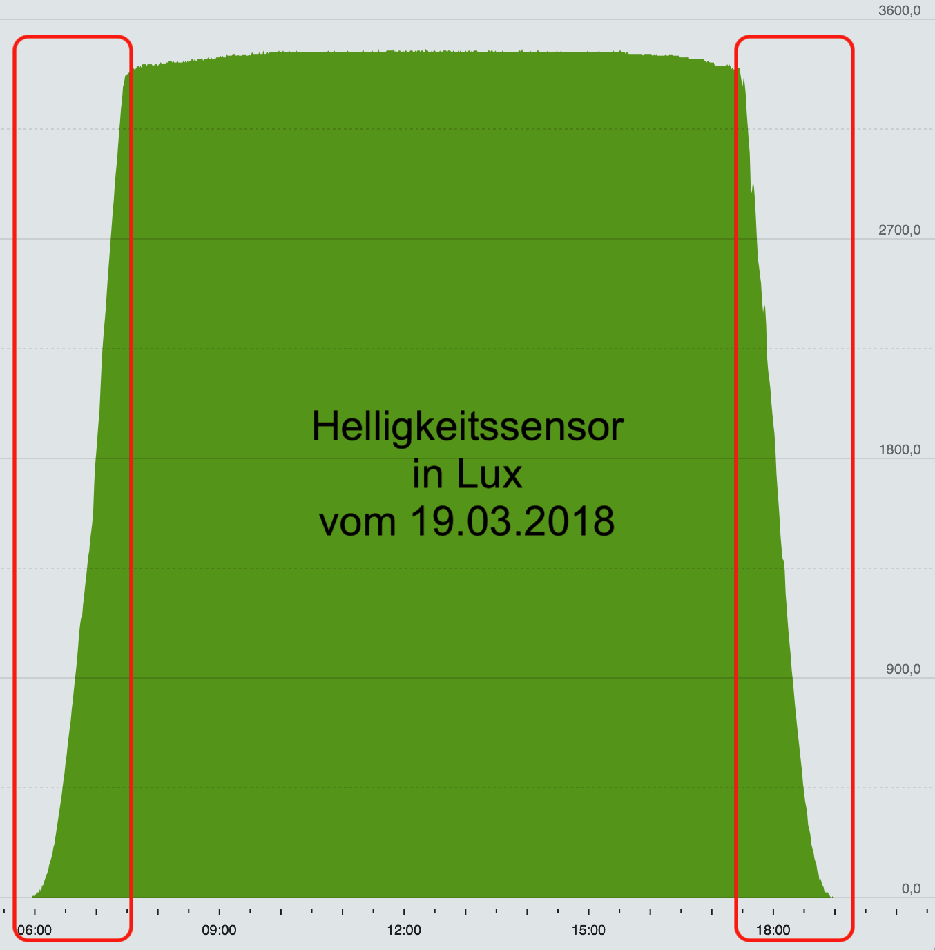

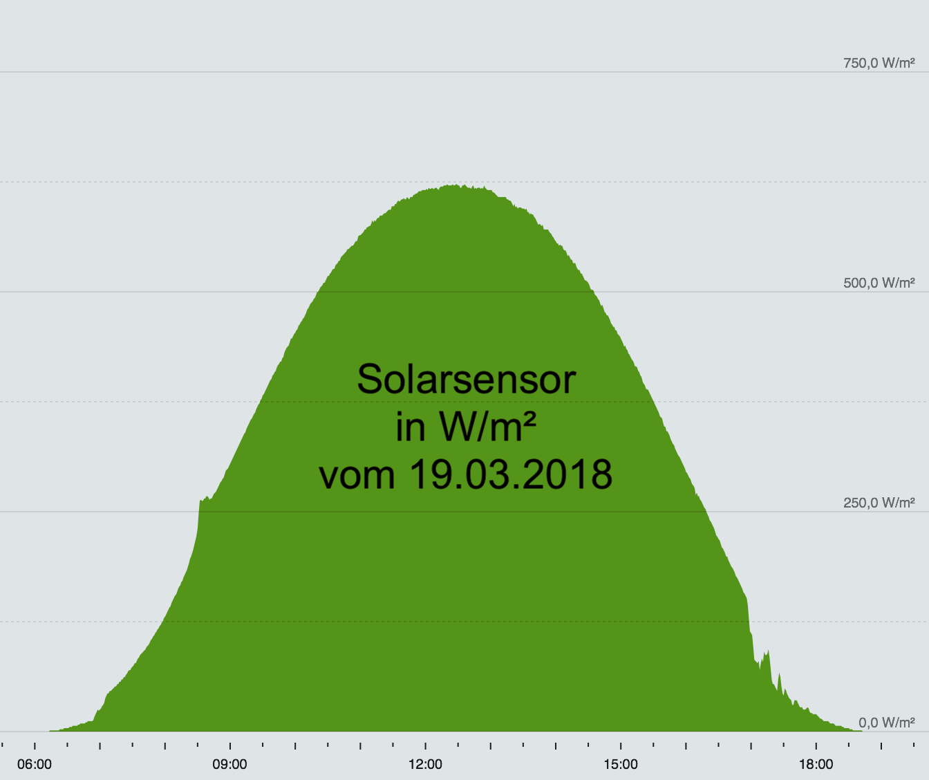

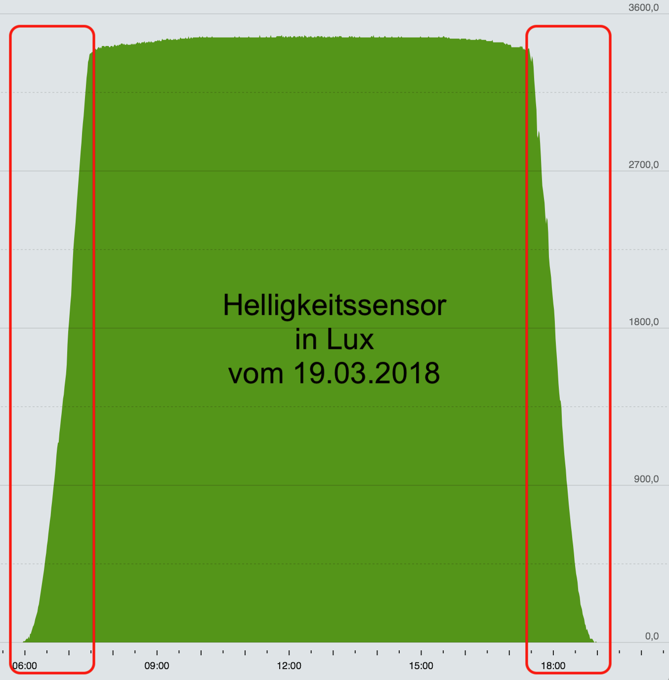

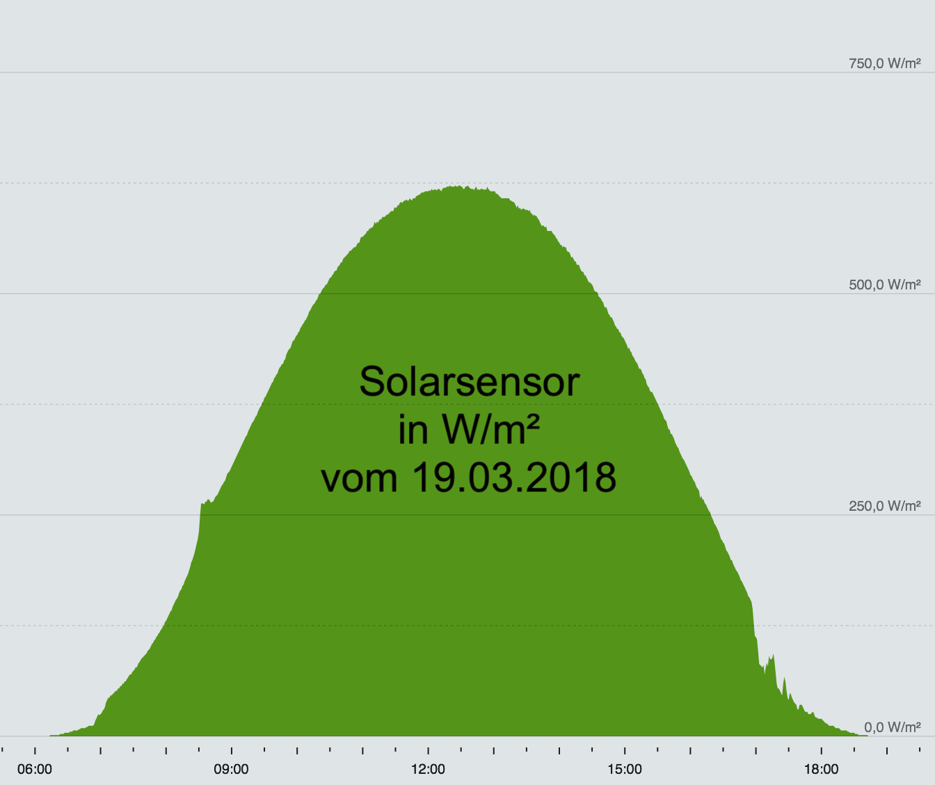

                              Ich habe die Grafik meines Solar- und Helligkeitssensors vom 19.03. angehängt, wo den ganzen Tag bei uns die Sonne schien. Wenn man genau auf die Zeiten achtet, dann sieht man, dass der Solarsensor morgens und abends bereits 0 anzeigt, aber der Helligkeitssensor noch feststellt, dass es hell ist.

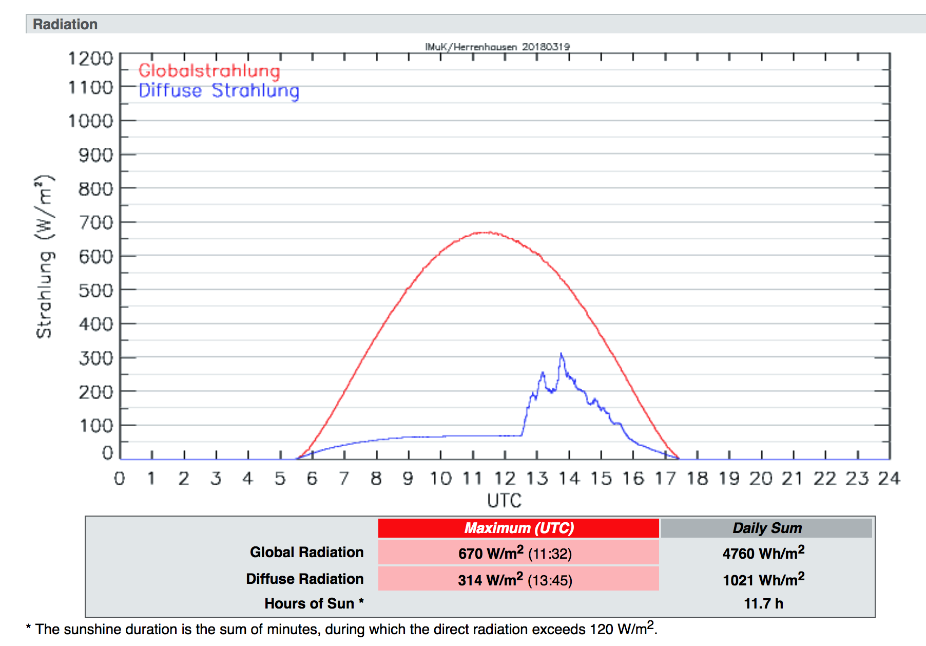

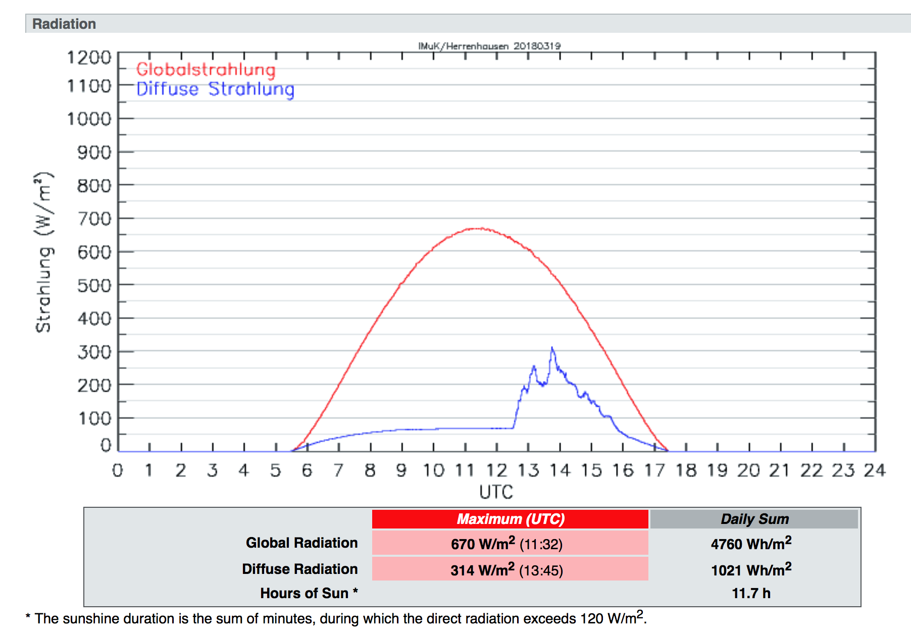

                              Bei waagerechter Montage sollte sich eine Parabel ergeben, so wie im 1. Bild dargestellt. Es gibt einige professionelle Wetterstationen, die Werte im Internet bereitstellen, siehe https://www.loxforum.com/forum/hardw...2657#post92657

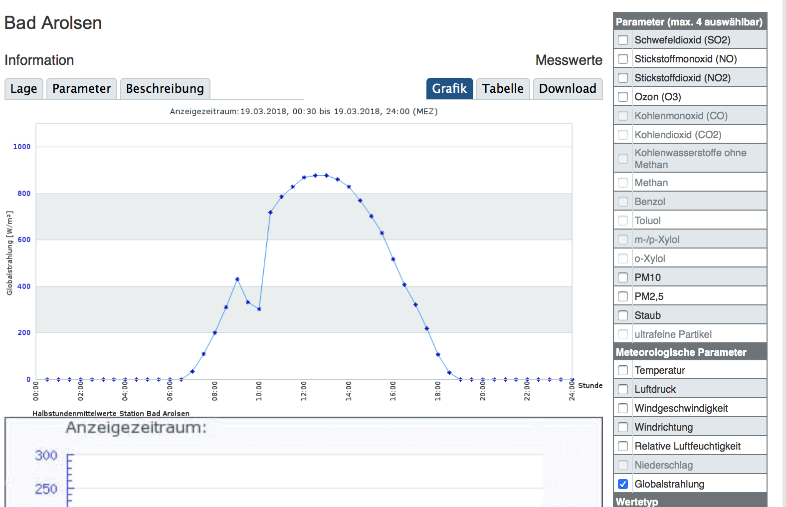

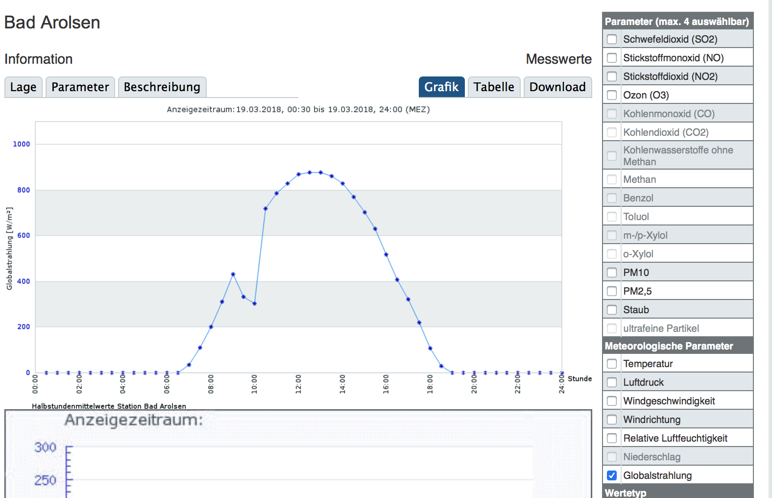

                              Man kann die Werte nur an sonnigen Tagen vergleichen, da der Grad der Bewölkung ansonsten regional und tageszeitlich viel zu stark variiert. Leider weichen die Werte selbst bei solchen "professionellen" Stationen untereinander selbst an sonnigen Tagen ohne Wolken recht stark voneinander ab. Das Institut für Meteorologie und Klimatologie an der Uni in Hannover hat z.B. am 19.03. dieses Jahres 670 W/m2 gemessen, während das Hessisches Landesamt für Naturschutz, Umwelt und Geologie in Bad Arolsen 870 W/m2 gemessen hat. Die Unterschiede sind mit der geographischen Lage nicht erklärbar. Anhand des Tagesverläufe (gezackt oder Parabel) kann man leicht sehen, ob es sich um einen Tag mit wolkenlosem Himmel gehandelt hat oder es bedeckt war.

                              Ich habe daher meinen Sensor grob an diesen Stationen "geeicht", insbesondere der Uni Oldenburg, die aber leider nur aktuelle Werte bereitstellt. Da die Globalstrahlung W/m2 Erdoberfläche angegeben wird, kann nur ein waagerechter Sensor solche Werte liefern. Ein senkrecht montierter Sensor wird selbst mit einer ausgefeilten Formel diese Werte nicht liefern können, da der Höhenwinkel jahreszeitlich schwankt und die Werte bei flachem Einfallswinkel schwer umgerechnet werden können (siehe auch der Hinweis zu den Morgen- und Abendstunden).
                              Für die Aufgabe "Beschattung" ist es überhaupt nicht notwendig, dass der Sensor die Werte in einer bestimmten Einheit liefert. Entscheidend ist, dass er zwischen Sonne und Wolken gut unterscheiden kann. Zur Erläuterung habe ich die Werte von heute hochgeladen, wo der Tag recht sonnig anfing, aber dann immer mehr Wolken kamen. Sobald eine Wolke vor der Sonne ist, sieht man das der Wert deutlich nach unten geht. Eine Trägheitsschaltung verhindert, dass die Raffstores bei jeder Wolke herauf- und wieder herunterfahren. Ab Mittag wurde es dann deutlich bewölkter, so dass dann die Raffstores die Beschattung beendet haben.

                              Wie oben schon erwähnt, taugt ein Solarsensor nicht dafür, bei Dämmerung die Raffstores herunterzufahren, weil die Sonne dann nicht mehr scheint bzw. die Solarstrahlung längst bei 0 ist. Dafür ist ein Helligkeitssensor notwendig.
