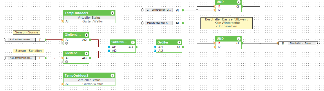

    hier mein Erfahrungsfeedback, evtl. hilft es etwas.
    Ich bin auch gerade dabei mit 2 1-Wire Temperaturfühlern meine "Beschattungsanforderung" zu vervollständigen.
    Einer hängt dauerhaft im Schatten, einer immer im ganztägigen Sonnenbereich und ist in einer schwarz lackierten Box verbaut.
    Ich nehme den gleitenden Mittelwert jeweils und subtrahiere die beiden voneinander.
    Dann prüfe ich, ob dieser Differenzwert größer (in meinem Fall) 10 Grad ist. Das ist der Wert, den du ausprobieren musst. Bei mir klappt das echt gut.
    Ich habe unser komplettes Obergeschoss bereits umgestellt und bin aktuell zufrieden.
      Thomas M. kommentierte
      bei mir steckt der Eine im Honigglas (durchsichtig). Ich bin auf 2,5°C Differenz für die Erkennung.
      Also wie man sieht, jeder muss seine Differenz selbst festlegen.
      Hat aber den Vorteil ... es ist zuverlässig.

      Danke für die Infos.
      Soweit ist mir alles klar.
      Könnt ihr eventuell noch einen Screenshot eurer Config zeigen? Ich stehe komplett am Schlauch wie und welchen Baustein ich verwenden soll.

    ogrimo30 - here we go ;-)
