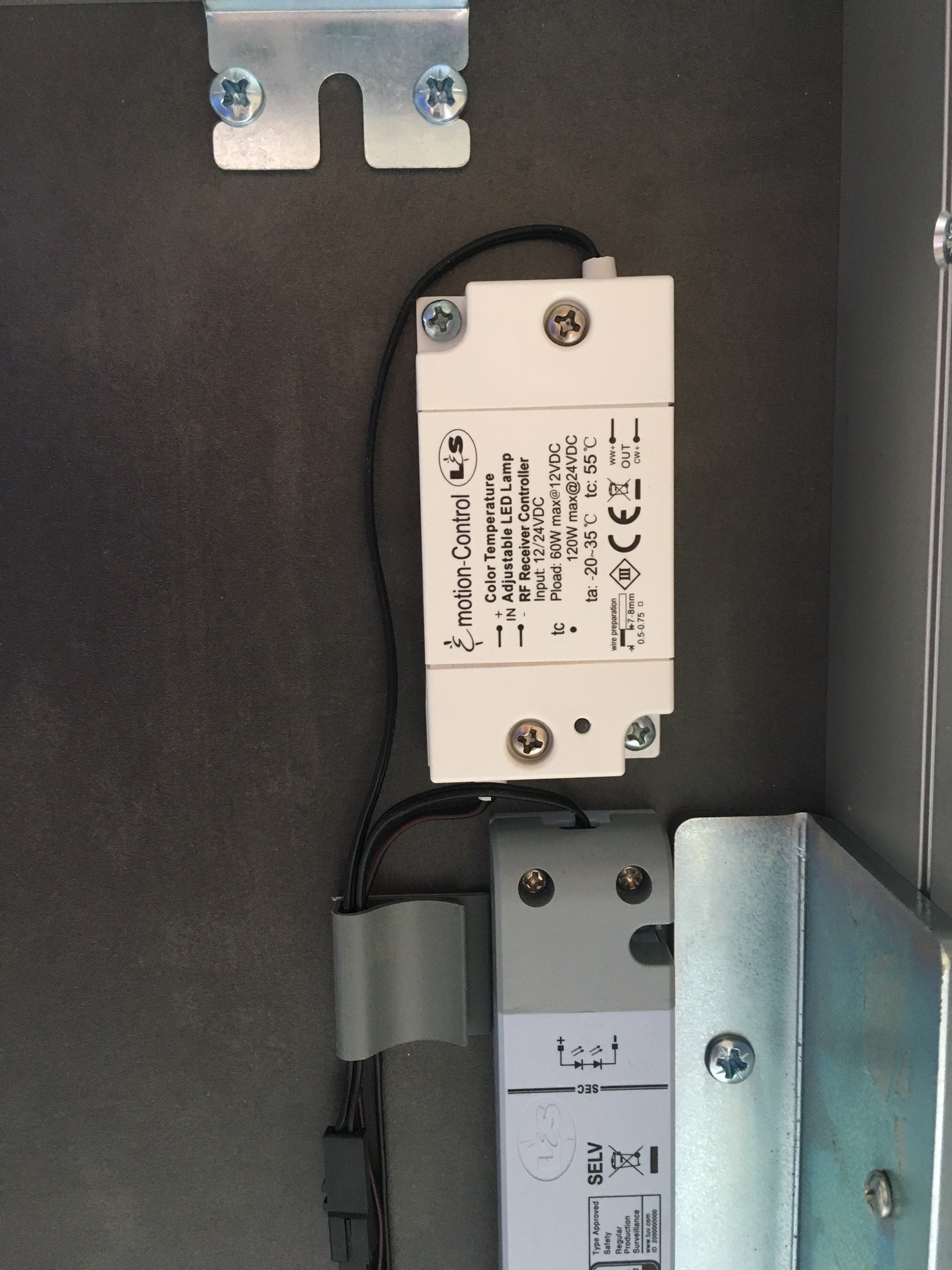

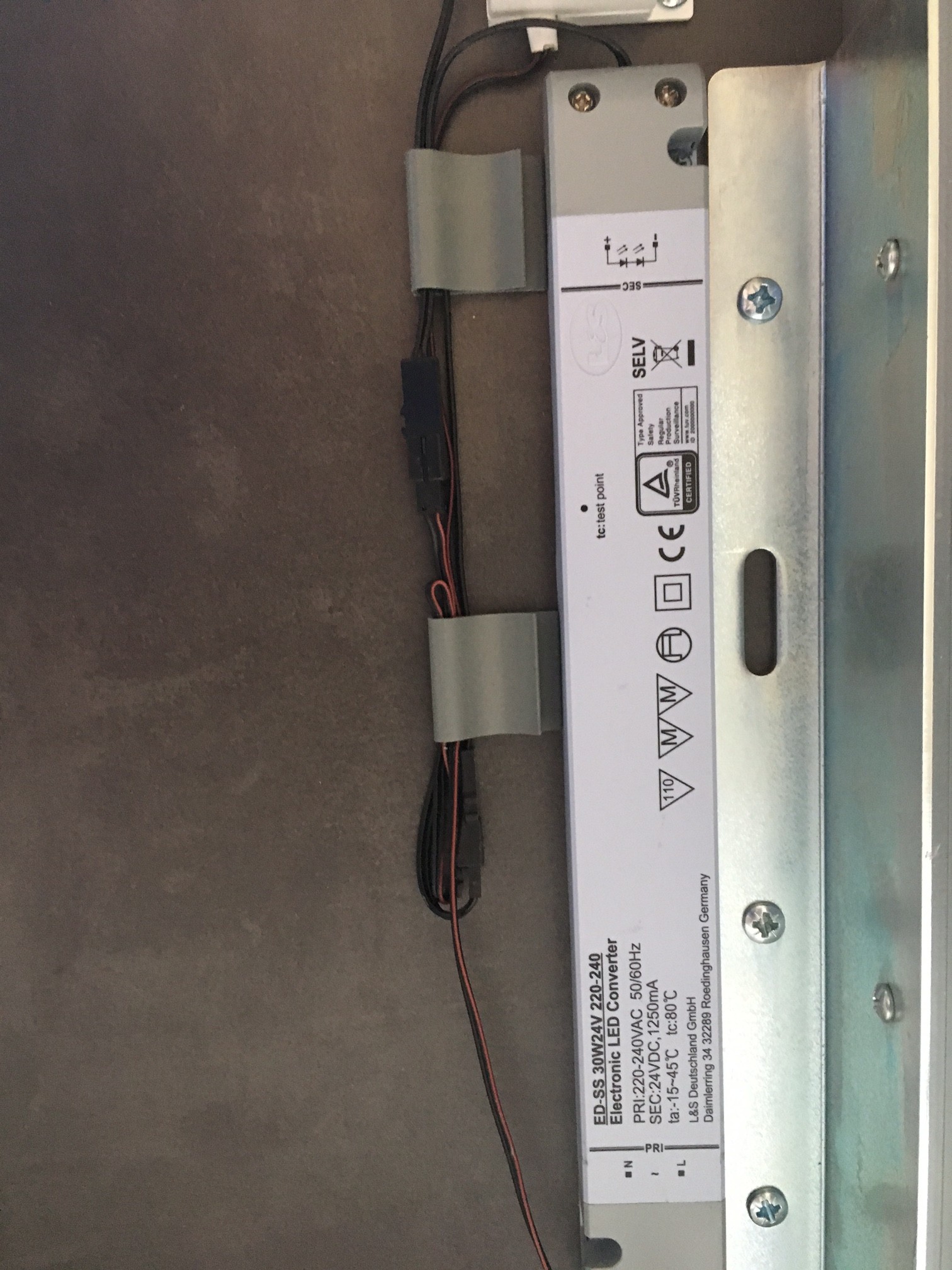

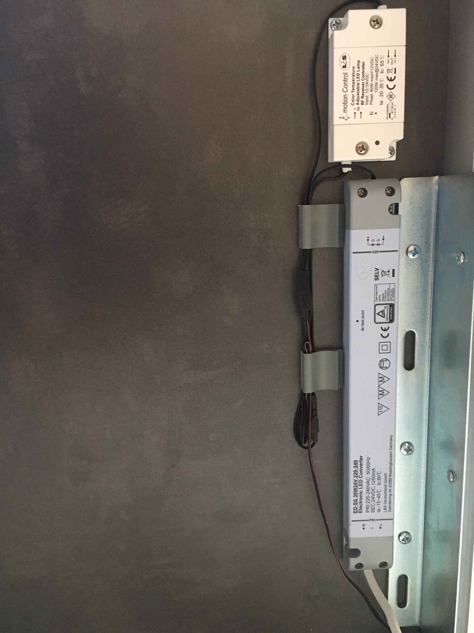

        nun kram ich diesen Thread mal wieder raus - da ich nun gerne dieses Projekt wieder verfolgen würde und die LED Leiste der Waschtischkonsole irgendwie in Loxone integrieren möchte.
        Anbei ein paar Bilder des Netzteils sowie des Empfängers für die Funkfernbedienung.
        Habt ihr hier noch ein paar Ideen?

          • 11238
          Das passt eh hervorragend.
          Strom abstellen, den "motioncontroller" ausbauen, und die Leitungen entsprechend am RGBW Dimmer Air anschließen.
          Es bewährt sich, die Leitungen abzuzwicken statt abzuklemmen, dann bleibt ein Kabelrest am Controller und siehst, welche Farben wo angeschlossen waren.
            • 2592
            Ich wäre mir da nicht so sicher ob das wirklich so einfach ist, denn der aktuel vorhandene Dimmer (RF) schaltet (wie man an der Beschriftung sieht) die (+) Leitung der Stripes, Dimmer von Loxone (auch der RGBW Air) schalten jedoch GND ( - ).
            Wenn man Glück hat, dann sind die beiden GND Versogungsleitungen der Stripes einzeln rausgeführt und man kann die einzeln auf die RGBW Dimmer Ausgänge klemmen. Wenn nicht, dann wird es etwas aufwändiger, dann wäre die einfachste Lösung ein kleine Schaltung mit zwei P Channel Fets (als Powerstufe) die von den negativen Ausgängen des RGBW AIR angesteuert werden.
              • 11238
              Ui, das stimmt, Plus wird geschalten! Das ist ja blöd.
              ​​​​Es hängt demnach davon ab, ob du von den LEDs drei oder vier Leitungen hast.

                • 2592
                Es ist doch ein Warmweiß/Kaltweiß Stripe ?
                Der benötigt eigentlich mindestens 3 Anschlüsse, einen gemeinsamen und einen Anschluss je für Kaltweiß und einen für Warmweiß.
                Optimalerweise hat er 4 Anschlüsse, also wie zwei getrennte Stripes, je zwei Anschlüsse je Weißton.
                Leider ist auf der WebSeite von LS auch nicht viel hilfreiches zu finden: http://www.ls-light.com
                Im schlimmsten Fall, haben die sich für die Ansteuerung des Stripes was ganz tolles einfallen lassen und betreiben die Stripfarben gegenseitig verpolt mit einer speziellen Ansteuerung (wechselseitige PWM).
                Da haste ohne Hardwarebastelaufwand wenig Chance.
                Sollte dem so sein, dann wäre eventuell eine andere Lösung, das RF Signal der original Fernbedienung zu erzeugen.
                Ich würde mal stark darauf tippen, das dieses im 433MHz oder 868Mhz Bereich als OOK läuft und wie von solchen Geräten zu erwarten nicht allzu kompliziert ist. Für FHEM z.B. gäbe es da sicher eine Lösung mit der das machbar wäre. Aber auch das ist ein nicht zu unterschätzender Aufwand.
                Zuletzt geändert von Labmaster; 12.11.2017, 22:46.
                  • 2592
                  Da fällt mir gerade noch was ein, sollte es sich bei den Stripes also um eine gegenseitig verpolte Version handeln, dann könntest du zumindest unter Verzicht von einer der beiden Weißtöne den Stripe an einem RGBW Air betreiben, einfach an einem Kanalausgang und + anklemmen.
                  Entweder leuchtet dann Kalt oder Warm und lässt sich über den RGBW Kanal per Loxone dimmen, um den anderen Weißton zu verwenden müsste man dann einfach die beiden Adern vom Stripe vertauschen.
                  Als Trick könnte man dann über einen freien Ausgäng des RGBW Air ein Relais ansteuern, das die beiden Leitungen des Stripes umpolen kann, dann könnte man zwischen Kaltweiß und Warmweis auch über Loxone umschalten. (klassische Polwendeschaltung)
                  Der einzige Nachteil wäre dann, das nicht beide Stripes gleichzeitig an sein können um z.B. ein Mischlicht zu erzeugen.
                  Die Bauteile für das ganze würden sich dann auf den RGBW Air, ein geeigentes Relais und eine Diode beschränken.

                    Wenn's los geht, irgendwelche Schaltungen aufzubauen, oder das Funkteil zu "hacken", rate ich eher dazu, in einen Shop deiner Wahl zu gehen und den bestehenden Stripe durch einen " richtigen" zu ersetzen.
