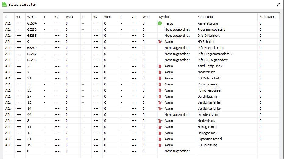

    #32
    Sie sollten in der Lage sein, den Fehlermeldungstext in Loxone zu ziehen. Passen Sie einfach die URL-Adresse für die virtuelle HTTP-Eingabe an.
    Wenn Sie die angehängte .Loxone-Datei öffnen, werden Sie viele 'Not Assigned'-Platzhalter sehen. Die VI's existieren im Peripheriebaum, müssen aber nur auf den Bildschirm gezogen und verbunden werden.
    Klicke auf die Grafik für eine vergrößerte Ansicht  Name: Text message.png Ansichten: 2 Größe: 9,0 KB ID: 245897

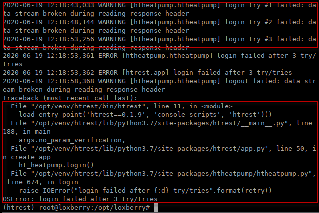

            Hallo dast,
            ich versuche auch dein Tool in Betrieb zu nehmen, scheitere aber momentan an folgendem Fehler:
Ansichten: 1539
Größe: 85,7 KB
            Installiert habe ich das ganze auf dem Loxberry als su selbst.
            Was mache ich falsch?

            • Hesch@
              Hesch@ kommentierte
              Hallo hansman,
              ich nutze dafür ein PHP-Script für die Kommunikation zwischen WP <> Loxberry <> Loxone
              Habe ich in #41 beschrieben.
              Link: https://www.loxforum.com/forum/hardw...622#post262622

            Zitat von Hesch@
            Hallo dast,
            Scheint wohl ein Problem mit der Seriellen Schnittstelle zu geben! (Richtiger Port, Baudrate, ...?)

                  #42
                  da ich schon mehrere Störungen bei meiner WP hatte, konnte ich dank dieser Anleitung auch ein paar Fehlermeldungen auslesen.
                  Im Anhang meine aktuelle Liste, falls diese noch jemand benötigt.

                  • dast
                    dast kommentierte
                    Vielen Dank, aber leider fehlt der Anhang!

                    Hallo Gast, das wäre sicher irgendwie machbar. Ich hab das damals allerdings ein wenig "anders designed".
                    Schau dazu mal hier: https://htheatpump.readthedocs.io/en...arams.HtParams
                    Du kannst dir dein "eigenes" Parameterfile im Home-Ordner unter ~/.htheatpump/htparams.csv ablegen, dann wird dieses verwendet und beim einem Update auch nicht überschrieben!
                    Hi Daniel, achjeh, "RTFM" Man liest ja immer nur das, was man braucht, wenn man's braucht. Sorry, hätte ich gelesen haben können (sollen).
                    Will sagen: das tut wie du's gebaut hast. Problem gelöst. Aber vermutlich mache ich das nächste pip upgrade in dreiunddrölfzig Jahren. Denn: Wat loopt, datt loopt. Never touch a running system Nicht, dass noch die Dusche kalt wird, das gäb' Ärger Happy Weekend und zum wiederholten Male vielen Dank für deine Mühen und Arbeit!
