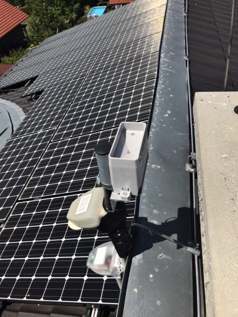

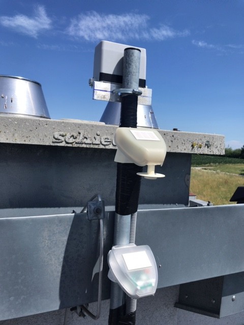

                Buellpower danke für den Link - Sensor heute montiert!
                Klicke auf die Grafik für eine vergrößerte Ansicht  Name: Regensensor.jpeg Ansichten: 0 Größe: 108,1 KB ID: 205793Klicke auf die Grafik für eine vergrößerte Ansicht  Name: Regensensor II.jpeg Ansichten: 0 Größe: 58,9 KB ID: 205794
                Oben: Regenmengensensor https://de.aliexpress.com/item/10000...79ee4c4dW88qOA
                Mitte: Elsner P03 Wetterstation in Modbus
                Unten: Elsner PY in KNX
                Zuletzt geändert von AlexAn; 06.07.2019, 13:56.
                  BTW Das ist ein Regenmengensensor, kein Regensensor.
                  Danke für den Hinweis!
                • 4338
                king-rulez
                Western Plug abzwicken
                1Pol +24V
                1Pol auf einen digitalen Eingang
                Eingang auf Tr eines Verbrauchszählers mit 3,37 Imp/Liter wie Buellpower oben ausgerechnet hat.
                Einheiten bei den Eigenschaften unten noch anpassen
