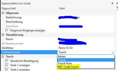

Was ist NFC CODE Touch ?
  • rafboy
    • 14
    Tastenfeld zur Codeeingabe und zum Einlesen von NFC Tags als Zutrittslösung.
    Prüft NFC Tags oder Zahlencodes auf Berechtigung, und ermöglicht die Ausführung davon abhängiger Funktionen.
    Gibt es Informationen?

              Hat noch keiner in einer Beta App ein neues Hardware Modul entdeckt?
              • Robert L.
                Robert L. kommentierte
                in C:\ProgramData\Loxone\Loxone Config 9.0\SDcard\update
                findet man ein paar hinweise
                in der Config selber nicht (da braucht man sicher irgend einen "Trick" um die freizuschalten)
              • 2554
              Nein. Nix gefunden.

                  • 4323
                  Ist ein Aufsteckmodul:
Ansichten: 1088
Größe: 23,3 KB
                    • 3263
                    Zumindest der code touch für nano ist ein aufsteckmodul. Sagt ja der name schon.
                    code touch air muss fast ein eigenständiges gerät sein.
