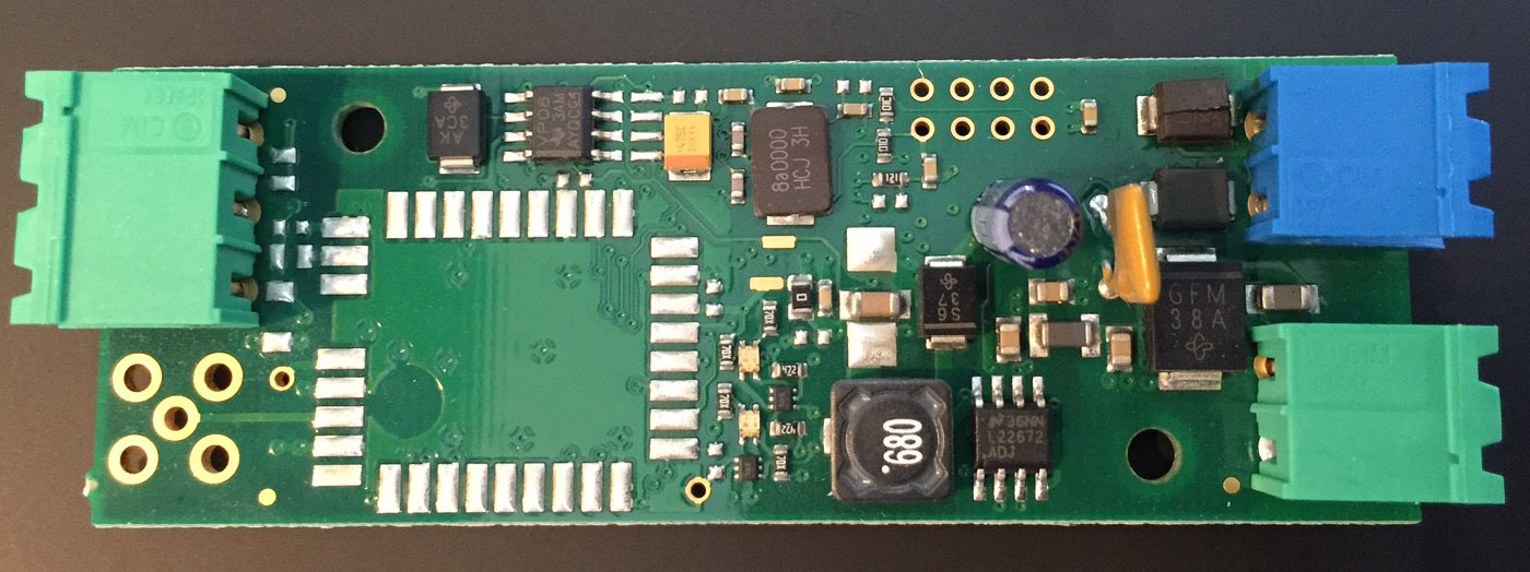

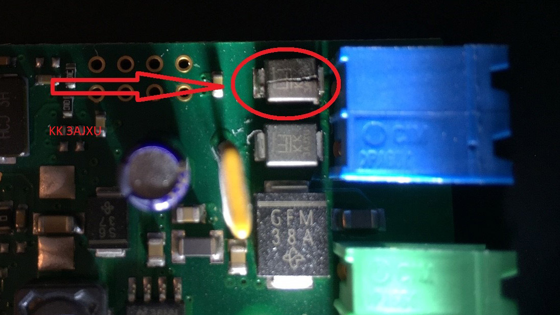

    Hallo, ich habe gestern in einem Testaufbau leider eine DMX Extension geschrottet.
    Kann mir jemand sagen, was das für ein Bauteil ist in der roten Markierung am 2. Bild? Die beiden neben einander liegenden Bauteile scheinen identisch zu sein.
    Bei Reichelt, Bürklin und auch Google lässt sich unter der Bezeichnung KK 3AJXU leider nichts finden.
    ich wäre euch SEHR dankbar für eure Hilfe!

    Hallo.
    Nachdem ich im alten Forum lange nur mitgelesen habe und dann hierher mitgewechselt bin habe ich mich nun endlich angemeldet ;-)
    zu deinem Problem:
    Bei den beiden Bauteilen handelt es sich ziemlich sicher um TVS Dioden die Überspannungen auf den beiden CAN Bus (Loxone Link) Adern ableiten sollen.
    Siehe dazu Seite 2 Figure 2 in diesem pdf: http://www.ti.com/lit/an/slla271/slla271.pdf.
    Der Hersteller (vergleiche das Logo) ist Littlefuse. Siehe http://www.arroweurope.com/fr/news-e...lfuse-tvs.html
    Den genauen Typ hab ich mir jetzt nicht rausgesucht, aber ist eigentlich. auch nicht so wichtig.
    Geben tut es sowas zum Beispiel hier: http://www.digikey.at/product-detail...5CT-ND/5044102
    Lass mich raten: Du hast aus versehen die 24V Spannungsversorgung an den Loxone Link angeklemmt. Das würde erklären warum es dir eine der beiden Dioden zerlegt hat.
    Vermutlich wird das nicht der einzige defekt an deiner Extension sein. Die Diode ist grundsätzlich nicht zum funktionieren der Extension notwendig und nur als Schutz (ESD, Gewitter, etc..) gedacht.
    Versuche mal die Diode auszulöten oder mit einem Seitenschneider komplett zu entfernen. Eventuell ist sie kurzgeschlossen und blockiert so den Bus. Wie verhalten sich andere Extensions am selben Bus - funktionieren diese?
    Bitte poste auch noch ein gutes Foto (gute Beleuchtung, gescheiter Fokus) von der Unterseite der Platine dann kann man mehr sagen.
    LG Chris

      vielen Dank für deinen Input. Ja, richtig geraten, Bus und Spannungsversorgung vertauscht --> Rauch

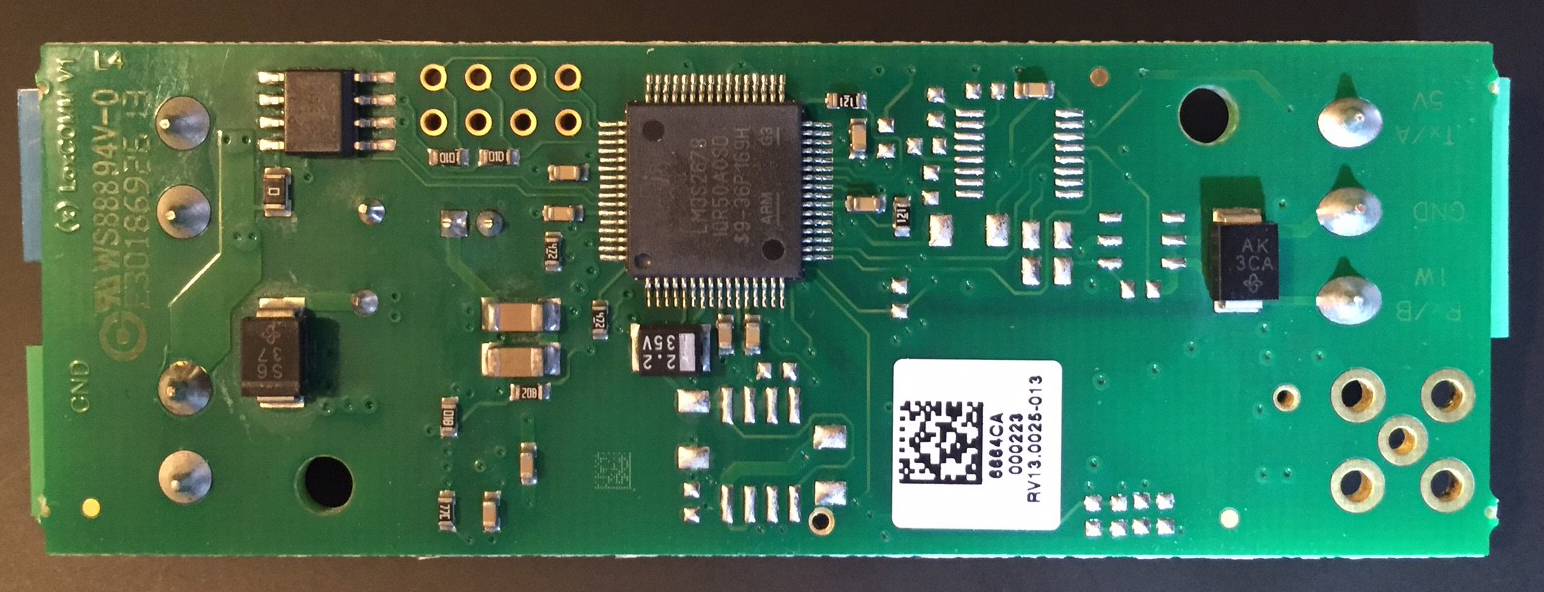

      Anbei das Bild von der Unterseite.
      Die restlichen Komponenten funktionieren Gott sei Dank einwandfrei.
      LG, Jürgen

        Hallo Jürgen.
        Hast du Möglichkeiten an der Extension zu messen während sie angesteckt ist?
        Welches verhalten zeigt sie? Würde die beiden Dioden jedenfalls mal komplett entfernen.
        Das nächste Bauteil das ich mir an deiner Stelle ansehen würde wäre der CAN Transceiver Baustein - auf dem Foto von der Unterseite der Platine das Bauteil mit 8 Pins rechts oben in der Nähe des Loxone Link Eingangs.
        Leider kann ich auf dem Foto nicht erkennen was auf dem IC oben steht.
        Denke deine beste Chance wäre die beiden Dioden und den Transceiver zu tauschen. Falls es die 24V auch über dieses Bauteil geschafft haben dann ist aller Voraussicht nach auch der Haupt-IC kaputt und diesen kannst du vermutlich nicht einfach ersetzen weil dort ja auch die Firmware von Loxone drinn sein muss damit die Extension funktioniert.

          Also optisch schauen (abgesehen von der gesprengten Diode) alle anderen Bausteine sehr gut aus. Aber das wird wahrscheinlich nicht allzu viel Bedeutung haben.
          Die Extension läuft wenn ich sie in Betrieb nehme, baut jedoch keine Verbindung über den Loxone Link auf.
          Ich werde mal die beiden Dioden und den Transciever Baustein bestellen und einlöten. Einen Versuch ist es wert. Ich hoffe, ich finde die richtigen Typen.
          LG, Jürgen

              ich habe die beiden Dioden vom Board entfernt (Entlötlitze), musste jedoch feststellen, dass sich unter der "zerschosseneen" Diode die Kupferschicht von der Platine gelöst hatte --> Totalschaden. Da hilft wohl nur der Gang in den Loxone Onlineshop....

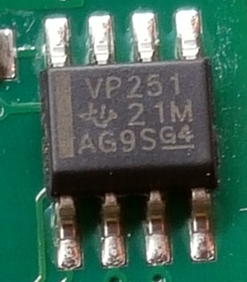

                      So ich habe mir noch mal schnell das Datenblatt vom Mikrocontroller durchgelesen. Der CAN Treiber ist definitiv das IC auf der Rückseite. Die Pads gehen nämlich beim Mikrocontroller an die richtigen Pads (CANRX/CANTX) das passt also. Wäre also super wenn du mir mal ein Foto mit der Bezeichnung schicken könntest. Vielleicht bekommen wir Ihn ja doch noch gerettet

                        • 5159
                        Hier mein Bescheidener Beitrag zum CAN-Treiber:
Ansichten: 950
Größe: 355,1 KB
                        lg Romildo
                        • Nero
                          • 04.09.2015
                          • 91
                          Ja Perfekt. Das ist ein CAN Treiber
                          Du kannst beim Hersteller auch "free Samples" bestellen. Sind in zwei Tagen da...
                          TI’s SN65HVD251 is a High Speed CAN Transceiver with Short Loop Delay. Find parameters, ordering and quality information
