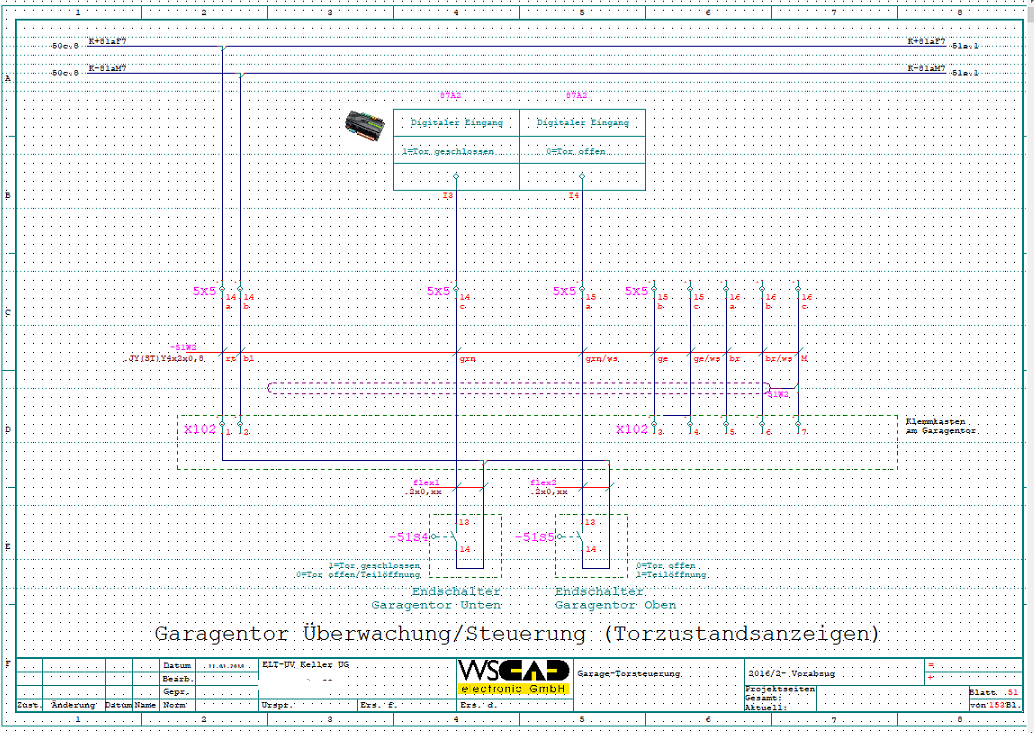

    Hallo zusammen
    Bin wieder einmal am Basteln.
    Sitze gerade am Projekt: wie kann ich mein Tor Steuer und einen Status erhalten. Auf oder Zu (wenn möglich auch noch %)
    Habe bei meinem Miniserver noch alles frei bin aber kein Elektriker.
    Ich steuere mein Tor jetzt über eine normalen Taster im Haus.
    Mein Torantrieb hat auch eine KNX Schnittstelle nur weiß ich nicht was und wie ich damit was machen kann!!
    Bitte um Hilfe

      das mit dem ansteuern über ein relais aus dem MS ist kein problem.
      das darstellen bzw abfreifen des öffnungszustands komplett AUF oder komplett ZU ist über magnetkontakte auch kein problem - die zwischenwerte abbilden sehe ich da schon als herausforderung. hier könnte man evtl. etwas mit einem neigungsschalter o.ä bauen und dann damit auf einen analogen eingang des MS gehen

            Magnetkontakt das eine Ende 24V das andere an einen digitalen Eingang.
            Wenn der Durchgang hat ist das Tor auf Bzw zu je nach Montageort.
            ansteuern musst du mal nachlesen wieviel Strom du machen darfst.
            Wenn ich es richtig gesehen habe laut Anleitung Klemme F dort einmal an dein Relais des Miniserver V ran und die zweite Klemme beim Miniserver des Relais auf 24 V

                Oh übersehen.
                genau 1 Kabel an die erste Klemme und zum Relais 2. Kabel an die 2. Klemme und zum 2. Anschluss beim relais
                  gibt es da eventuelle ein Skizze?
                    so?

                      hi
                      schau mal - so ungefähr...
                      in dieser konfig wird das erste relais des MS zum öffnen und schliessen des tors verwendet.
                      die beiden magentkontakte zeigen dir dann an, ob AUF oder ZU zustand vorliegt.
                      sind beide magnetkontakte offen - dann befindet sich das tor irgendwo zwischen AUF und ZU

                        und wie muss ich dann das Ganze in der Config einstellen?

                          vielleicht hilft dieser Planauschnitt weiter.
                          Gruß Michael

                            so ungefähr kannst du das machen
                            edit: seh grad, michael hat ja auch schon was geantwortet
