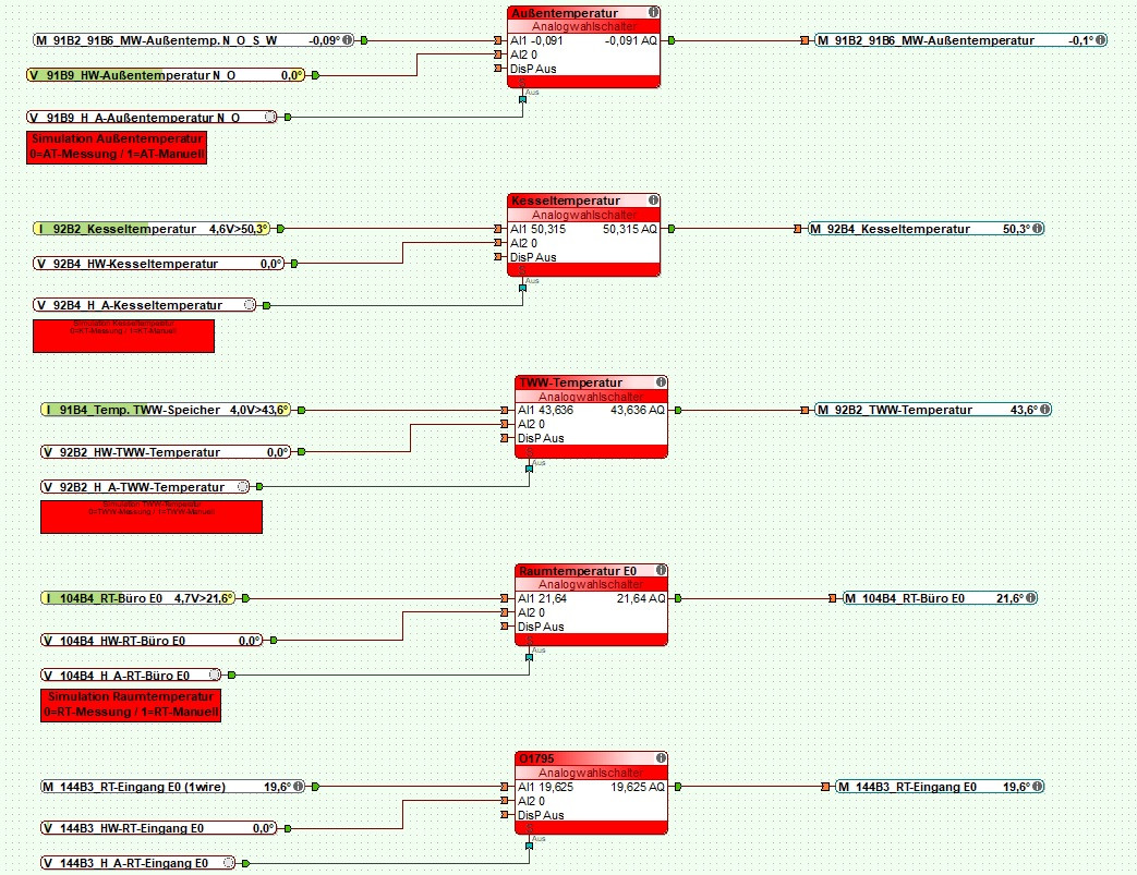

            Da braucht Du aber nicht den Messwert zu manipulieren.
            Ich habe für meine Liveüberprüfungen der Anlagenfunktionalität in der Config eine Logik mittels virtuellem Eingang (Schalter) der einen Analog-Wahlschalterbaustein ansteuert integriert.
            An den Eingängen habe ich z.B. an AI1 den echten Außentemperaturwert, an AI2 einen virtuellen Eingang (Analogwert -50 bis +50°C) verdrahtet. Mit dem nachgeschalten Merker (als Analogmerker) gebe ich je nach Schalterstellung den ausgegebenen Wert an die einzelnen Baugruppen weiter (siehe Anhang). Damit man nach Beendigung der Funktionstests nicht vergisst den Schalter wieder auf Auto-Betrieb umzulegen habe ich den Manuellen Betrieb in einer Sammelmeldung "Anlagensimulation" visualisiert.
            Damit kann ich meine gesamte Funktionalitäten und Zusammenhänge problemlos testen.

              Das habe ich schon verstanden. Aber was bringt eine direkte Istwert-Simulation. Meiner Meinung nach nur dass die Leitung oder der Analoge Eingang in Ordnung ist. Zum Anlagen-Funktionstest ist das viel zu umständlich. Meine Variante beantwortet genau seine Fragestellung.

              wo liegt der Vorteil darin den AF abzuklemmen und dazu ein 10K-Poti einzusetzen.
              Mit meiner Variante kann ich das wesentlich einfacher und genauer testen. Ich nutze das immer wieder, wenn ich z.B. meine Heizungsautomatismen erweitere oder prüfen will.
              Wenn dein AF-Istwert z.B. bei -2°C liegt stellt Du einen Virtuellen Eingang ebenfalls auf -2°C. Dann den virtuellen Schalter auf Hand stellen und schon kannst Du bei einem Analogtyp unter Validierung/Einstellungen/Schrittweite wesentlich exakter mit geänderten Istwerten testen. Ich behaupte mal, mit wesentlich besserer Auflösung als mit einem Poti.
