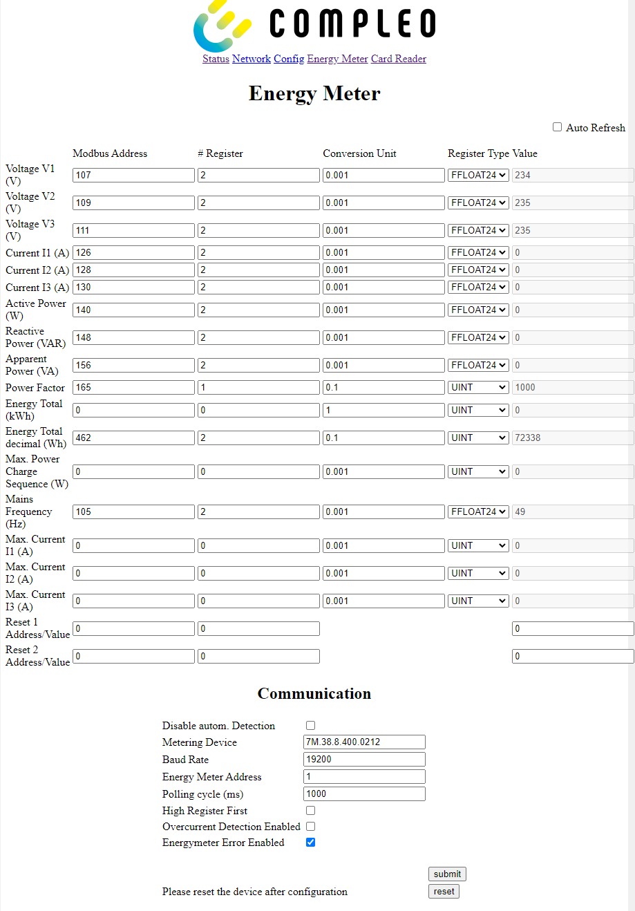

              Wallbe funktioniert wunderbar. Gerade selbst per Modbus/TCP in Loxone eingebunden.
              • jensbert
                jensbert kommentierte
                Hi! Kannst Du mir mal die Konfig für adas Auslesen der Energie der Ladesäule geben? Drehe mich da im Kreis. Kommunikation Modbus steht, Status kann ich lesen
                Ich habe einen separaten Zähler. Hat deine Wallbe denn überhaupt einen eigenen Zähler integriert?
            • jensbert
              • 08.12.2020
              • 19
              Hi. Hat sie. Zeigt alle Werte an, kenne auch die Modbus Adresse und sehe im Webinterface alle Werte... Bekomme aber in Loxone nur 0,0 angezeigt...
