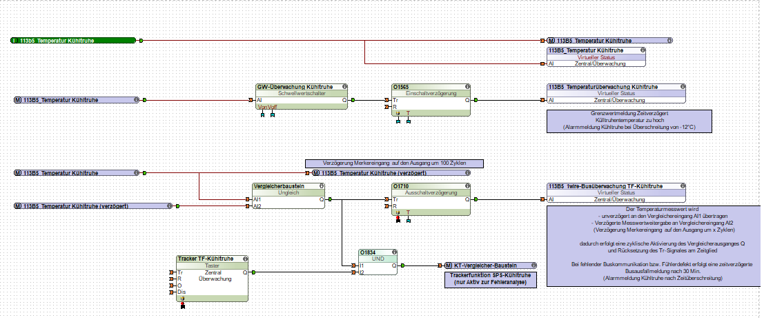

      Umgesetzt habe ich das mit einem 1Wire Kabeltemperaturfühler. Zusätzlich gibt es noch eine 1Wire Busüberwachung. Zum Testen der Busüberwachung habe ich noch eine abschaltbare Trackeraufzeichnung programmiert. Die zugehörige Config habe ich als Info auch mit angehängt.

        Danke Michael für die Links. Komisch, dass ich diese bei meiner Suche nicht gefunden habe... So wie ich gesehen habe, führst Du die Leitung auch einfach durch die Dichtung. Somit werde ich das wohl auch mal versuchen.

          Am Kühltruhendeckel habe ich dann den Sensor mittels Kabelbinder und Klebesockel befestigt.
          Das Ganze funktioniert hervorragend. Zum testen des Busauafalles, ziehe ich einfach den Stecker aus der Anschlussdose. Ebenso wenn wir die Kühltruhe ungehindert reinigen wollen.
