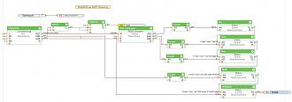

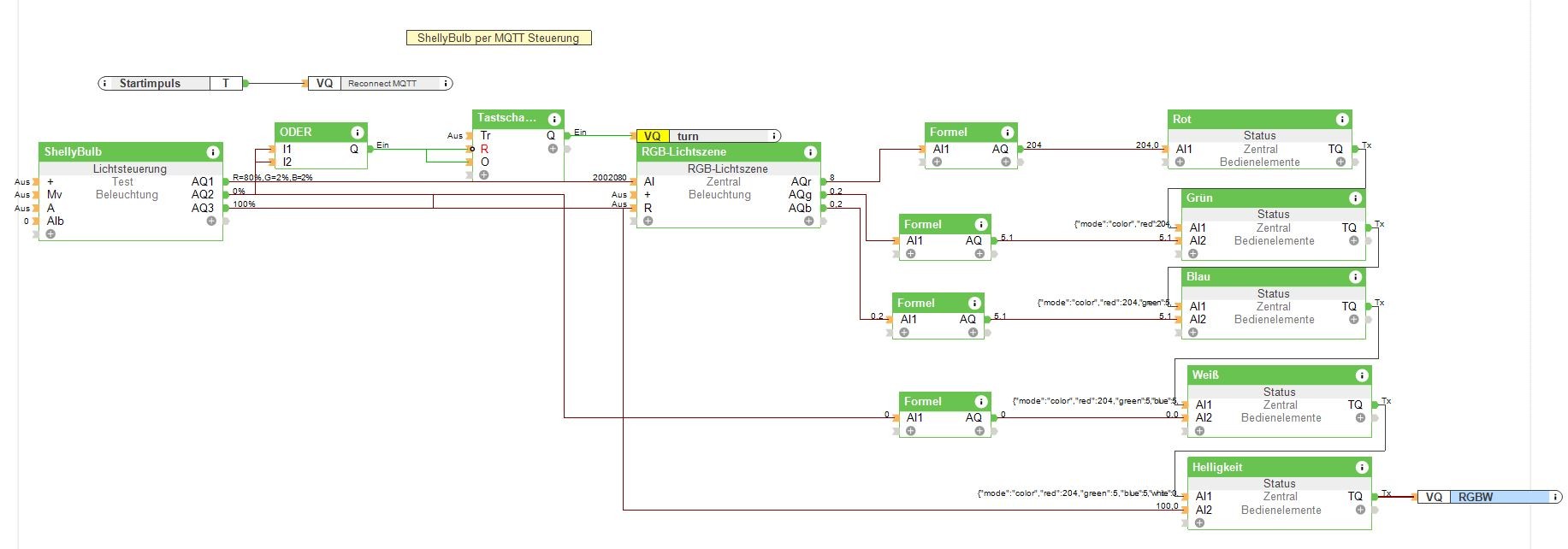

    Zwischenstand zur Bulb Befehlserzeugung:
    Klicke auf die Grafik für eine vergrößerte Ansicht  Name: bulb.JPG Ansichten: 1 Größe: 378,5 KB ID: 186366
    Viel dürfte nicht mehr abgehen aber umschalten klappt leider immer noch nicht.

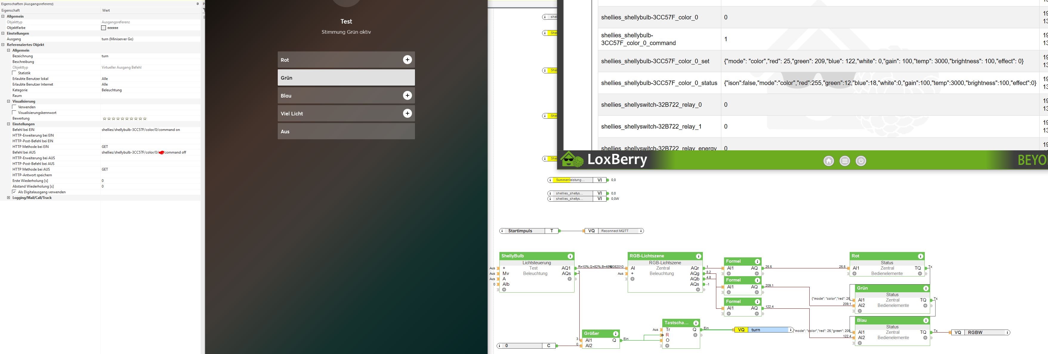

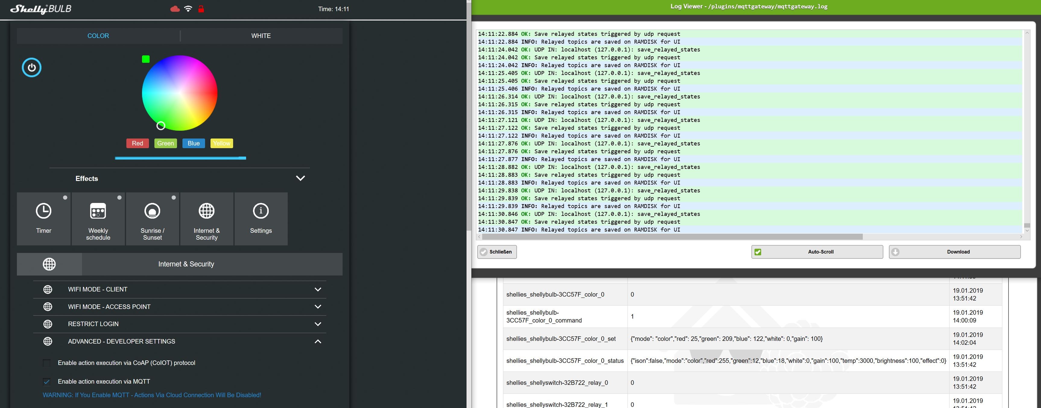

        • 4324
        #228
        Irgendwo hakt es noch mit der Übertragung vom Broker zur ShellyBulb und umgekehrt weil keine Änderungen gesendet werden auch nicht wenn ich die von der Shelly App auslöse? Zumindest sollte bei "ison" ein true kommen.
        Der Status wird neu geholt wenn das MQTT Gateway neu gestartet wird.
        Klicke auf die Grafik für eine vergrößerte Ansicht  Name: BulbII.JPG Ansichten: 1 Größe: 565,6 KB ID: 186371
        Zuletzt geändert von AlexAn; 19.01.2019, 13:44.
          • 4324
          #229
          Kerle76 du kannst im Color Modus per HTTP testen - alles weitere im Loxwiki Shelly Bereich
          Vorlage und Beispielconfig hab ich auch dort abgelegt!
          Klicke auf die Grafik für eine vergrößerte Ansicht  Name: ShellyBulb HTTP.JPG Ansichten: 1 Größe: 57,5 KB ID: 186465
          Ob ich mich mit MQTT noch spiele weiß ich noch nicht. Dimitar schaut noch ob da ein Bug in der Übertragung ist.

          #231
          ShellyBulb per MQTT läuft jetzt und ist im loxwiki dokumentiert mit Vorlagen und BeispielConfig: https://www.loxwiki.eu/display/LOX/Shelly
          Besonderen Dank an Christian Fenzl für deine Impulse bei der Umsetzung!!
          Klicke auf die Grafik für eine vergrößerte Ansicht  Name: shellybulb MQTT.JPG Ansichten: 0 Größe: 124,4 KB ID: 186511
          Denke Christian sieht das ähnlich wie ich dass das eher die Vorarbeit für den RGBW2 Dimmer ist - ca.18Euro
          https://shelly.cloud/wifi-smart-shel...6A8GcXeGXshSRk
          Zuletzt geändert von AlexAn; 20.01.2019, 18:12.

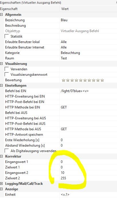

                  #236

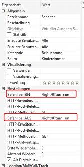

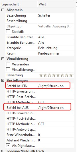

                  Jetzt habe ich doch noch schnell in der Konfig nachgeschaut. Mir ist aufgefallen, dass in Deiner Beispielkonfig für den bulb sowohl für den EIN Befehl, als auch für den AUS Befehl ein ON verwendet wird. Sollte da bei Befehl für AUS nicht ein OFF stehen?
Ansichten: 3954
Größe: 48,8 KB

                    Kerle76 hab die Vorlage ausgebessert. Sonst noch was aufgefallen?

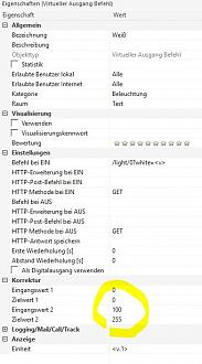

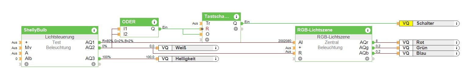

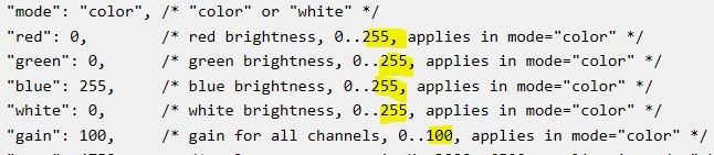

                  Kerle76 schau bitte noch mal nach in der Liveview ob diese max. Werte rausgehen:
                  Klicke auf die Grafik für eine vergrößerte Ansicht  Name: ShellyBulbAPI.JPG Ansichten: 0 Größe: 36,4 KB ID: 187208
                  Falls bei Gain/Verstärkung/Helligkeit 255 steht spinnt die Bulb. Steht bei einer Farbe 2550 spinnt die Bulb
                  Helligkeit kommt von Baustein Lichtsteuerung Dimmer 0-100%
                  Sollte dann so ausschauen:
                  Klicke auf die Grafik für eine vergrößerte Ansicht  Name: ShellyBulb HTTP.JPG Ansichten: 0 Größe: 57,5 KB ID: 187206

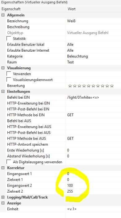

                  Korrektur der Farbausgänge nicht Weiß da er nicht über den RGB Lichtszenenbaustein geht sonst geht der auf >255 rauf:
                  Klicke auf die Grafik für eine vergrößerte Ansicht  Name: shellybulb HTTP 6.JPG Ansichten: 0 Größe: 219,8 KB ID: 187207

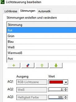

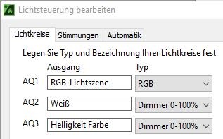

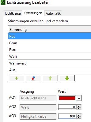

                  Baustein Lichtsteuerung:
                  Klicke auf die Grafik für eine vergrößerte Ansicht  Name: shellybulb7.JPG Ansichten: 0 Größe: 20,0 KB ID: 187210
                  Klicke auf die Grafik für eine vergrößerte Ansicht  Name: shellybulb8.JPG Ansichten: 0 Größe: 27,8 KB ID: 187209
                  Damit du die Werte siehst kannst du dir zum Testen auch Bausteine beim Befehl ranhängen - z.B. einen Statusbaustein nur für die Liveview zum testen oder ähnliches.
                  Zuletzt geändert von AlexAn; 24.01.2019, 18:29.

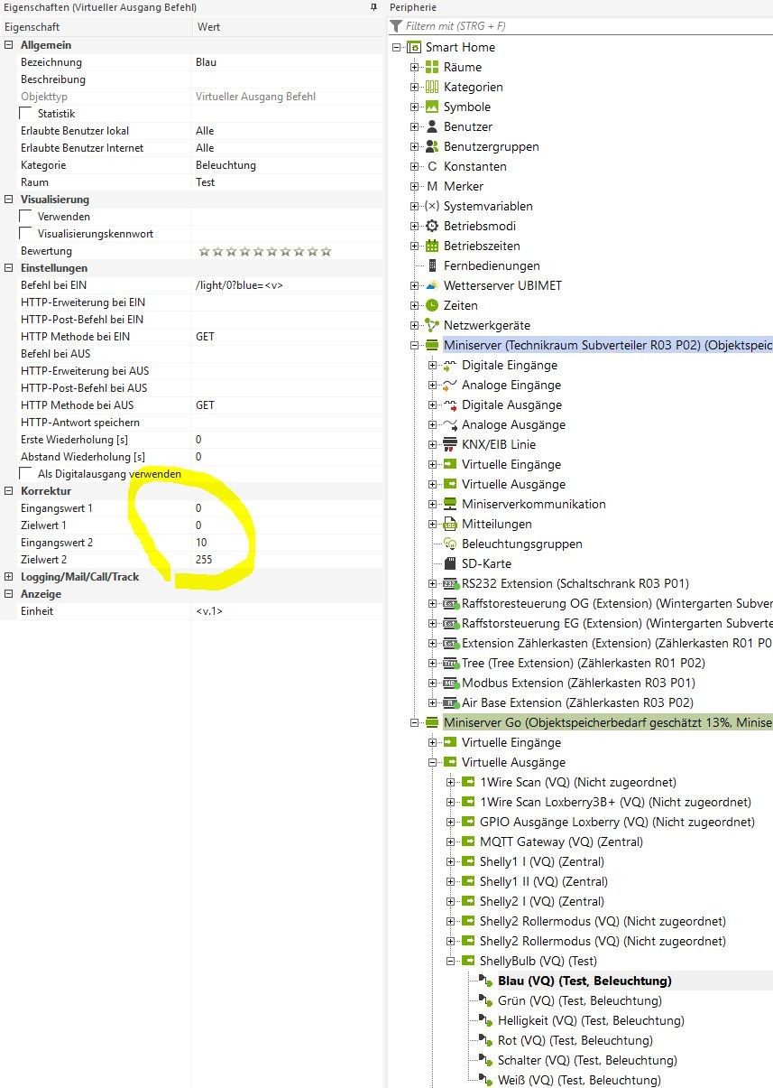

                    #239

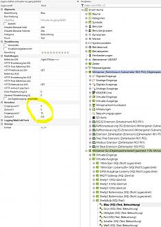

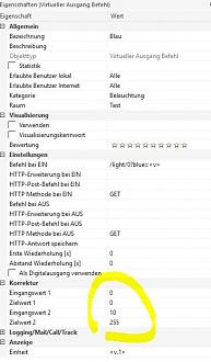

                    Hab versucht es nochmal nachzustellen.
                    In den Vorlagen wird die Korrektur nicht übernommen - denke das hatten wir schon irgendwo mal.
                    Korrektur der Ausgänge der Farben:
                    Klicke auf die Grafik für eine vergrößerte Ansicht  Name: Befehl1.JPG Ansichten: 0 Größe: 64,5 KB ID: 187215
                    Korrektur Weiß weil er nicht über den RGB Lichszenenbaustein geht:
                    Klicke auf die Grafik für eine vergrößerte Ansicht  Name: Befehl2.JPG Ansichten: 0 Größe: 62,8 KB ID: 187216
                    Zuletzt geändert von AlexAn; 24.01.2019, 18:33.

                      #240
                      Hallo AlexAn . Hatte das mit dem Gain auch schon entdeckt. Das mit der Korrektur war mir nicht bewusst, aber seltsamerweise hatte es auch ohne Korrektur funktioniert. Habe jetzt aber auch die Korrektur eingebaut und auf dem ersten Bick funktioniert der bulb jetzt ganz ansehnlich.
                      Werde Morgen noch ein wenig weiter testen und mal den bulb etwas stressen und schauen ob er stabil funktioniert.
                      Vielen Dank schon mal bis hierher.
                      Bis Morgen :-)
                        Die Korrektur brauchst du um das ganze Spektrum - 255 ausnutzen zu können sonst geht es nur bis 100.
                        Das Problem ist dass die Bulb sofort beleidigt ist und das merke ich auch bei MQTT wenn ich die Warmweißumschaltung mache per String den ich noch zusammenstoppeln muss. Bei MQTT ist die Umsetzung etwas anders darum muss ich gedanklich immer hin und her springen falls ich mal nicht ganz bei der Sache bin.
                        Was nicht so schön ist die Dimmer Geschichte im Baustein Lichtsteuerung aber da ist mir noch keine bessere Lösung eingefallen was die Visu betrifft.
                        An und für sich sollte aber der Farbwechsler auch gehen.
