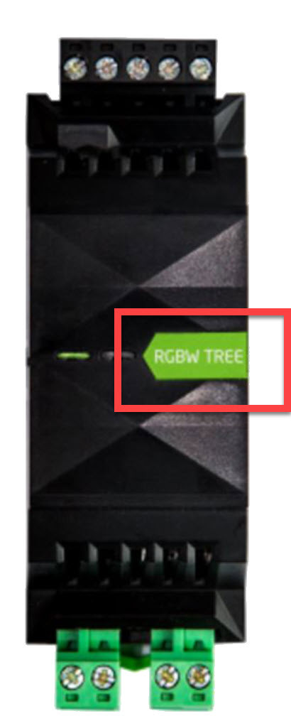

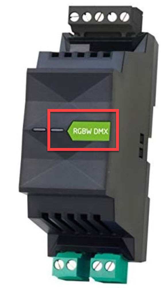

        Welche RGBWs?! Mir ist klar, dass die Loxone Dimmer generell (egal ob DMX oder Tree) optimierungsfähig werden, aber ich möchte eigentlich nur den Unterschied wissen (sofern es den gibt) von...
        RBGW Dimmer DMX (??? verschwunden auf der Loxone Seite, nicht mal ein Datenblatt)
        und
        RGBW Dimmer Tree (https://shop.loxone.com/deat/rgbw-24v-dimmer.html)
        Siehe auch https://www.loxforum.com/forum/hardw...055#post239055
        Was mich wirklich ärgert ist, dass man auf der Loxone Seite gar nichts mehr dazu findet. Auch wenn er nicht mehr verkauft wird, sollte es doch noch eine Doku. zu einem Produkt geben?!
        Zuletzt geändert von THX; 04.03.2020, 20:44.
      • patriwag
        patriwag kommentierte
        Mit RGBWs meint er vermutlich die TREE-Dimmer.
        Da der Tree-Bus nicht so beschränkt ist wie DMX werden hier sicher mehr Infos übertragen.
        Der Dimm-Teil ist nach meinem Wissen aber der selbe mit 127Hz.

                    Als Ergänzung zu .... https://www.loxforum.com/forum/hardw...054#post239054
Ansichten: 1409
Größe: 59,9 KB
ID: 239056Klicke auf die Grafik für eine vergrößerte Ansicht
Ansichten: 1391
