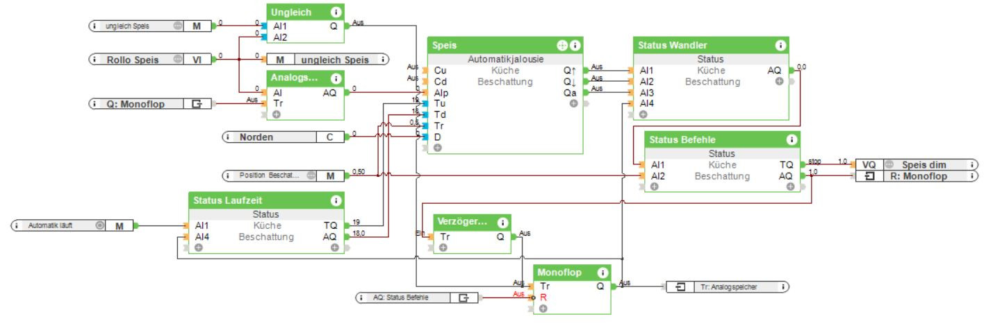

    Das ist leider ein bekanntes Problem bei Loxone. Ohne größeren Aufwand bekommst du das nicht wirklich hin.
    Ich hatte Loxone hierzu mal kontaktiert und darum gebeten den ALP Eingang auch als Status-Eingang nutzbar zu machen. Leider bekommt man zu solchen Anfragen wenig bis keine Rückmeldungen außer das die Anfrage weitergeleitet wurde. Je öfters diese Anfrage gestellt wird, desto größer kann unsere Chance sein, dass es umgesetzt wird.
    Bei mir sieht es je Rollo so aus:
Name: Rollo mit Status.JPG
Ansichten: 3540
Größe: 104,7 KB
    Und hat sich nun schon fast 1 Jahr lang auch bewehrt und ist immer wieder geschrumpft.
    Bei Bedarf erstell ich auch gern noch Screenshots der Status-Bausteine zum nachbauen.

      Ah du lässt auch die Ausgänge wieder auf die Alp laufen. Das macht Sinn. Also eigentlich nicht aber Loxone bietet ja nix anderes.
      Ich werde es mal versuchen so nachzubauen.

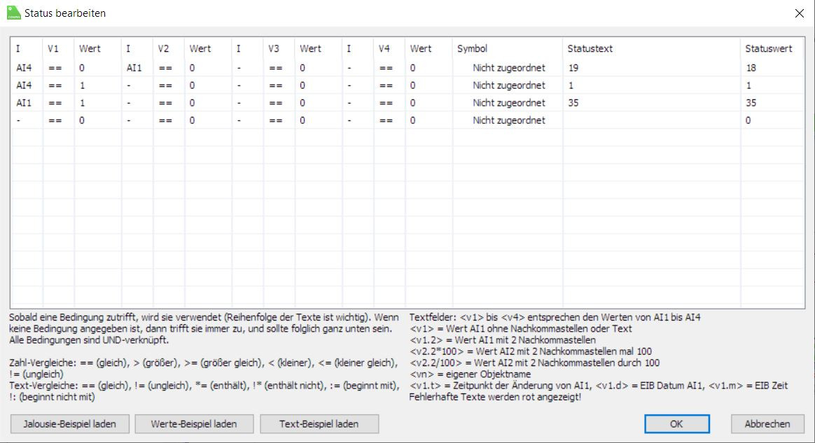

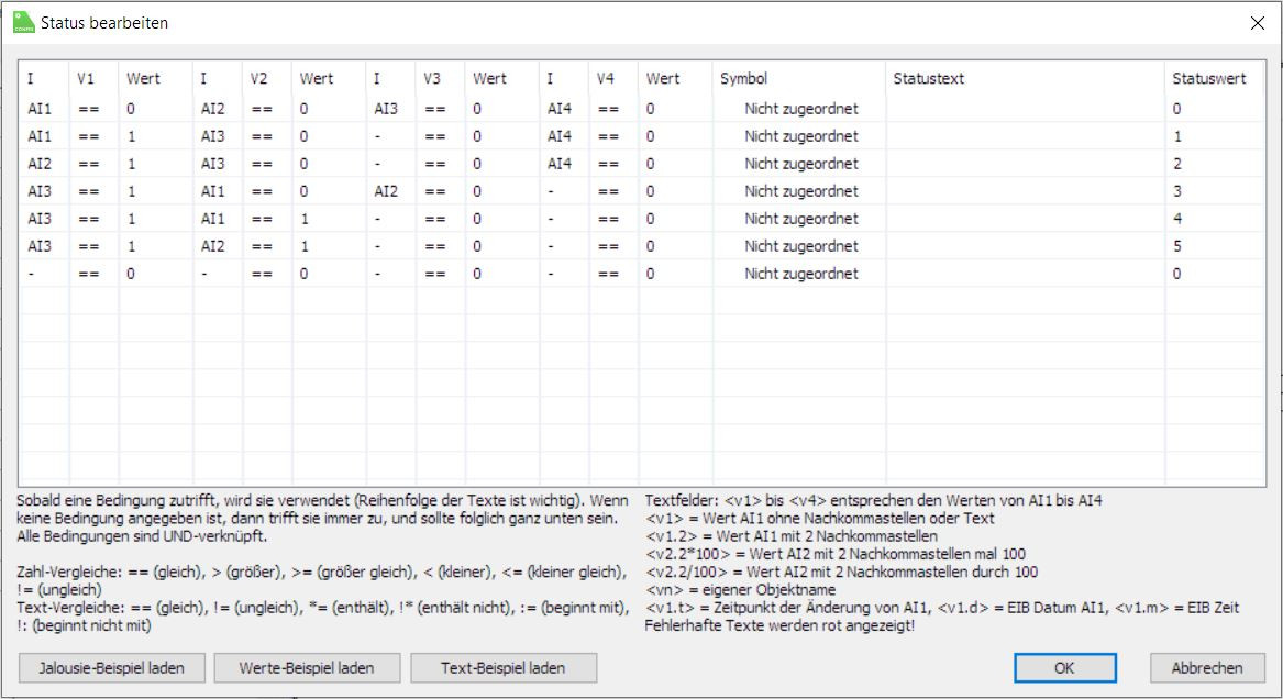

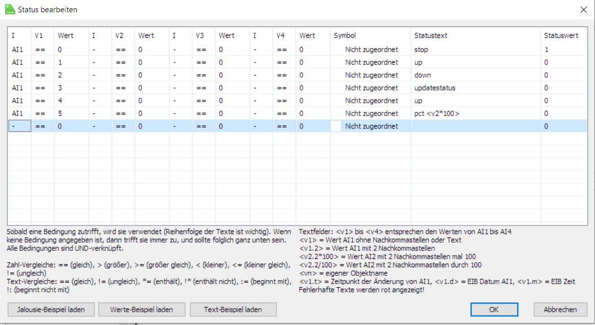

        Hier die 3 Status-Bausteine
Name: Status Wandler.JPG
Ansichten: 3045
Größe: 155,2 KB
ID: 260966Klicke auf die Grafik für eine vergrößerte Ansicht
Name: Status Laufzeit.JPG
Ansichten: 2858
Größe: 137,7 KB
ID: 260967Klicke auf die Grafik für eine vergrößerte Ansicht
Name: Status Befehl.JPG
Ansichten: 2799
Größe: 152,8 KB
        Im Statusbaustein Befehle beim Status 3 (automatische Beschattung) steht "updatestatus" nur als eine Art Platzhalter. Da ich meine Befehle direkt per HTTP an FHEM sende, darf in einer Zeile der Text nicht leer sein oder auf "0" stehen. 0 bedeutet in dem Fall "Rollo schließen".
        Zeiten:
        Monoflop T: 2 s
        Verzögerung D: 1 s / T: 0,5 s
        Merker: Verzögerung 100

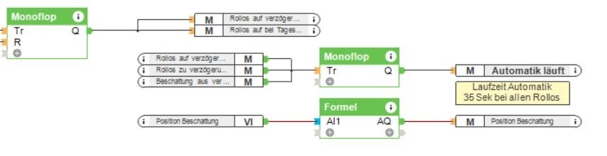

        Im Status-Baustein gibt es die Laufzeit 35 Sekunden. Die brauch ich, damit alle Rollos zentral auf bzw zu gefahren werden. Die KLF200 hat leider bei meiner Anzahl an Rollos (21) einen erhebliche Verzögerung bis alle Rollos das Kommando bekommen haben. Daher setze ich dann die Laufzeit einfach hoch genug.
        Im Screenshot am Beispiel Rollos auf bei Sonnenaufgang.
Name: Automatik Merker.JPG
Ansichten: 2756
Größe: 34,1 KB
        Für den Abgleich der Rolloposition setze ich die Laufzeit des Rollos auf 1 s damit ich nicht die komplette Rollolaufzeit warten muss bis der Abgleich vollständig ist.
        Außerdem ist der Merker "Position Beschattung" variabel erstellt und ich kann die Position bei Bedarf jeder Zeit verändern.

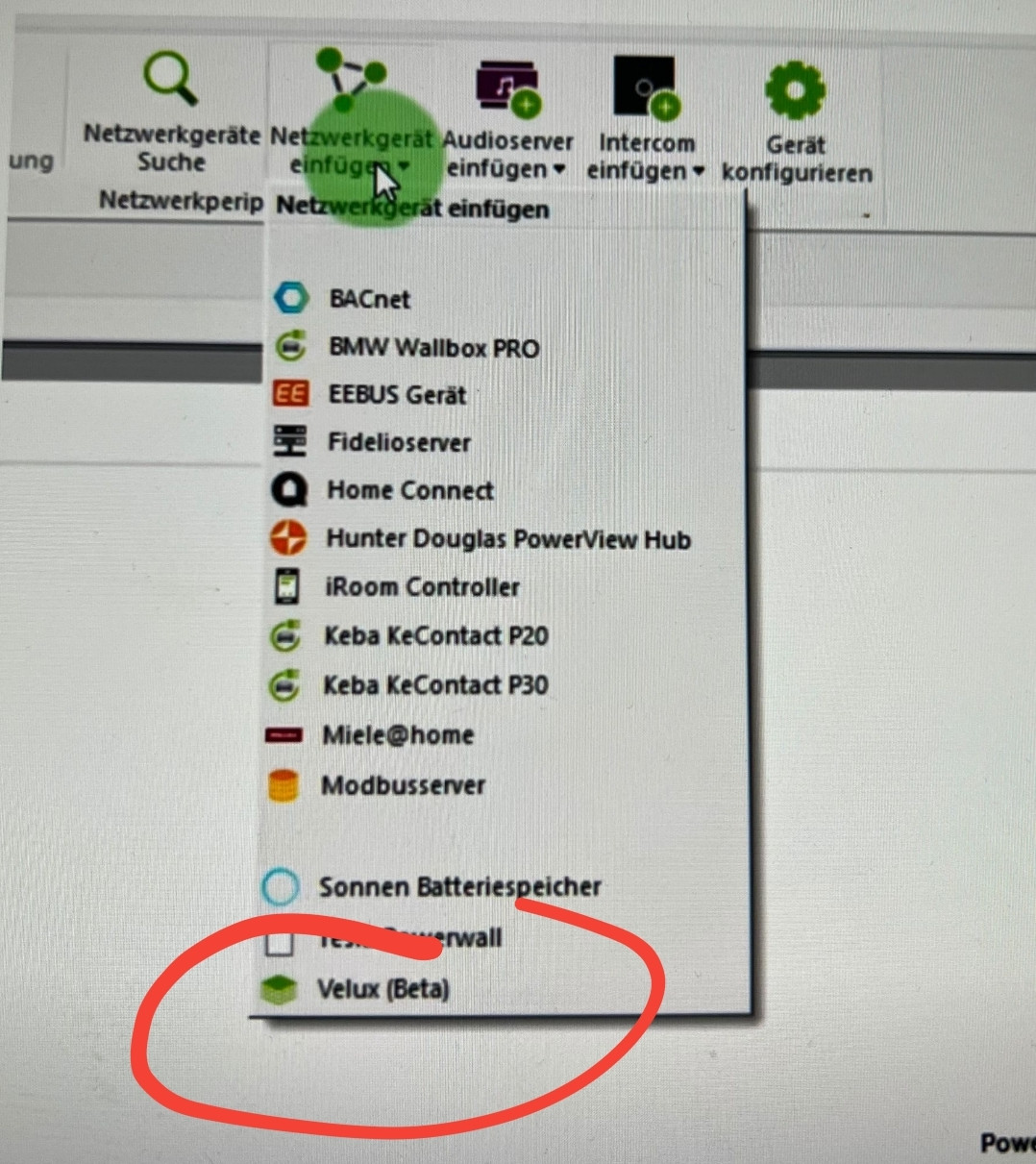

                    In einer aktuellen Alpha/Beta ist Velux über Netzwerkgerät einfügen (Beta) schon drin.
                    Klicke auf die Grafik für eine vergrößerte Ansicht  Name: Screenshot_20211219-143752_WhatsApp.jpg Ansichten: 0 Größe: 317,2 KB ID: 329622
                    Zuletzt geändert von THX; 19.12.2021, 13:39.
